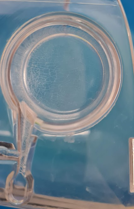

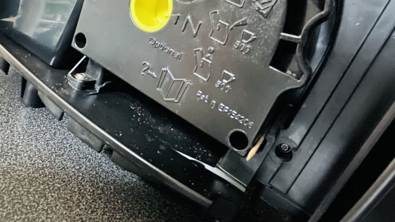

Másik bajom ,hogy a tejhabosító átlatszó tartálya ahol a kör alakú domborulata van az kicsit ki van fehéredve.olyna mintha tejcukor tapadna fel oda és beleég?
Ezzel lehetne kezdeni valamit?Átnézem a gépet és vízkőtelenitem! Köszönöm FőDudu

Nem torott, nem repedezett, de csunya...Es ez nem vizko a muanyag feluleten - eloszor ramentem cillittel

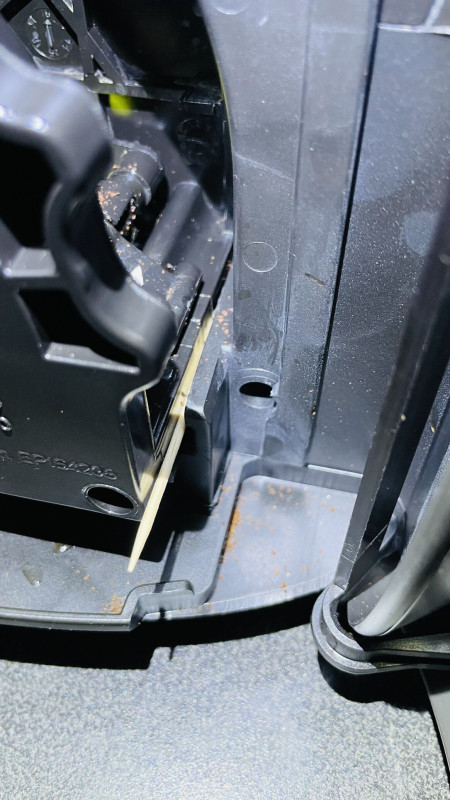

Forgatom kézzel a motor tengelyét,hajtja az alsó kést.A felső kést az a 3 köröm tartja fixen abban a fogaskerékben amivel állítom a kések közti távolságot.Eddig rendben van.De miért nem megy be a kávébab azt még mindig nem értem.Állítsam a lehető legnagyobbra? -

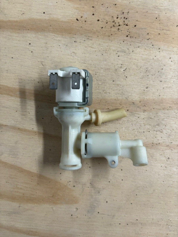

Nem, ez a csap. Innen megy a cső a szelepre. Vagy jön. Inkább az utóbbi. Talán. A végén a mágneskapcsoló, ami egy tüskével zár ill. nyit ha jelet kap. Magamtól ide tenném a golyót, majd a csövecskét a kisebb átmérővel a golyó irányába. De mivel nem tudtam a működése logikáját megfejteni, nem rizikóznék egy nagy pukkanást. Pont így van levéve nekem is az Y csővel ellátott vége és ebbe a képen függőlegesen látható részbe kéne visszaraknom az alkatrészeket. Szóval ez az, amit össze kéne raknom:

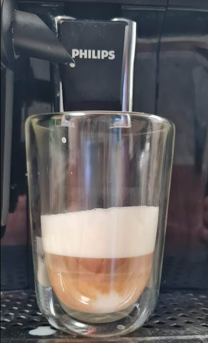

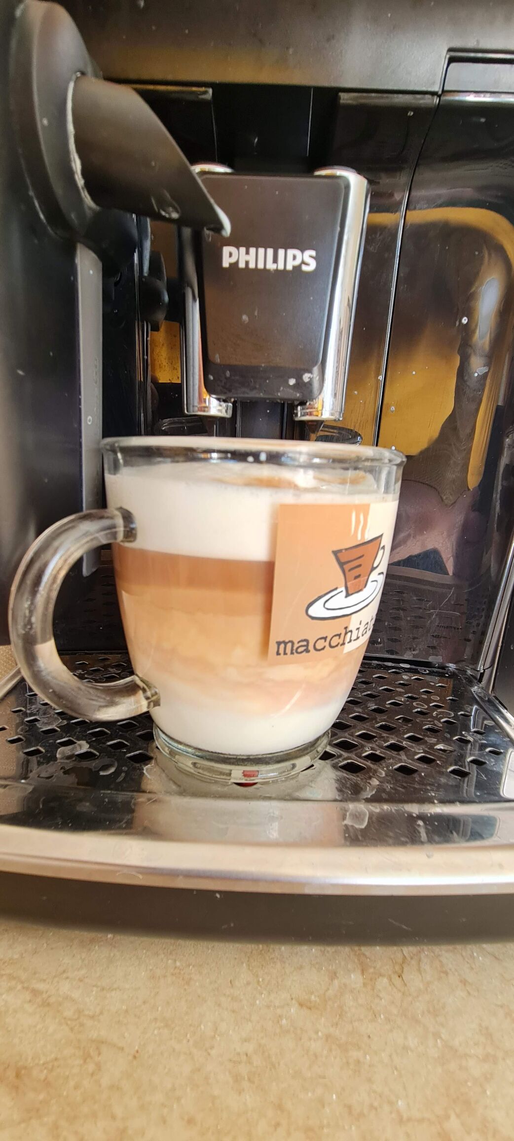

Talan azert nem tunik fel nekem, mert latte-t (vagy inkabb cappuccino-t, mert a 2240/31 csak olyat tud) iszok.
Ott eloszor jon a tejhab, aztan bele a kave - ugy atlatszo poharban is jol nez ki. Szerintem.

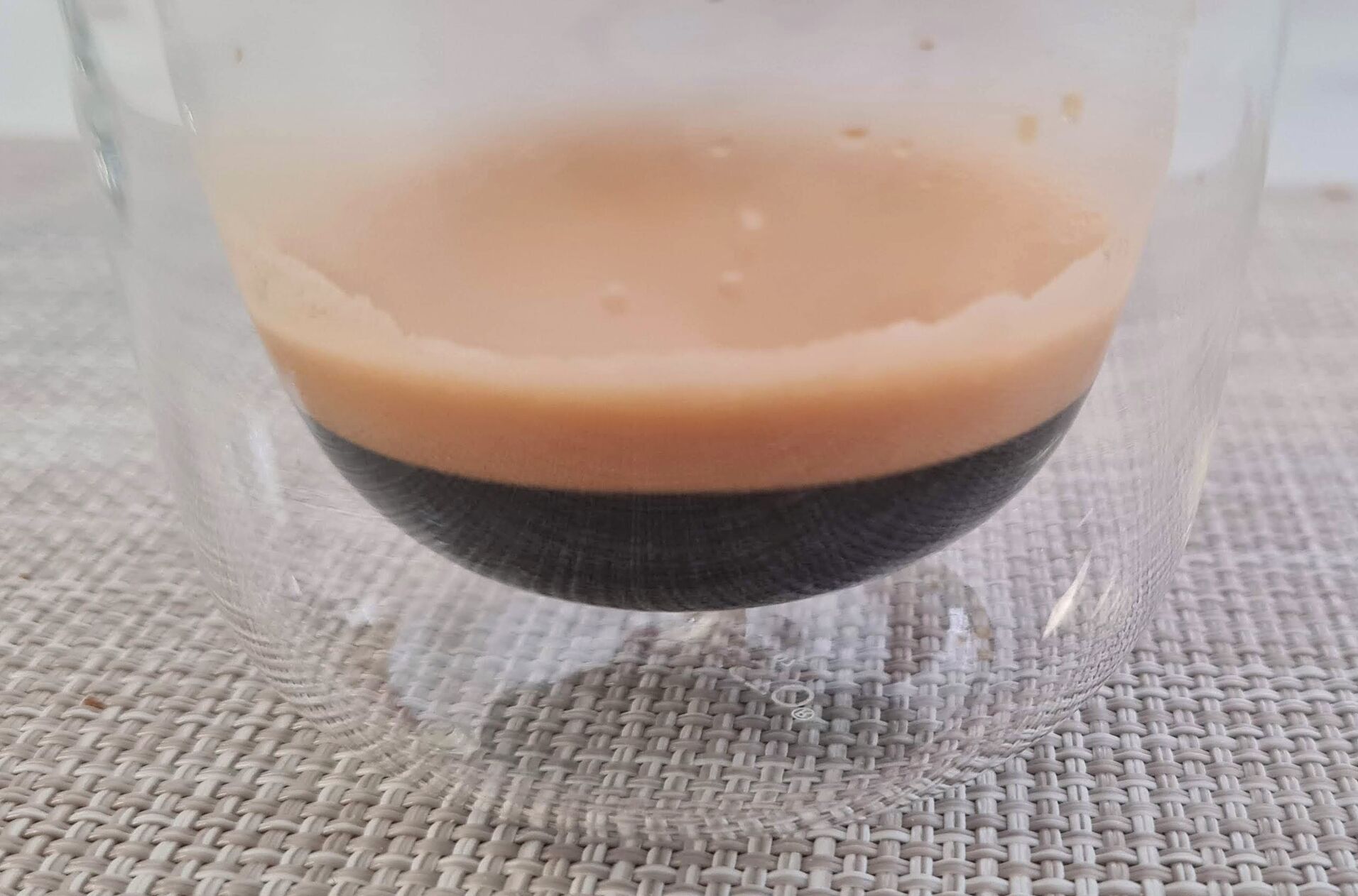

Az nekem is feltunik. hogy kozel sem fekete a kave - ahogyan mondjuk egy jo kotyogosbol kiontod. Inkabb barna.
Ilyen az eszpresszo.
Es ilyen a cappucciono.
Csaloka kepek, mert a felso az fel korty, az also meg vagy 3dl

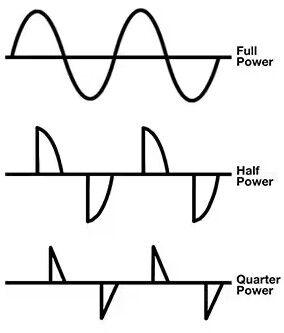

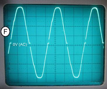

Itt jegyezném meg, amikor csak be-ki kapcsolásra használatos a triac, akkor is létrejön egy kis nullátmeneti kihagyás a triac sajátossága miatt. Ilyen látszólag jelentéktelen zavar viszont kellemetlen zajt generálhat a vízpumánál, amire a fülünk sokkal érzékenyebb, mint az ábra alapján gondolhatnánk:
Talán nem véletlen, hogy azoknál a karos képeknél, ahol közönséges kapcsolóval indítjuk a vízpumpát, mintha nem lenne ez a kellemetlen mellékzöngéje a vízpumpának.

Meglett a hibakeresés eredménye. A fő egység, amikor elindul a főzés, akkor valamiért elmozdul pár millimétert, és az löki ki a tartályt. Ezt kiküszöbölendő, "házi barkács" módon egy fogpiszkálóval kiékeltem, így nincs mozgása és már működik rendesen. De furcsának tartom, hogy a ez a talp rész hogy tudott kikopni 2 hónap alatt...

Igen, nézegettem a mechanizmust, de semmi nem ér hozzá, ami kirúghatná. A mikorkapcsoló fémlemeze nem lehet annyira erős. Lehet a tartállyal lesz a gond, nézegettem, hogy van egy kis pöcök az alján, ami nem tartja a helyén. Talán az kopott el. Egyelőre még találgatok.
