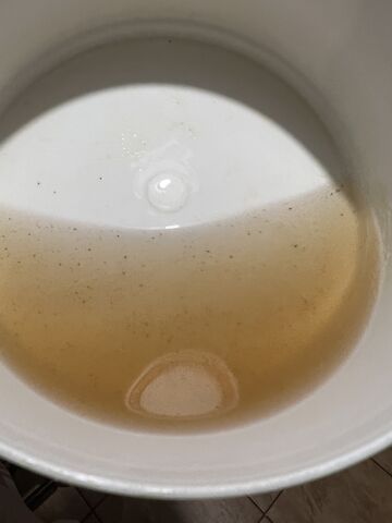

mazsi70
Megcsináltam a kávéolaj tisztítást a DeLonghin . Őrölt kávé + legnagyobb mennyiség . A tablettát 4 felé vágtam ,úgy dobtam bele az őrőlt kávé nyílásba . Long kávé opció . Előtte öblítés a hőmérséklet növelése miatt .Utána öblítés ,hogy kihozza az esetleges tabletta maradékot (vegyszer maradék) . A zaccfiókba 1-2 apró szemcsét leszámítva nem volt tabletta maradék . Rendszeresen végzek plusz öblítéseket a kikapcsolás előtt ,ami elméletileg takarítja a kifolyó részt . 1 hónapos a gép .
Ezt hozta ki a tabletta :
