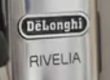

Ha jól láttam, te fehérvári vagy, itteni vízkeménységi viszonyok mellett milyen gyakran kell vízkőteleníteni a gépet?
Ha esetleg el tudnád mondani pár mondatban, hogy a vízszűrőt is milyen gyakran kell mosni vagy cserélni (ez nem tiszta számomra, hogy mit kell vele csinálni), azt is megköszönném.
Én is egy Rivelia-val szemezek. -

isteni a shümli a riviérából ... akarod mondani Der Himmlische a Rivelia-ból
