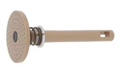

Van egy Seaco primea cappuccino kávégépünk ami kb 17 éves.
A múltkor tönkre ment benne a multiszelep és szereztem hozzá egy jó állapotú használtat . Beraktam az új multiszelepet vagyis a használtat és azzal se akart müködni ,majd újra szétszedtem a multiszelepet is és tele volt kosszal meg ilyen ragacsos valamivel teljesen kitakarítottam. Bekapcsoltam a gépet és minden ok ,viszont már egy hete olyan jelenséget csinál hogy amikor kinyomja a kávét nem ál vissza mindjárt a központi egység alaphelyzetbe , hanem ilyen morgó hangot ad és kattanásokat hallani a multiszelep felöl olyan mintha a multiszelepben az alkatrészek járna körbe körbe majd egyszer csak úgy egy perc útán vissza áll a központi egység alaphelyzetbe.
Közben pici vizet is ereszt a kifolyón meg egy kis gőzt is .
Mi lehet a gond ?
Nem hiszem,hogy a multiszelepet rosszul raktam volna össze ,de minden lehetséges.
A múltiszelepnél kell vmit szilikon zsírral bekenni gondolok én a multiszelepre a belsejében ilyen kerámia vagy műanyag alkatrészek vannak benne azt be kell szilikonozni? A múltiszelepnél a motort is megnéztem , hogy nincs e elkopva a kis fogaskerék minden rendben nincs benne kopás ,de sehol se találtam ilyet.
Mi lehet a hiba?Előre is köszönöm szépen a segítséget

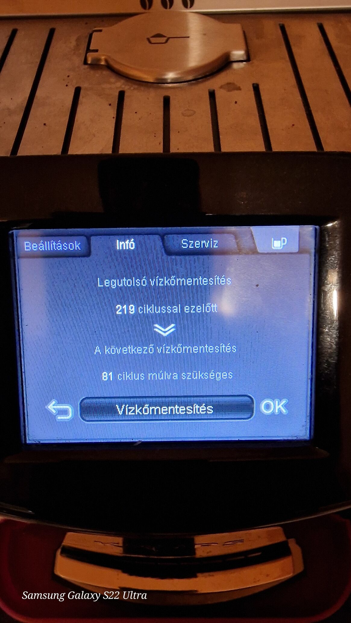

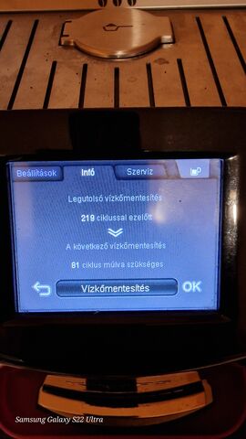

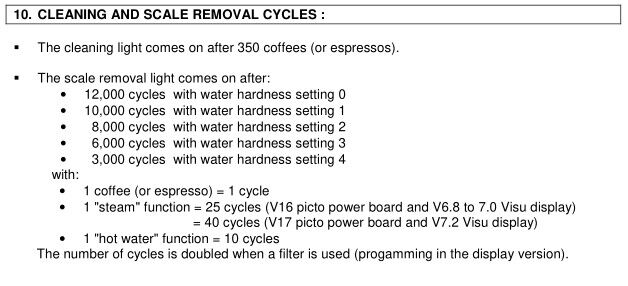

Ez oké, de így sem értem miért nem fogy....81 ciklust ír már vagy 20 ciklus óta ..

De már az EA8255 (kijelzős) gépnél mindenhol egy nullával kevesebb, azaz 8000 --> 800 és így tovább. Meg a későbbi gombos (kijelző nélküli) gépeknél is hasonlóan, illetve 800 helyett valami 900 is rémlik.
350 --> 360
szkutyi
Sziasztok.eszre vettem hogy nem igazán megy lefelé a ciklusok száma a vizkomentesito menüben ..amikor megvettem 130 ciklu
s volt vissza, most 81....hát azóta bőven megittam a 130at...hogy számol ez?állt espressot iszom 50ml vegyesen mikor darált mikor szemes....a víz keménysége a menüben a legkeményebben van.

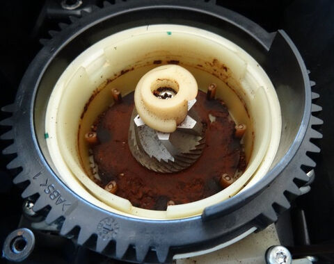

Graphics
#8735

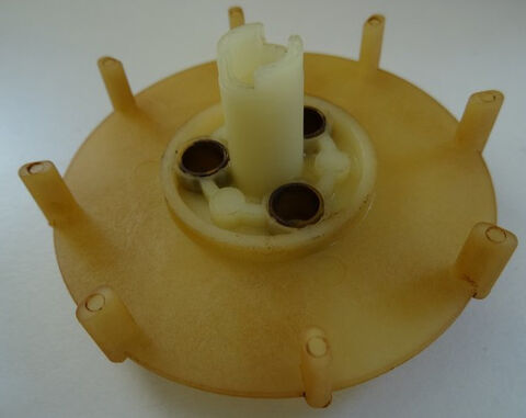

Ellenőrizni kell a kihordókereket, a fogai nincsenek-e letörve:
https://www.ifixit.com/Guide/Jura+Grindstone+Replacement/67893
Nem kell teljesen szétbontani, a felső körkés kiemelése után már látható a fogazás, vagy az esetleges dugulás:
Saeco őrlő van bennük általában, annak is a régebbi, "függőleges" változata, ami komplett is cserélhető:

Még mielőtt "szétverem", van-e valakinek ötlete Jura F70 kapcsán.
Lefogyott a kávébab, és az istennek nem akarja felvenni újra a töltés után..
Máskor is csinálta, akkor kiporszívóztam a törmelékest, utána frankó lett, de most semmi, próbáltam már 20x kiszívattam, kompresszorral finoman kifújattam a bentmaradt port, egyszerűen eldobja a szemeket, nem darálja le...
Még adok neki egy utolsó esélyt, de utána kihajítom, mert több az ideg vele lassan, mint a haszon...
Gondoltam arra is, lehet nagyon zsíros volt neki a bab, és letapadt esetleg az őrlőben, de ez így már nem oké , és nem tartom normális működésnek sem...2 hónapja volt karbantartáson, központi egység cserével.
