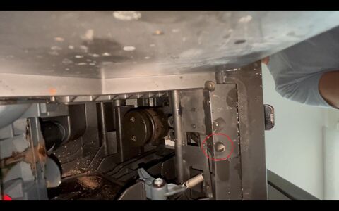

zsolt19900
zsolt19900 #9025 üzenetére
változás történt, még jobban szétszedtem azt a [link] pipacsövet, illetve a tetején amit picit be kell nyomni és egy laposfejű csavarhúzóval el lehet tekerni és kijön 2db tömítéssel, nos ez volt szinte teljesen "beállva" és azért engedte kint lentebb a túlnyomást (gondolom ez lenne valami túlnyomás szabályozó szelepe ennek a pipacsőnek), na most amikor felállítja a nyomást nem szürcsög teljesen jó és megfelelő vízmennyiséget nyom ki az előöblítésnél viszont a második alkalommal ismét visszaszörcsög, de már minimálisan.... ezt a komplett pipacsövet is cserélnem kellene, hogy megoldódjon a dolog?
Miután kivettem és bezsírozva visszatettem a "tetejét" átjárattam és szépen mozog fel-le, szóval nem értem, hogy miért csinálja még mindig a hibajelenséget, igaz már nem oly mértékben -
zsolt19900
zsolt19900 #9014 üzenetére
nos megjöttek és kicseréltem a tömítések bezsíroztam próbára összeraktam és még sajnos mindig ugyan úgy megvan a szörcsögés és ugyan úgy bepárásítja az előző hsz-ben látható módon a pipa és a becsúszó rész ill. a belső egység azon oldali részét mikor feltermeli a nyomást ill. mikor "főzésre kész" akkor még vissza is folyik a víz (gondolom valahol még levegős lehet?!) a befolyó aprócska átlátszó csövön
mi lehet a probléma? mit nézzek még meg?
Lehetséges, hogy maga a belső egység kopott ki annyira, hogy nem tolja fel tejesen a pipára felcsúszó hüvelyt és ezért engedi el a nyomást? vagy ha ez lenne, akkor hibaüzivel nem is, de nem főzne le rendesen kvt?

zsolt19900 #9011 üzenetére

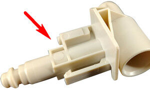

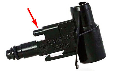

a fotó közepén található tömítés mintha kisebb/nagyobb lenne
Mint a lap alján felsorolt típusokból is kitűnik, a Saeco Magic / Royal / Vienna rendszerű gépeknél felülről tesszük lefelé a víztartályt, illetve még a listán szerepel a Minuto HD8661 is. Ezeknél másféle a víztartály tömítése, mint az oldalról becsúszó megoldásnál.
https://www.google.com/images?q=Saeco+Philips+Brew+Unit+Water+Inlet+Sleeve
Itt a fehéreknél hiányzik az a rész, ami a feketéről amúgy is letörhet, viszont nem feltétele a rögzítésnek. Bár a fekete talán jobban merevíti a tartást, amíg tőben meg nem törik. Nekem két fekete van, egyik letört, de attól még használható.
Viszont a fehérre írják, hogy ez már strapabíróbb állítólag, más szempontból is.

Ezek a képek nem biztos hogy mérethelyesek.
Bármelyik jó, nálam először egy régi pipa került vissza, mert a gyári érezhetően akadt, valahogy gyártáskor deformálódhatott. Kiszedve a pipacsövet lehet próbálgatni a főzőegységbe. Érdemes kenni is a tömítéseknél, valami nem folyós szilikonzsírral, úgy hogy azért ne tömődjön el a lyuk a pipában. -

néztem közben hozzá "szetteket"
[link] és [link] között kép alapján a pipaidom színe (nem tudom, ez mennyire számít, a formája mintha ugyan az lenne) ill. a fotó közepén található tömítés mintha kisebb/nagyobb lenne.... ha az enyémben jelenleg a fehér pipaidom van, akkor a drágább szettet kell megrendeljem?

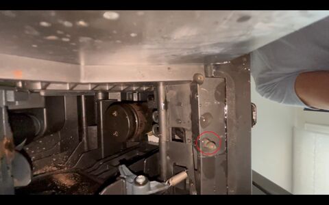

no picit szétkaptam a gépet és szerintem meglehet a hiba.... (amihez mondjuk nem biztos, hogy szét kellett volna kapni, de így jobban láttuk)
[kép] [kép] ez lenne a hibajelenség innen jön (illetve az ellen oldali cső fellevegősödik ez által) a szörcsögő hang és itt lenne a tömítetlenség.... az ne zavarjon meg senkit, hogy már fekete tömítőgyűrű van rajta, az már a második próba volt, a gyárival is ezt műveli....
maga a szelepvalami [kép] lenne a ludas, abból vásároljak újat vagy a fehér kis csészeszerű dolog a belső egységen ami rácsusszan maga, vagy a tömítésekből vegyek megfelelő méretű gyáriakat?
[kép] ez lenne ugye maga a szelep/nyomáselosztó féleség, ebből remélem nem kell másikat vásárolnom.... ugye ennek a kazánból kijövő csöve levegősödik fel azok után, miután az elégtelen tömítettlenség végett ott kicsapódik az első két képnek megfelelően a vízgőz
