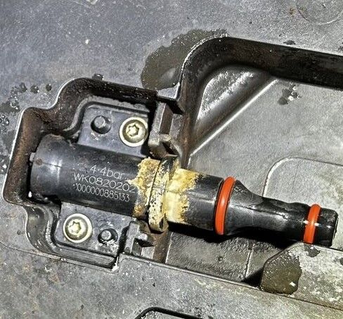

Dr. Szilikát #14377 üzenetére
Megnéztem csepptálcán is, folyik az a víz. Kiszedtem azt a szelepet, amit mutattál és szépen kitakarítottam, most már egy csepp se folyik előtte. Valamivel jobb lett talán.
Milyen habosító golyó és hol?

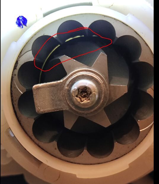

En low voltage-hez szoktam.A motor vegen levo tengelybe vaghatott volna egy vajatot a gyarto - akkor lehetne tekerni csavarhuzoval.
Kezzel ugyan tudom tekerni, de eleg maceras ugy atforgatni.
Attekertem, kipiszkaltam es kikefeltem belole a kave port. Most tiszta.Az orlo beallitasa ha valoban kozepre teszem a tekerentyujet, akkor ugye kisebb es nagyobb iranyba is mehet meg. Eltekertem legkisebbre, ugy meg mindig nem er ossze a 2 keramia tarcsa ami az orlest vegzi. Igy valoszinueg jo lesz ugy. Kezzel meg siman tudom tekerni a motor tengelyet, igy biztosan nem szorul.

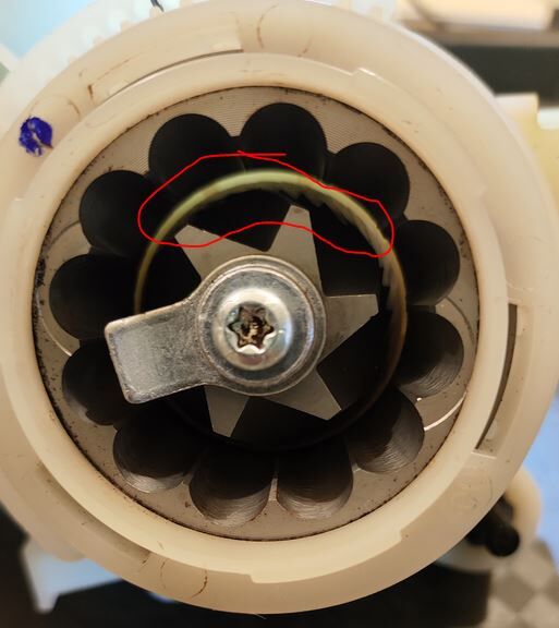

Az meg van, hogy gyarilag hogyan van kalibralva.
Lehet en nem ertem, de ebbol nem derul ki szamomra, hogy milyen allasban legyen az allito tekerenytu a visszarakaskor. (legkisebb, kozepes, vagy milyen allas ez. Nekem szerintem nem lehet lehuzni a tengelyrol az osztasokkal jelolt dugot)
Mindegy, kb igy vettem ki - marmint a jelzett helyen van a jeloles az orlon es ugy is all, azaz visszarakasnal a legkisebb fokozaton rakom vissza es onnantol csak nagyobbra nyitni lehet (ergo nem lehet jobban zarni mint ahogy most van ).
Most szemre kb egy papit lapny legres van a 2 orlo kozott.

Dr. Szilikát #13752 üzenetére
Köszi, tényleg rosszul raktam össze, kimaradt, hogy ki kell akasztani a tárcsát mielőtt visszateszem a felső kúpot, így nem ült rendesen.
Azóta viszont a régi gyári beállításnál sokkal finomabbra őröl. Van, hogy le se fő, amikor meg lefő, akkor 25mp és 120mp közötti idővel csorog le 40-50ml.
Megpróbálom belőni 25-30mp-re és <40ml-re, de elég nehéz mert a kávéfőző is össze-vissza állítgatja az őrlési időt meg én is állítgatom a szemcseméretet így egymással szembe megyünk egyelőre. Szóval lefőztem vagy 25 kávét egyáltalán nem konzisztensen. De érzem, hogy jó lesz, ha sikerül kalibrálni. Néha már megcsillant egy egészen espresso szerű valami. -

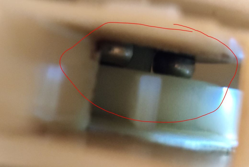

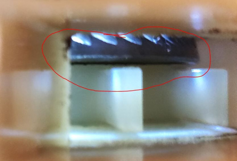

Dr. Szilikát #13743 üzenetére
Jaja, köszi a második videó alapján csináltam.
Csináltam pár fotót.
Teljesen becsavarva a csavart ekkora hely van a két kúp között is, még akkor is, ha az állító mechnizmust a legszűkebbre veszem. (ez azt jelenti, hogy nem a gyári 1-es, hanem még azon is túl a maximum, amit a fogaskerék enged).
Ha kicsit engedek a csavaron, akkor szűkül a távolság.
Bentről a golyók és rugók oldaláról így néz ki, ha tökig be van csavarva, akkor kb a golyó nem is látszik, teljesen benyomódik a rugó járatába.
Ez pedig a kicsit kiengedett csavarral, amikor jobban felnyomja a rugó az alsó kúpot.
Pá
Dr. Szilikát #13741 üzenetére
Köszi! Az a baj, hogy tökig betekerve olyan messzire kerül a két kúp, hogy ahhoz képest kevés, amit az állító mechanika enged.
Legalábbis nálam a fogaskerekes mechanikában, jó ha 1-2mm mozgás van. Alapból meg van vagy 3-4mm távolság, ha ütközésig tekerem a csavart.
Pá
Dr. Szilikát #13731 üzenetére
Köszi szépen!
Lehet valami félrement a szétszedés - összerakásnál, de most ha tökig betekerem a csavart, akkor a rugót teljesen összenyomja és a kis golyót teljesen benyomja abba a lyukba, ahol a rugó van, nem is látszik. ez normális? Ilyenkor ha legfinomabbra is állítom, annyira durvára őrli a kávét, hogy egy ciklus alatt ledarál vagy 30 grammot, kb tarhonya nagyságú darabokra töri csak a kávét. Ilyenkor a két kúp között több milliméter hely van.Ha kicsit lazítok a csavaron, akkor a rugók elkezdik kintebb tolni a golyókat és az alsó kúp közelít a felső kúphoz. Ilyenkor valóban akár liszt finomságura is őrőlhet, ha sokat lazítok rajta. Ezért próbálom kitalálni, hogy mennyire csavarjam be a csavart.
Értem, hogy tökig kéne, meg a vidóeókon is úgy van. De ha teljesen becsavarom, akkor a két kúp olyan messzire kerül, hogy 3-4mm-es kávészemeket tör, még legfinomabb fokozaton is.
Nem tudom mit lehetne még másképp összerakni benne, elvileg minden szépen a helyére kattan, semmi sem kotyog stb. minden jónak tűnik.

biker
Dr. Szilikát #13129 üzenetére
A "boiler pin" nevű alkatrészbe egy 4 bar nyomás felett nyitó szelep van építve, ami nem csak a hőtágulási nyomást engedi el, hanem ezzel oldják meg, hogy a gőzszelep nyitása esetén erre ne jöjjön a gőz.
Jut eszembe, a képen alul lévő 4baron nyitó szelep az benne van a komplett boiler pinben? Mert ami az elsődlegesen észrevett hiba, hogy minden melegítéskor, első felfűtés, gözölésre felfűtés esetén amíg a központi egység nem fordul át és nem csatlakozik a pinre, addig szokatlanul erősen szörcsög és engedi maga alá a vizet. Mintha a legkisebb tágulásra is engedné a vizet, ami régen nem volt.
És ez is okozhat kis mennyiségű italnál túl kevés italt, mert mindig kevés a víz, és ha menne 15mp-ig a pumpa, akor nem 15mp-ig nyomja a vizet, hanem az első 2-3mp mindig a nyomás felépítése, mert elengedte a nyomást a szelep. Rosszul gondolom? -
biker
Dr. Szilikát: köszi, hasznos volt! Lehet átmosom még egyszer. Tényleg nem pár csepp víz, eddig elég volt a csepptálca űrtartalma egy zacctárolónyi kávé készítéséhez, már a vízzel telemegy és még egy kávét tudna csinálni
roti86: azt nem, csak a két külsőt, de fura a tömítések feletti vízkő, bár ott száraz a cső, mégis vízköves, mintha jutna oda víz.
