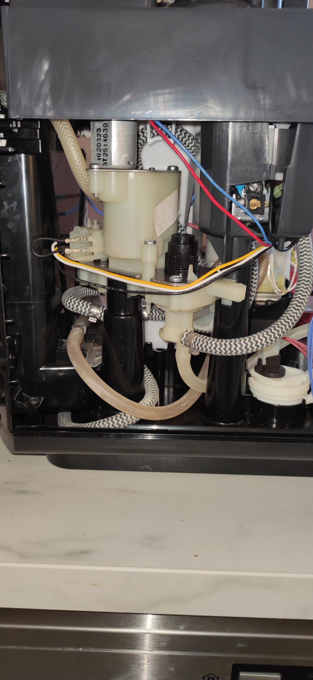

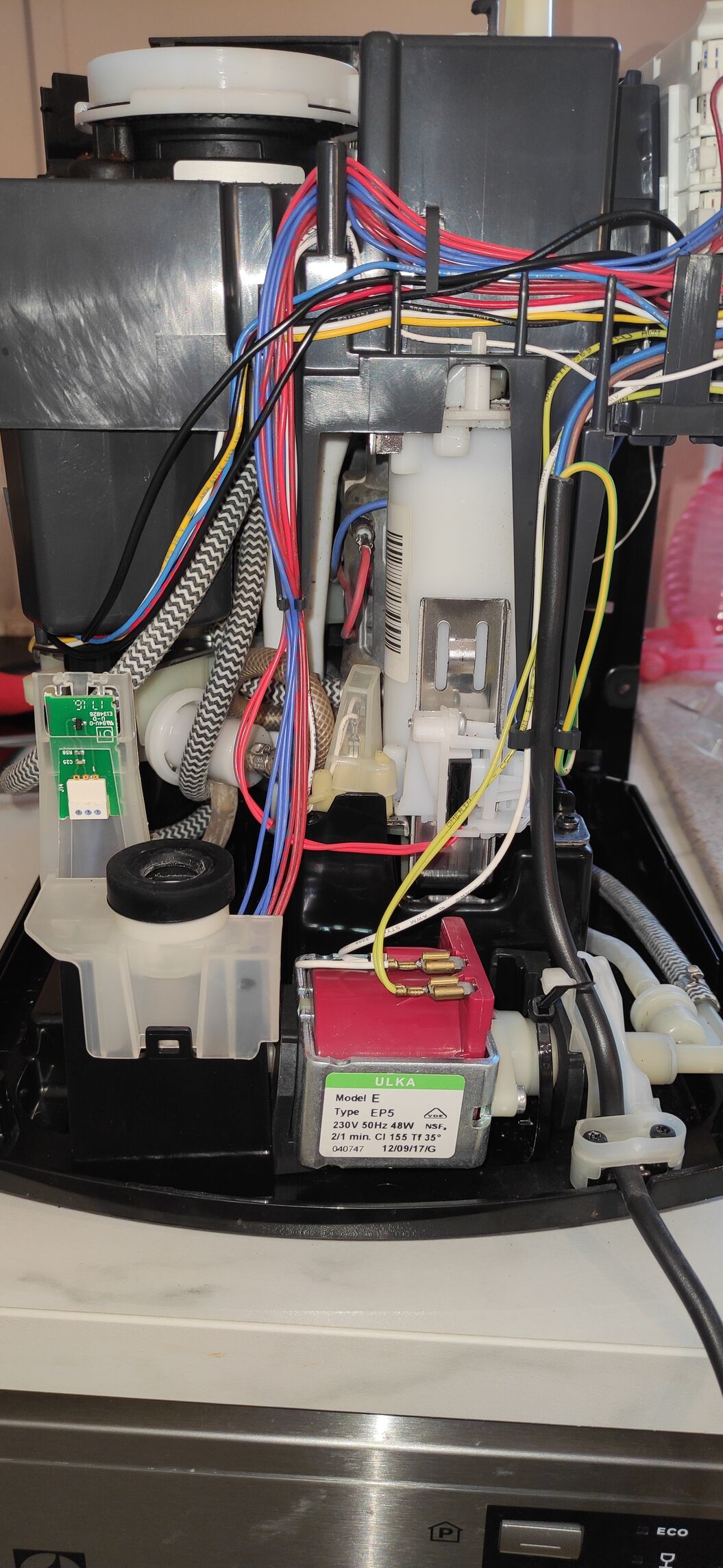

gaborino986
Újra itt, korábban írtam, hogy a Krups quatro force automata kávéfőzőm a tisztítási programba ragadt, mert lecsapja az áramot a második öblítési fázisban. Az utolsó pillanatban berezonál az egész gép és el kezd folyni a csepegtető tálca alatt a víz.
Most jutottam el oda, hogy szétszedtem a gépet, küldenêk pár képet szakértésre, mert fogalmam sincs mit keressek:
[kép] [kép] [kép] [kép] [kép] [kép]Köszi a segítséget!

gaborino986
Dr. Szilikát #7417 üzenetére
Pontosan a Fi relét verte le a gép. Még annyi infó, hogy egy ideje már kávéörleményt találunk a csepegtető tálcalegbelső fakkjában, a víz űrítésekor, de ez nem biztos, hogy összefügg a most bekövetkezett esettel.
Számomra az nem világos, hogy a tisztítás előtt probléma nélkül lefőzte a kávét. -
Dr. Szilikát
gaborino986 #7413 üzenetére
A régebbi fajta kijelzősre tudnék resetet, de félbeszakadt folyamatnál ott sem segít, meg egyébként is a folyást kell megszüntetni.
Feltételezem, az érintésvédelmi relét (FI-relé) nyomja le, ezt elnézik néha az emberek. Nem a túláramvédő automatát, akkor már régen rossz lenne, azt többet nem ismételne meg semmit, belsejében szétégnének dolgok.
De így a nedvesség miatt csak(?) átvezetés keletkezik valószínűleg a bojlertest felé, ami a védővezetőre van kötve, így lekapcsol az FI-relé. (Így írom, mert hivatalosan nem "a fí", hanem "az eff í" a kiejtés).
Folyás lehetséges az alsó dugattyúszár-tömítésénél, folyhat a hidraulikus munkahenger is, vagy a főződugattyú páros tömítése. Utóbbit a legegyszerűbb látni, a tisztítótető levétele után. Amikor elkezdi nyomni a vizet felfelé, a tömítés mellett. Lehet olyan is, hogy az ember ezt megtisztítja, a lerakódott üledék kikerül alóla és már nem tömít, mert már elhasználódott a gumi, jártam így.
Meg tudtam csinálni azt is, hogy a gépet az előlapja nélkül rakom össze, így működés közben is megfigyelhető. De ekkor gondoskodni kell a kávé kimeneti nyílás elvezetéséről is.
De ez nem feltétlenül szükséges, lehet rögtön célra törni és megvizsgálni a dugattyúszár-tömítést. Ha hibás, az látszik rajta.
Beni2360
gaborino986 #7415 üzenetére
Sajnos nem de az alsó kifolyas és a zarlat miatt gondoltam erre. De a geped adatai szerint keress rá a yt-n remelem találsz videot. Keress egy komplett tisztítást ott láthatóak minden tömítés es ha szetszedted akkor meg lesz a ludas. Mivel nalam is volt a Philipsnel ilyen alsó kifolyas egy gyűrű szakadás volt a ludas.
Beni2360
Talan egy kőr gyűrű tömítő gyűrű szakadt szét es amikor ott kelkene a viznek tovabb mennie kifolyik es zárlatot okoz. És ezért nem tudja befejezni a művelet sort. Ha megtalalod es csereled a tomitest vegig fog tudni menni művelet és akkor mar kilép.
gaborino986
Segítséget illetve tanácsot szeretnék kérni az alábbi hibajelenséggel kapcsolatban, hátha találkozott valaki hasonlóval:
Van egy 4 éves Krups Quattro Force ea817010 ami eddig tökéletesen tette a dolgát, pár hónapja jelzett, hogy indítsak egy tisztító programot a megfelelő tablettával. Sajnos csak most jutottam oda, hogy megcsináljam, de lehet nem kellett volna, mert azóta a kávégép kávéfőzésre alkalmatlan, ugyanis benne ragadtam a tisztító programba, mivel az utolsó szakaszában konkrétan lecsapja az áramot a lakásba
Újraindítás után meg újból kezdi a tisztítási programot ,majd megismétlődik az áram lecsapása, a folyamat ugyanazon szakaszában, ami még érdekes, hogy ekkor alulról is folyik a víz a gépből.
A gép volt már korabban is tisztítva, és nem volt ilyen gond, de most fogalmam sincs mi lehet a probléma.
Nincs valami gomb kombinació egy Reset folyamatra, hogy bekapcsolás után kilépjen a tisztító programból?
Köszi a segítséget és bocsi, hogy ilyen hosszú lett.🙂 -
