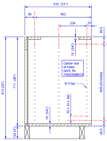

Milyen sűrűn lenne szükséged a 32-es raszter használatára? Mert ha viszonylag sűrűn használnád akkor lehet érdemes lenne befektetni egy marógép/vezetősín rendszerbe amivel ezt te magadnak megtudod oldani. Gyárt ilyet a Bosch és a Festool is.
Ui.: Ahol én szabatok ott 2800 egy alkatrész CNC programozása, ha több kell belőle akkor a második darabtól már csak 1300.

64es sor kifejezést hol hallottad?
20db alkatrész ki fog megmunkálni bemondásra, papír nélkül? még csak nem is azzal beszéltél aki kezeli a cnc-t, amikor 1hét múlva felteszik a gépre, ki fog rá emlékezni?
az pedig, h ki csinálja a programot a te szempontodból teljesen mindegy, kapsz egy árajánlatot és vagy elfogadod vagy nem -

Eleg lesz szelektol 50-50re 64es sor kozepre. A gyartaselokeszito nez ram hogy mi az hogy 64 es sor. Mondom hat a szabvany tudod mint a panttalpak luktavolsaga 32 64 stb hat elment megmerni egy panttalpat mert nem hitte el
Ez a gyártáselőkészítő?

Errol a 32-es rendszerrol jut eszembe minap sok egyforma szekrenybe jo lett volna rendes polcfuratsor. Egyik lapszabaszatban volt cnc kerdezem mennyibe kerul egy meter polclyuk erre neznek ram mint ufora. Mondom erre a 20 db oldalra kene polclyuk. Azt mondjak rajzoljam meg milyen osztasban pontosan hova melyik sor milyen tavolsagra stb, mar a vegen vartam hogy 20 peldanyban adjam be
Majd ezek utan programozotol arajanlatot kernek...huu itt mar vakartam a fejemet mondom cnc-hez nem adtak polclyukfuro appot?
na szoval nem lett polclyuksorom mert azt mondtak mire felemeli a programozo a ceruzajat mar 10 ezer...arra mondjuk nem jottem ra mire hesznaljak a cnc-t

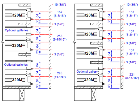

Amit mdk01 megfogalmazott, miszerint teljes átjárásnak kell(ene) lennie a látványtervezés és a gyártás között (egészen a CNC-be menően), teljesen jogos elvárás a XXI. században. A CNC szerepe is nagyon felértékelődik, főleg, ha az ember a munkaerőhiányra és a munkaerő költségére gondol (adókkal és járulékokkal kb. a nettó bér kétszeresével számolhatunk).
Az első és talán legfontosabb problémát én abban látom, hogy a legtöbb ember fejében nem áll össze a rendszer, amiben termelni szeretne, holott fejlett (ezzel együtt drága) technológia nélkül is komoly tartalékok vannak a gyártási oldalon. 20 asztalosból 19 nem tud rendesen sablonozni (mert soha nem tanulta meg), ezért van az, hogy már az ötszázadik Metabox fiókos szekrényt rakja össze, de még mindig mérőszalaggal méri ki a furatok helyét. Pedig még csak a Blum sablonjait sem kell megvenni, ha legyártasz néhány rétegelt lemez sablon az 1 fiók + 1 ajtó, 2 fiók, 3 fiók, 4 fiókra. Érdemes megnézni a zseniális felsőmaró guru Guido Henn videóját (ezt is), mennyire jól használ egy általános sablont tiplizésre, polctartózásra. Pontos, olcsó, megbízható. Ha ugyanezt egy konyhabútoros asztalos megcsinálja magának a 720 magas korpuszokhoz illő méretben, drága eszközök nélkül is szárnyakat kap a termelése.
Saját balszerencsénk, hogy a járatos frontméreteink nem illeszkednek egyik 32-es rendszerbe sem. A Blum 2004-es Process 32-je alapvetően az amerikai méretezéshez igazodik (lásd korpuszmagasság):
Hiába ajánlja ezt a Blum, a mi frontjainkkal nem adja ki. Érdemes megnézni a rendszeren belüli frontokat is:
Teljesen logikus: használod a 32-es furatsort és a fiókelőkön is minden furat azonos magasságba kerül, így pont a helyén lesz. Nekünk konyhához mást kell használni, tehát ha sok konyhát gyártasz és nem CNC-zel, sokkal jobban jársz, ha lesablonozod a fent említett elemeket, lehetőleg felsőmaróhoz (értelemszerűen vezetőhüvellyel).
Mindez azért fontos, mert aki nem látja át a tevékenységét és nem tud rendszert vinni bele, az a CNC-vel is jóval a potenciális termelési kapacitása alatt fog teljesíteni. Pedig a gép ettől még nem fúrja a lyukakat lassabban. A jó szoftver nyilván abban is segít, hogy a megadott paraméterekhez igazodva rendszert visz az egészbe, ezzel kiküszöbölhet olyan hiányosságokat is, amivel az adott ember korábban nem tudott megbirkózni, vagy csak sok hibával volt képes megtenni.
