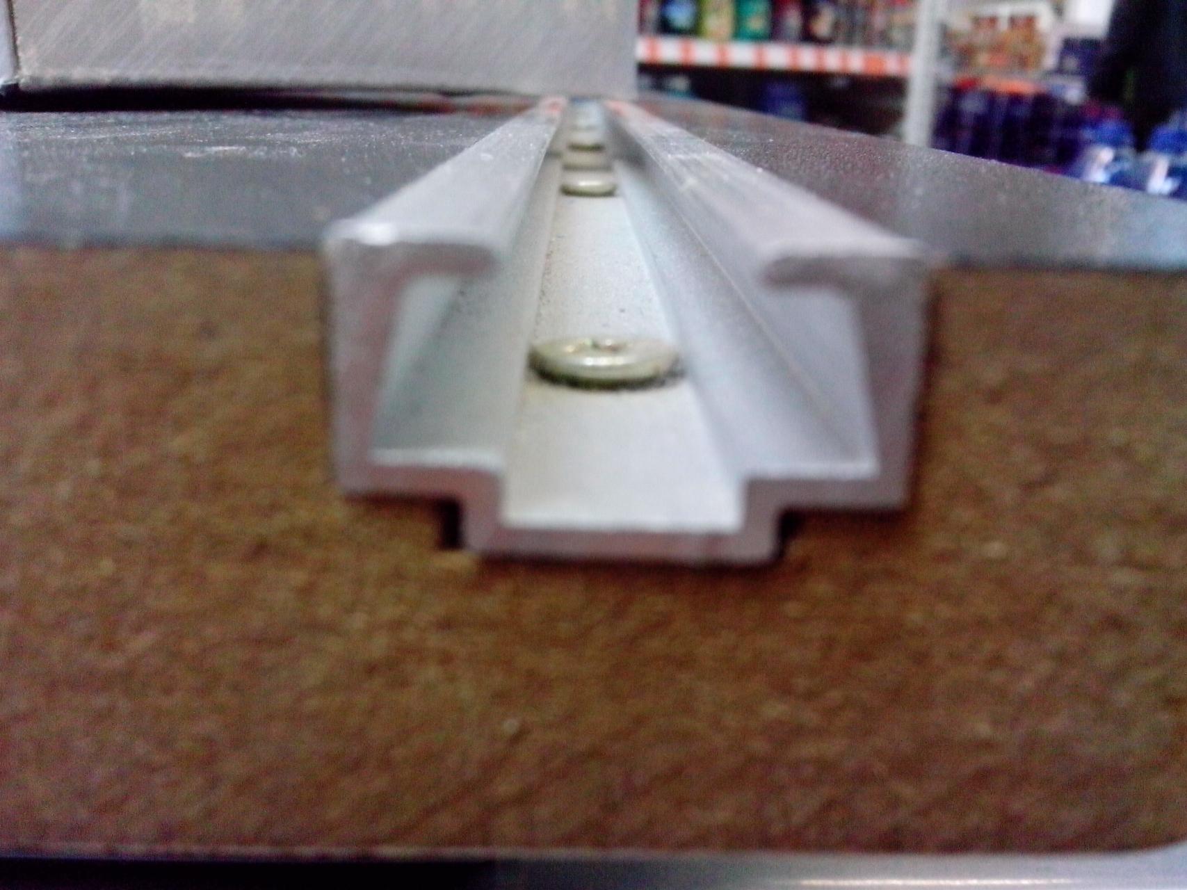

Ha nem zavar, hogy telemegy az asztali körfűrész aluforgáccsal, akkor simán végig tudod tolni rajta.
Persze illene valami kenőanyaggal befújni a tárcsát (sokkal könnyebben viszi az alut, és szebb is a vágás),
de akkor a finomságos alu-olaj gedva belemegy mindenbe, és a tárcsát is takaríthatod, ha nem akarod, hogy a következő famunkánál szívódjon bele az olaj a fába.Sima favágó korong is viszi az alut. Amíg nem szereztem be rendes aluvágó korongot, addig fához való koronggal vágtam az alukat a gérvágóban.
15x3as alurudaknak a végét martam rádiuszosra sima, gagyi (1500Ft/6dbos szet) marófejjel. Kapott kis kenőanyagot, és probléma nélkül martam.
De mivel teljesen egyenes vágásról van szó, szerintem az asztali körfűrészen való áttolás a nyerő.
Beállítod szépen a vezetőt, kétszer áttolod a zártszelvényt, és nagyon szép végeredményt kapsz.A MartinMetals féle C-profil, függönysín akkor teljesen jó, ha nem iszonyat erőket kell lefogni.
Sima csúszósínhez, távtartó rögzítéshez simán jó.
Ha valaha neki tudok kezdeni a maróasztalnak, akkor mindenhova ezt fogom tenni, és kipróbálom, hogy milyen.
Ha valahol gyengének bizonyul, akkor az unimaxos profilt fogom berakni (nagyobb, szóval ki tudom nagyobbra marni helyét). -

Tzupi által publikált falvastagsága 1 mm, a tetején picit vastagabb, 1,4 mm. Én is elgondolkodtam rajta, hogy elég erős lesz e, de aztán arra jutottam, hogy ha berakom az asztalba, az még stabilabbá teszi. Mivel az asztalom 18 mm rétegelt lapból van, ez eléggé behatárolja a sín mélységét. Talán 10 - 12 mm -ig jó lesz. Legalább is bízom benne.
Az viszont biztos, hogy egy picivel erőssebb megnyugtatóbb lenne. Az általad írt zártszelvény milyen paraméterekkel rendelkezik? -

Köszönöm a képeket!
A második fotón masszívabbnak látszik, de a rönk biztonságos szorítása és annak pontos adagolása ebből a képből sajnos nem derül ki számomra.

Hát az Unimax szorító kicsit más, precízebb. Az ékes változatlan nem tetszik.

Kínál az unimax méregdrágán egy ilyen táblásító szorítót. Nem köll megvenni, egyszerűen le lehet másolni zártszelvényből - és még erősebb is lesz.
A Bokrász megoldása briliáns - kisebb tételben már magam is kipróbáltam. Laposabb, pontosabban kisebb szögben vágott, és hosszabb ékeket használtam. A kisebb szög azért kellett, mert akkor nehezebben tud magától visszalazulni és könnyebb is beütögetni. A hosszabb pedig azért, hogy kényelmesebben odaférjek a kalapáccsal.
A keresztben levő lecekre tesz az ember mindkét oldalról egy csík havannaragasztót, úgy nagyon könnyen elválnak a lécek kioldás után. És ez a ragasztó elég sokáig maradhat is a lécen - körömmel felválik a rákötött ragasztó, de az inkább a táblán szeret maradni.
