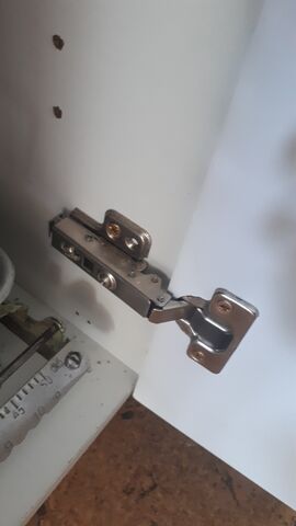

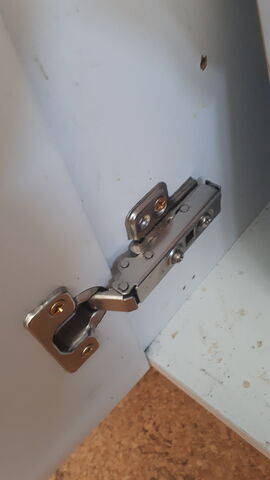

csubuka
#62078
Az ilyen pántoknál a pántkar alatt szokott lenni a csillapító teleszkóp, ami megtudja magát adni. Szereld le a pántot és ha van benne csillapítás azt észre veszed (hengeres teleszkóp pici pöcökkel), amikor behajtod a pántot akkor a pöcök szépen lassan beengedi a pántot csukodni, de ha nincs ellenállása vagy nem jön ki a teleszkópból akkor kuka és kikell cserélni ugyan ilyen pántra.
csubuka
Hmm, köszönöm a választ!
Ez volna az alsó a jobb oldalon:
Azaz nem "soft close", hanem beállítási hiba miatt feszül, és azért nem csattan. Ha kijjebb hozod lehet már az is csattanni fog.
-Az lehet sajnos, hogy nem ideális a beállítás... de nem ad ki súrlódó hangot vagy ilyesmi amúgy.Másik tipp, elnézést ha triviális, de lehet hogy mindig a bal ajtót csukod be először, és a szekrénybe záródó levegő csillapítja a másikat.
-Ezt nem gondolnám, próbáltam így is, úgy is. Nincs különbség a záródási élményben az ajtók záródásának sorrendjét tekintve.
Harmadik tipp, hogy a jobb ajtón egyik pánt rugó nélküli, és azért csukódik gyengébben.
Én a beállításra gyanakszok.-Szemre nem nagyon van a pántok között különbség. Annyi, hogy mind ugyanazon típus, és másféle szegecselés néz felfelé a jobb , más a bal oldalon...
Köszi a választ!
De akkor talán T J válasza alapján inkább félreértés a részemről, hogy a többi ajtó csillapított, bár nem csak a jobb oldali ennék a szekrénynél csinálja ezt, hanem széles körbe a többi sem hangosan záródik. Nem súrlódnak amúgy, nekem jobb ez a lassúbb záródás, mint a becsattanás, szóval ha nem csillapított, csak szimplán félrekonfigurált, akkor is okés

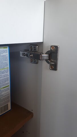

csubuka
#62075
Ha a jobb ajtón csillapított is valamelyik pánt, akkor az biztosan nem a felső, amit lefényképeztél.
Szóval kéne kép az alsóról is, addig nem zárom ki hogy csillapított. De látatlanba inkább arra tippelek, hogy beállítási hiba miatt csukódik lassabban, vagy nem teljesen a jobb ajtó. Azaz nem "soft close", hanem beállítási hiba miatt feszül, és azért nem csattan. Ha kijjebb hozod lehet már az is csattanni fog.
Én a beállításra gyanakszok.Van megoldás utólagos csillapításra is.
Ha van a gyártónak fékező adaptere, amit fel lehet pattintani a pántra. vagy Befúrni/ rácsavarozni a korpuszra ilyet. -
csubuka

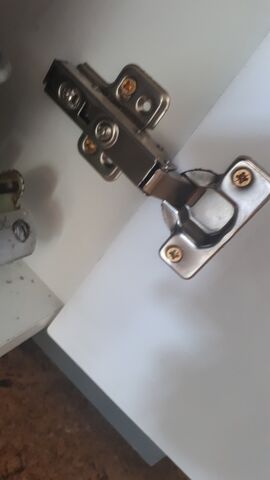

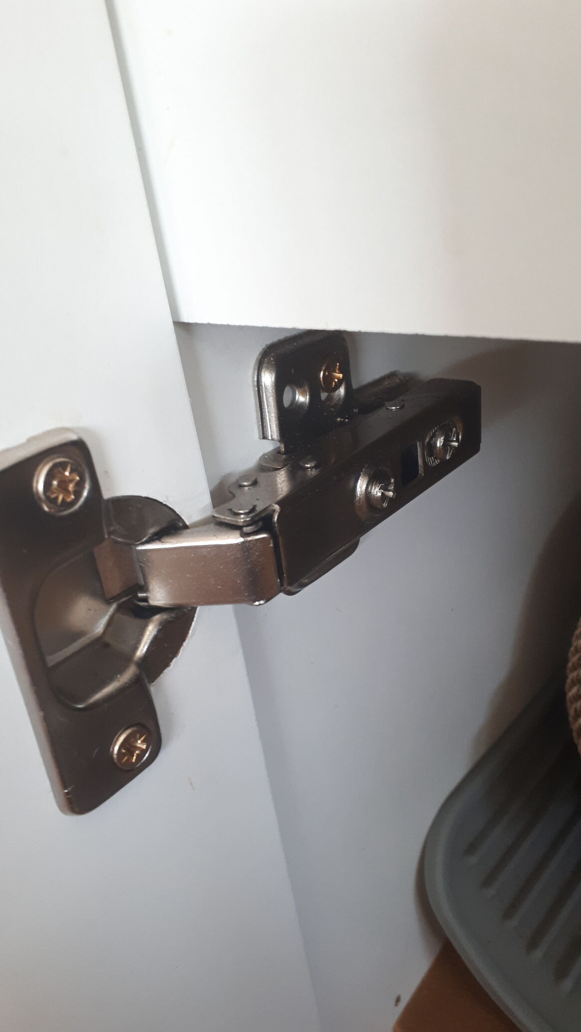

Talán ez lehet az ideális topik, nem tudom. Egy vasalattal kapcsolatos kérdést szeretnék feltenni, hátha találkoztatok már ilyen gonddal.
Alapvetően hogy lehet az, hogy ugyanaz a vasalat és a bútor egyik ajtaját "soft-close"-al (csillapított záródással) húzza be, míg a másiknál berántja és csattan? Állítgattam a csavarját, nem igazán javult... gyári hibás a példány talán?
Jó oldal:
Rossz oldal:
Ugyanaz csak a jobb-bal helyzet miatt megfordítva felszerelve. Ez az egyetlen ajtó, ami problémás, más helyeken nyílási irányra tekintet nélkül teszi a dolgát és csillapítva zár..
Ennek van valami általános megoldása vagy csere?
