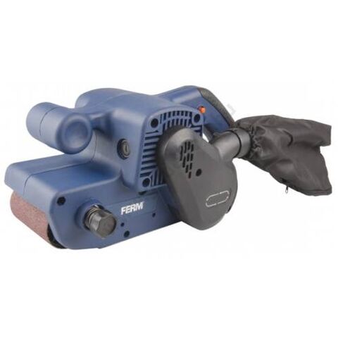

Közben fedeztem fel a FERM BSM1024-es szalagcsiszolót, 950W/380m/perc-es adatokkal. Gyanúsan alacsony árral. Ezek jobb adatok, mint a Makita 9910-es 650W/270m/perc-es adatai.A marketing kísérőszöveg szerint pont a nagymennyiségű anyagok, festékek eltávolítására találták ki. A mellékelt videó szerint is szuper. Vásárlói véleményeket viszont nem találtam. Ezért érdeklődnék, hogy van valakinek tapasztalata, a termékkel, vagy a céggel kapcsolatosan?

Időnként vannak olyan melók,mint egy kicsit visszacsiszolni a lakkréteget,ill. a festékréteget.Oda lehet használlni a válltoztatható fordulatszámu változatot.Pl Milesi festékeknél irja is a gyártó a termékénél ezt a hangyányi visszacsiszolást. Ugy látom ezer forinton belül van a különbség! Full mindegy sztem! Remélem segitettem.
macera2
Üdv mindenkinek!
Viszonylag nagy, sík felületeket kellene csiszolnom. Ezért a hallott javaslatokat is figyelembe véve, szalagcsiszolót használnék. A kinézett Makita 910, és 911 közt a különbség, a szalagsebesség. 270 m/perc ill. a változtatható 75-270 m/perc. Az a pár ezer forint árkülönbség, már nem oszt, nem szoroz, de azért mint kezdő felhasználó, érdekelne, hogy ezt az alacsonyabb szalagsebességet, milyen területeken lehetne kihasználni, hasznosítani? -
