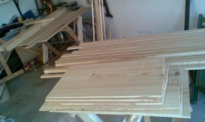

"Számítsak-e arra, hogy ezeknek a vékony lapoknak bereped a bütüje? Mit tegyek ellene?"
Ha műszárított, akkor valószínűleg már nem reped tovább. Az éppen a szárítástól repedt meg. Ha természetes úton szárad, a fenyő deszkaméretben már nemnagyon reped. Érdemes azért a repedt darabot jó bőven levágni. Ha engedi az anyag, akkor a látható repedéstől még legalább 5 cm-re nyesd vissza.
Vastagabb fenyő anyagoknál a repedés nagyon jól megelőzhető méhviasszal. Ez ugyan kicsit költséges eljárás, de legalább annyival jobb is a mezei viaszolástól. Van tapasztalatom kb 15 éves kültéri gerendák méhviaszos lezárásáról: Nap tűzi, eső veri, és még mindig olyan, mint újkorában. Beltérre közönséges viasz is megfelel, ám igen körülményes a homogén felületkezelés miatta igényesebb daraboknál.

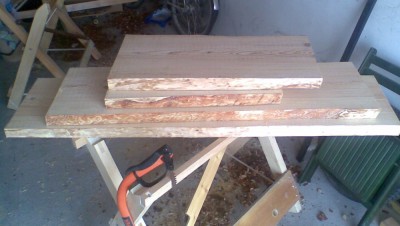

Elvágtam 4 felé, a képen látszik a szerszám is:
Az asztalostól pedig így hoztam vissza:
Számítsak-e arra, hogy ezeknek a vékony lapoknak bereped a bütüje? Mit tegyek ellene? Az alapanyag műszárított, a végei 10-10 centire be voltak repedve. Most lenne 1-2 hét időm száradni hagyni, először a korpuszt csinálom meg. Vagy inkább ragasszam meg a lapokat? Mondjuk ahhoz is kell 1-2 hét.

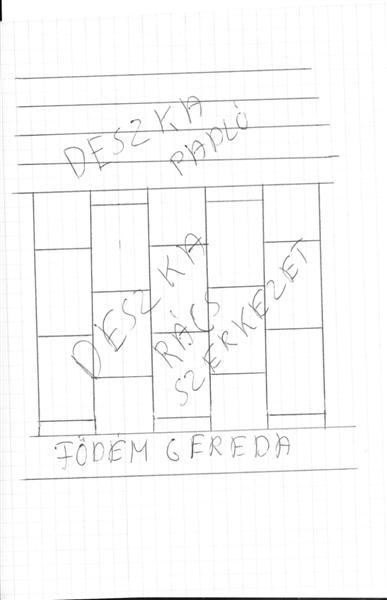

Folytatnám a délután elkezdet írományomat. Vázlattal nem fogok, szolgálni, mert nincs erőm megrajzolni. De leírom mire is gondoltam:
Az említett deszkából csinálnék egy rács szerkezetet, hogy a Kálmán7 álltal felhozott problémát megoldjam. Ez a rács szerkezet úgy nézne ki, hogy a gerendákra merőlegesen állítanám a rács főtartó deszkáit, amiket 30-40 cm-es deszkákkal összekötnék olyan 60-70 cm-ént. Íg akár a szigetelés is megoldható, és ezt a rácsot deszkáznám be teljesen. A főtartó deszkákra merőlegesen lerakva a deszkákat, vagyis a gerendákkal egy írányba. A deszkák felvitele sem jelentene gondot, mivel ezek 2x0,1x0,025-ös deszkák. Ezeket zsaluzáshoz viszik, de Longeye elvárásainak tökéletesen megfelelnek.Várom a véleményeteket!

Leteszel a gerendákra úgy félméterenként egy élére állított bramac tetőlecet (50x32 mm), s majd arra pakolsz 1 colos hézaggal építőminőségű lucfenyő (azért luc, mert az könnyű fa, nem terheled vele nagyon a gerendáidat) colos deszkákat. Minél szélesebbet veszel, annál erősebb, az ára meg ugyanaz. (Nálunk ebből 1 m3 áfástól úgy 35 E Ft)
Előbb próbáld ki lent a földön a fél méteres léctávolságot, és ugrálj a deszkán! Érezni fogod, mekkora a jó távolság neki.

Ja, a 80-90 cm szerintem is túl sok a deszkázáshoz. Betehetnél két gerenda közé párhuzamosan egy élére állított deszkát vagy pallót, ami így megfelezné a fesztávot. Jól meg kell támasztani, hogy ne dőljön el. És ha már így nekiállsz, mi a helyzet a hőszigeteléssel? Ha a ferde tető nincs szigetelve, most érdemes lenne a deszkázás alatti térfogatot kitölteni szigetelővel. Nem tudom van-e olyan kemény szigetelő anyag, ami tartani tudja a deszka behajlását.
