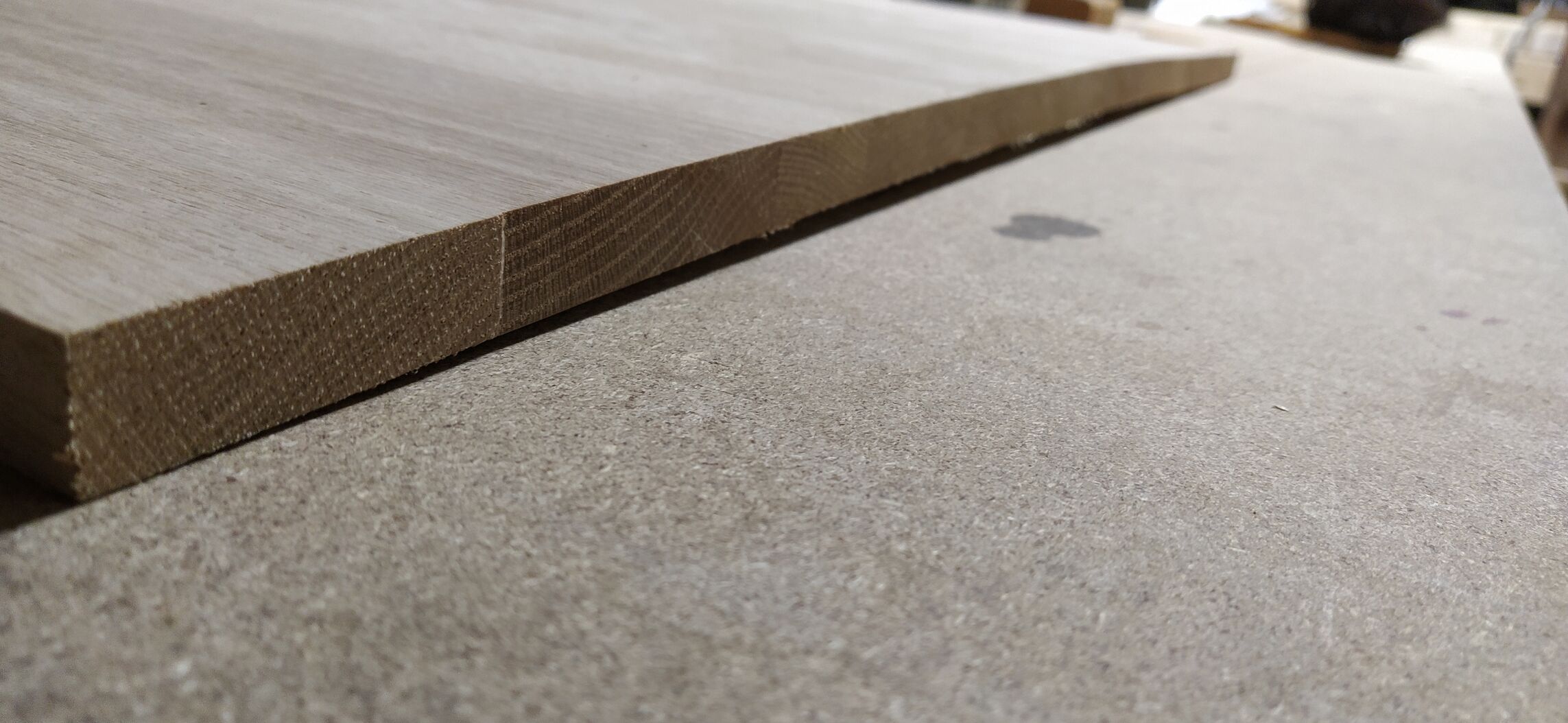

Azok jo otletek amiket irtok, sima egyszeru hancs eltavolitasra. Itt van par kozeli kep mirol beszelek [link] sokszor nem csak egy fuggoleges a felolet amirol ujjal is leppattintom hanem domborzatban vegzodik. Alatta szep faformakkal amit nem szeretnek ledaralni. Szerencs esetben ezek levalnak szaradaskor ha nedvesen szeleteltem de mikor szaraz gyokeret szeletelek akkor ra van szaradva.
Mar tudom, hogy kiserletezgetes lesz, de azert meg nincs olyan sok alapanyagom es mindegyik nagyon szep, hogy csak ugy szetbarmoljam oket, ezert probaltam elotte elmeletben tajekozodni.Bocs mèg nem valaszoltam, vizszintes gatterrel szeleteljuk.

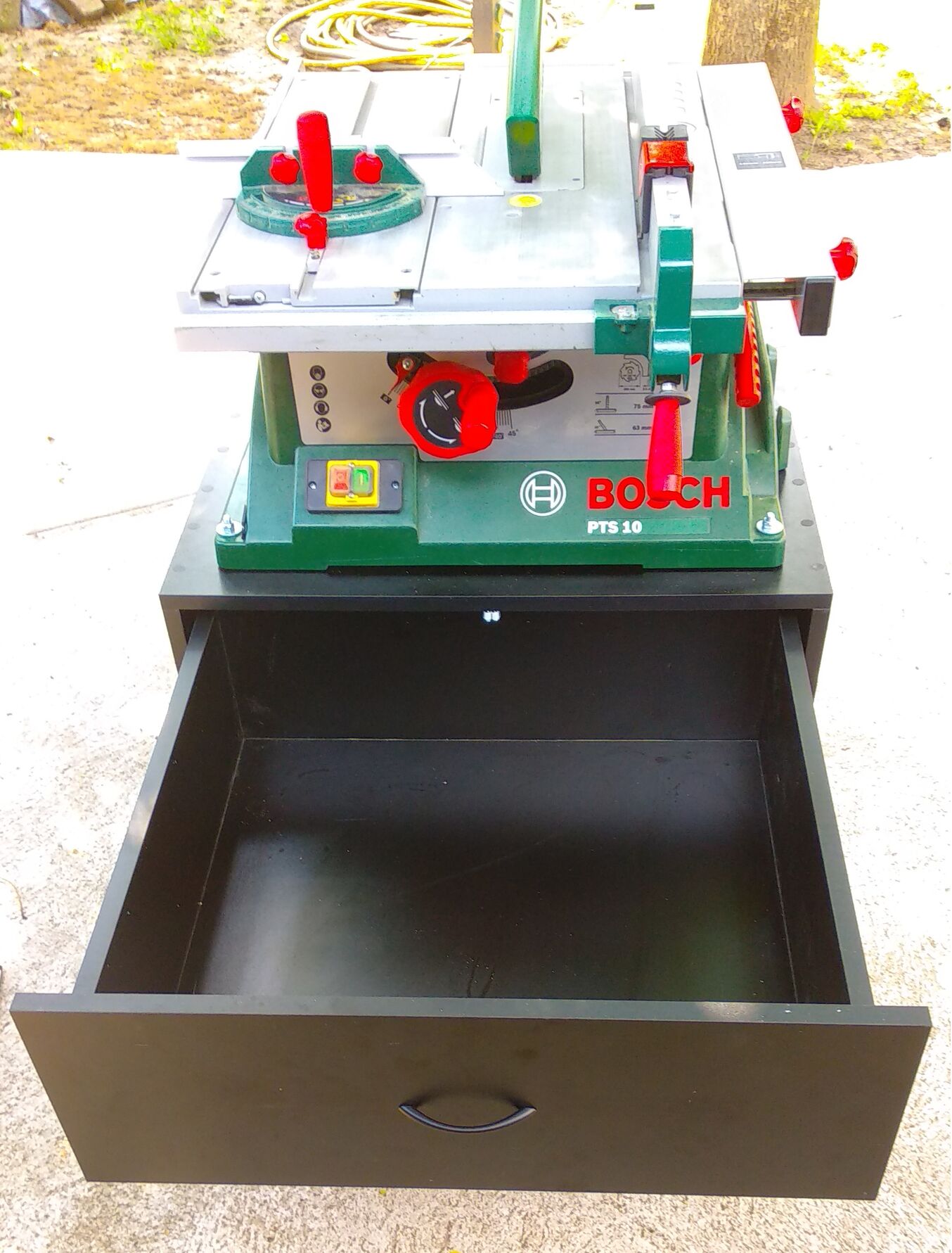

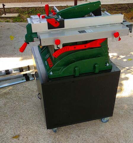

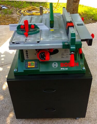

Vásároltam magamnak egy Bosch PST10 asztali körfűrészt. Nemrég építettem hozzá 18mm vastag laminált forgácslapból, ABS élzárással (remélem ez a pontos neve :D ) dupla fiókos állványt.Kapott kerekeket is, hogy A-ból B pontra tudjam mozgatni (Sérvesként még ez a gép is nehéz…)
A hozzászólásom főbb célja viszont a kérdés, hogy milyen fűrészlapot vegyek hozzá? Én alapvetően rétegelt lemez, MDF, ABS, PVC vágására használnám (autóhifi építés miatt), mit ajánlanátok ezekhez? Ha egy jó lenne mindhez azt sem bánnám, de ha minden anyaghoz más kell elfogadom.
Segítségetek előre is köszönöm!
ui. A gyári állvány ha valakinek kellene, írhat PÜ-t

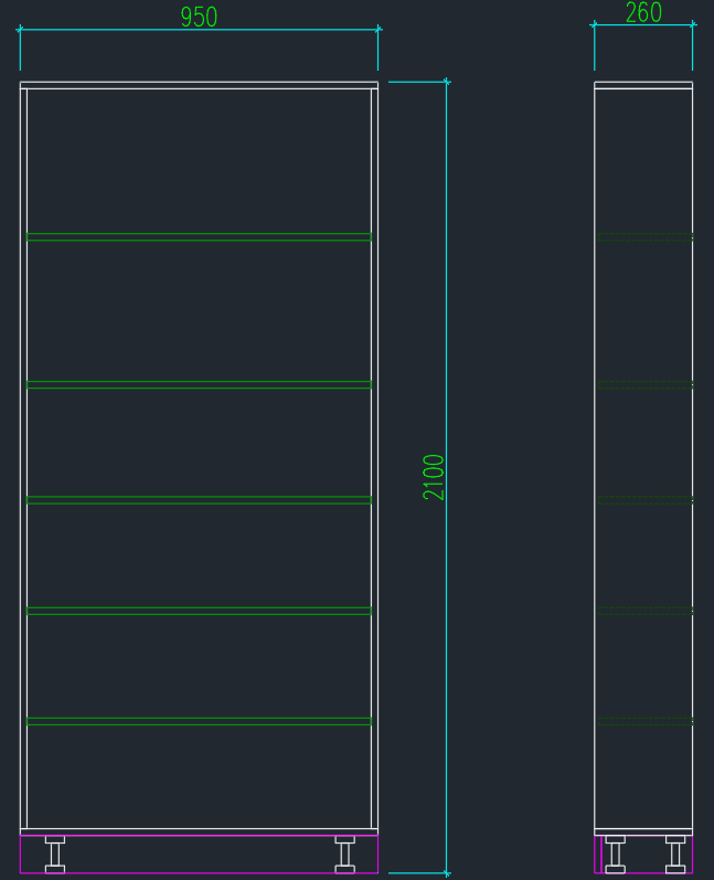

Pár hónapja már terveztem, hogy építek egy beépített gardróbot bútorlapból, postoltam is ide a tervet. Sokat gondolkoztam rajta, végül a régebben bevált, olcsóbb, könnyűszerkezetes szekrény mellett döntöttem. Itt tart most:
Kész a váz és az akasztós részek. Gyalult, csiszolt, lazúrozott stafniból van. Masszív a szerkezet, L-vasak, ragasztott csapok, csavarok, minden van benne.
A cél nem a tökéletes, láthatatlan kötéseket tartalmazó asztalos munka volt. Nem elhanyagolható, hogy eddig kb. 25 ezer Ft volt az anyagköltség, szemben azzal, ha bútorlapból lenne...
Bal és jobb felül két magasabb polc lesz még a kereszt tartó jelöli az alsó polcot.
Mindenhol alul 2 széles fiókot terveztem egymás fölé. Jobb oldalon lesz az alsó kereszttartó felett 3 (vagy 6 ha elosztom ketté) fiók, afelett pedig polcok.
A problémám pedig: Nem igazán találok megfelelő méretű polcokat. Szeretném ha igazi fából lennének (ragasztott). Az egyes szekciók szélessége 93.5 cm, a mélység pedig 50 cm.
Azt látom, hogy a legtöbb polc max 40 mély, vagy 80 széles. Tudtok javasolni erre valamit?
Persze 93 cm az meghajolhat, ezért még azon gondolkozom, hogyan erősítsem meg őket ott, ahol nincsenek kereszttartók. Pl. a hátsó falra fúrni kis tartókat középre. Vagy akár L-vasakat.
Másik gond: Nem igazán ismerem a fiókok világát, mire érdemes gondolnom? Főleg, hogy ilyen szélesek.
Előre is köszönöm a tanácsokat.
