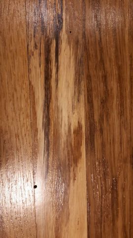

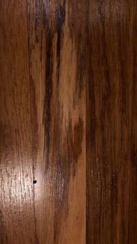

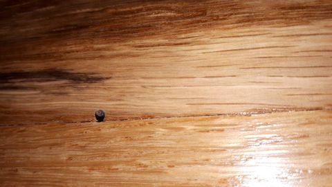

Most egy újabb beltéri ajtómat raktam be, viszont eddig nem volt kicsomagolva és most vettem észre az alsó felén, a közepénél van egy kis sérülés rajta.. sajnos nem láttam amikor elhoztuk annó, mert a sarkain végig hungarocell volt, itt pedig fólia..
Kérdés h mivel lehetne kijavítani? Létezik valami ilyesmi - szürkés - (silver tölgy néven fut ez a CPL ajtó) anyag, amivel ki tudom "pótolni"?Köszi!

2,5 éve lett átrakva tölgy parketta, régi és új is van benne, létra mintában rakva.
A parketta tölgyfa csaphornyos, a rétegrend:
-lent gerendák
-nutféderes osb csavarozva
-parketta ragasztva
-natur olaj 1 réteg
-2k pu lakk 3 réteg
készítettem pár képet, a nagyobb lyuk ármérője kb rizsszem méretű lehetSzerintetek mi lehet?
