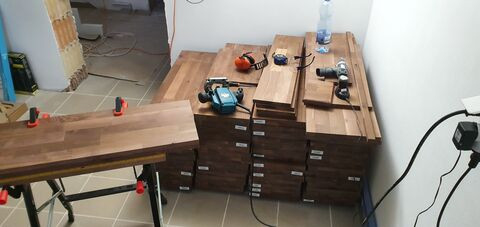

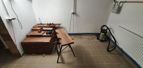

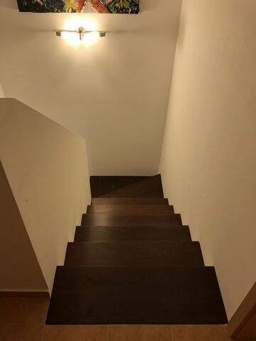

Volt aki jól gondolta, natúr gőzölt akácról van szó, semmi kezelés nincs rajta, ez ilyen színű alapból. Ez a lap 2 rétegben ragasztott, hossztoldott, elég masszívnak tűnő anyag, ~9kg egy darab.
Ez tetszett a legjobban nekem is és feleségemnek is, bár nem olcsó, de tényleg nagyon szép már így natúrba is. 1-1 hiba azért előfordul bennük, de lehetett válogatni, rám bízták melyiket hozom el, átforgattam egy fél raklapot kb.
Zatikban vettem kint az Üllői úton, elég nagy készletük van belőle, plusz van más méret is: LINK Aki még nem volt kint, érdemes, kb úgy érzi magát az ember mint kisgyerek a játékboltban, szép nagy raktáruk van tele fávalMost első körben élmarom őket, aztán valahol kell bérelnem egy gérvágót, hogy méretre szabjam. Nekem 80-85cm széles darabok kellenek majd. Utána pedig olajozva lesz úgy terveztem.
pacman_123
Tesóm lépcsőborítása is (majdnem) ugyanilyen sötét akácból készült, csak vékonyabb, 26 mm anyagból és konyhai munkapultnak szánták eredtileg. Kezeléséről annyit tudok, hogy gyárilag olajozva volt. Hogy gőzölve volt-e ... azt nem. Innen származott.

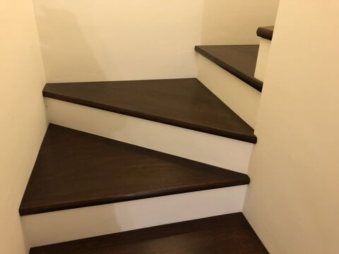

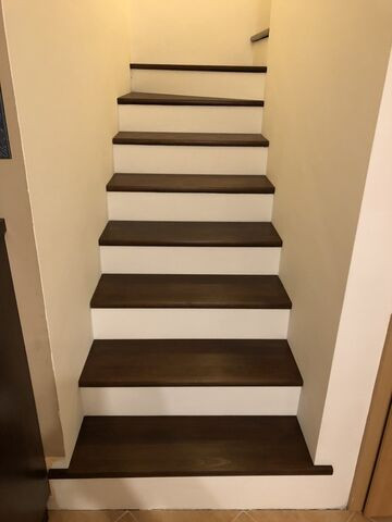

totoka2 #50551 üzenetére
Szépen megcsináltad!!!
Amikor így ránéz az ember, akkor tetszik a letisztult egyszerű megoldás. Aztán ha belegondolok, hogy a gyakorlatban, a használat során hogyan változnak a dolgok, akkor rájön az ember, hogy a rugdosónak/homloklapnak nagy szerepe van, a pácolt lépcsőlap pedig csúnyán meg tud kopni...
Erről jut eszembe! Olyat szoktak csinálni, hogy a lépcsőlap és a homloklap eltérő színű fábol készül? Most azon gondolkodom, milyen lenne egy bükk/tölgy lépcsőlap + mahagóni vagy valamilyen sötét akác kombója. Lényeg az, hogy kontrasztja legyen a lépcsőnek. Ne ilyen:
(persze, ez is szép) -

Hű, ennek nagy taps, főleg hogy nem a szakmád! Elárulod mivel vágtad ki a sokszögű darabokat? Én ilyen "szögmásolókkal", de nevezhetjük lépcsősablonnak is kísérleteztem. Először persze tesztdarabon, rétegelt lemezből csináltam "lépcsőlapot", mert az éles anyagnál csak egy lövésem volt mindegyik lapra. Fostam is rendesen, de megérte előtte tesztelni, viszonylag jól sikerültek ezek a "nem téglalapok" is.
Volt nekem is meósom, de nem feleség, attól sokkal rosszabb: az öcsém ... neki segítettem a házfelújításban. Mondhatnám hogy a svájci/német/japán a pontosság/precízség/tökéletesség tekintetében elbújhatnak mögötte ... igazából tőle fostam a legjobban

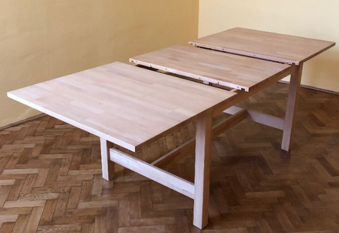

Nincsenek túl jó híreim. Juharfának nem juharfa, hanem bükk. Legalábbis a lába, kerete az biztosan bükk. Szerintem a lapja is. De ez önmagában nem baj, sőt! Én viszont úgy gondolom, hogy az asztallap nem nem tömörfa, hanem az egy furnérozott bútorlap lehet.
Valószínűleg nem előny a furcsa asztalforma, a lapján lévő karcok pedig a vásárlók többségét elriasztják. Akit meg nem, annak a fa sem nagyon számít.
A nyitható szerkezet stabilitását képről nem nagyon lehet eldönteni.
Valószínűleg az eladhatóságát nagyban könnyítené ha nem lennének rajta durva hibák. Annak az eltüntetése viszont asztalos ismereteket kíván (csiszolás, lakkozás) A sarkán lévő valamit értelmezni sem tudom. Ha a lapja furnérozott, akkor kétséges, hogy egyáltalán csiszolással rendbe lehet-e rakni?
Én szeptemberben a vaterán nagyon megkímélt állapotban (gyakorlatilag hibátlan volt) 40.000-ért vettem egy ikea norden étkezőasztalt, úgy hogy Sopronból házhoz szállította az illető.Szóval nehéz árat mondani, mert szerintem a vevők többsége inkább fizet többet de ne legyenek a látható hibái, akinek meg nem számít a hiba, azok nem fogják értékelni benne a fát. Ezzel együtt a zsák megtalálhatja a foltját.
Ha hibátlan lenne, akkor akár 50-70ezret is megérhetne, jelen állapotában 20ezer körül. Szerintem. Miközben tudom, hogy ez újonnan, áfával 150.000felett is lehet. -
qqzs
Szerintetek mennyit ér egy ilyen fura asztal ha gyorsan el akarnám adni de nem elkótyavetyélni? Tömör juharfa, középen szetcsuszik es 2x 50cm toldo meg belemegy. 1700mm x 950mm 45mm vastag asztallap 85mm labak 675mm(!) magas feluleten par karc oldalan is jo par egyik sarkan valami festek lehet. tobbi kep: [link]

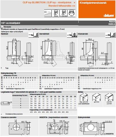

"Jah és én 5mm-es edénytávolságot használok tehát 22,5mm-re van a tengely közép."
Ja, ezt meg csak most vettem észre, elbújt ott a kép alatt, biztos azt hittem, aláírás.
Persze, az teljesen rendben van szerintem is, stimmel a 22 +-0.5 mm-hez.
Egyébként fúrtad ki valaha 19.5 vagy 24.5 mm-re a pánthelyet? Én még nem láttam ilyet soha sehol, de nem vitatkozok a blum leírással, csak a gyakorlati jelentőségét firtatom ezeknek az extrém értékeknek. -
"2mm-es edénytávolságnál 17,5mm(sugár)+2mm=19,5mm és max értéknél 17,5mm+7mm=24,5mm"
Ez nem cáfolja a 22mm-es átlag-értéket, amire én +-0.5 mm-t írtam, csak az általad linkelt blum leírás nagyobb intervallumot ad meg. Mondjuk én egészen biztos, hogy nem fúrnám ki a 19.5 mm-es minimumra, ahol mindössze 2 mm hús marad. Az borzasztó vékony. A maximum 24.5 (tehát 7 mm vastagság), biztos lehet használható, de én még nem találkoztam olyan pánttal, ahol a 22mm-es érték ne lett volna megfelelő. -
mdk01
liszi70 #50502 üzenetére
Nem egészen.
Ha valakit érdekel akkor nézegesse első körben a lenti táblázatot és fogjon a kezébe egy pántot. Nem szeretnék regényt írni, mert a táblázat beszédes, csak tömören írnám le.
A blum, is meghtározza a minimum, maximum értéket a pánt furat mellett.
A minimum azért lehet, hogy valóban legyen ott valami anyag aminek még van tartása, a maximum meg azért, hogy még elforduljon a korpusz éle előtt az ajtó éle, illetve nagy valószínűséggel 7mm-es edénytávolságnál az ajtó becsukott állapotban már legalább síkban van a szekrényoldal külső síkjával, tehát kb. felesleges nagyobb.
Ha belegondolsz a min./max érték meghatározásával a furat központ távolság is változik, ami 2mm-es edénytávolságnál 17,5mm(sugár)+2mm=19,5mm és max értéknél 17,5mm+7mm=24,5mm.
Ezzel az edénytávolsággal határozod meg, hogy az állító csavar középállásában és nullás talp használatával mekkora az ajtó ráütődés a szekrénytest élére.
Ha ez megvan és érthető akkor jöhet a talpak használata, mert a ráütődést ezzel is lehet módosítani. Megvan, hogy melyik pánthoz hányas alaplemez(amit felfogatsz az oldal belsejére, más néven szerelőtalp) lehet használni és ezek használatával hogyan változik a ráütődés.Erre van egy remek táblázat amit lentebb mutatok.
Minél vastagabb alaplemezt használunk annál kevesebb lesz a ráütődés a szekrénytest élén.
Tehát ugyanakkora lesz a szekrénytest ráütődése ha pl. az edény távolság 5mm +0-ás talp és edény távolság 2mm + 3-as talp használatkor.
Ezeken kívül még ott van az állító csavar ami megint enged ~+-2mm-t állítani
Nagyon beszédes az alábbi útmutató és érthető is, ha az ember kicsit belemászik és kezébe fog egy pántot.
Az útmutató egy általános 71T3550 pánthoz tartozik.Jah és én 5mm-es edénytávolságot használok tehát 22,5mm-re van a tengely közép.
thyeby #50488 üzenetére
"Van, aki szereti kivinni az ajtókat teljesen a korpusz széléig, van, aki beljebb teszi 1-2 mm-el.) Ebből az aspektusból semmi jelentősége a ráütődő esetekben a félmillimétereknek."
Az átlag 22 mm-t nem az ajtók ráütődésének mértéke miatt kell tartani. Ha túl vékony az anyag az ajtó széle és a furat között, ott nem marad vastagság, így könnyen elrepedhet, beszakadhat. Ha túl vaskos ott az anyag, akkor meg nem nyílik ki megfelelően az ajtó, hozzáér, hozzá dörzsölődik a korpusz éléhez. Az optimális a 22 mm +- 0.5 mm furat távolság, attól függetlenül, hogy mennyire megy ki az ajtó a doboz széléig. (35mm-es pánt esetén természetesen.
