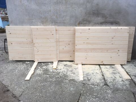

A ragaszto amit keresek az azna szabadterbe fedetlen helyen, foldel erintkezne fagyna szoval minden rossz erne
, lehet az akacokat megis osszeragasztanam de akkor mar olyannal amivel erdemes.

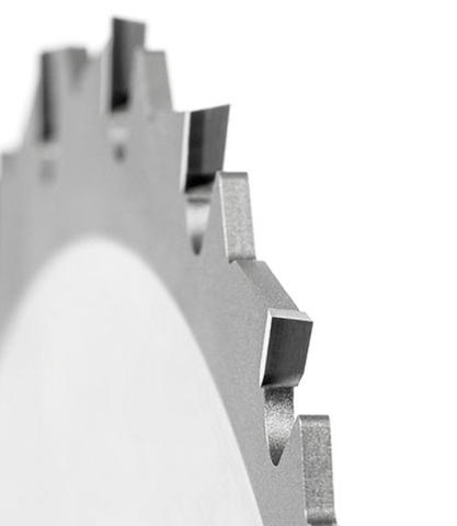

thomgrande
Ez a forgácskorlátozó egy elég rossz fordítás. Ez inkább hosszvágó lapokon fordul elő. Kézi előtolás esetén megakadályozza hogy túl gyors tolás esetén jobban terheld a gépet. Inkább fogásmélység határolónak mondanám. Akkora fogást enged csak venni mint a púp és a mögötte levő fog különbsége.
Z0mbi
Na googliztam de most angolul es igy jobban talalok infot. [link]
Ez most csak a patent a chip limiter re.
Ez ripcut ra jon inkabb szoba es ha jol nezem akkor a forgacsolo fogat megeelozi egy kisebb ami megakadalyozza hogy puha fanal jellemzoen nagyobb forgacsokat szedjen a penge. Igy nem tomodik el... es valoszinu igy hosszabb eletu is lesz a penge. a kisebb kis butyok lenne az... -

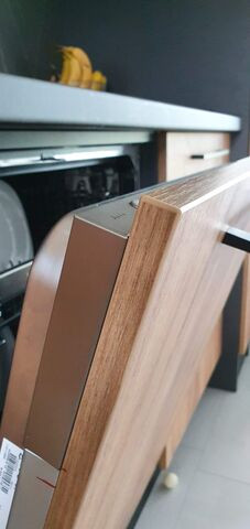

kicsi kecske #53256 üzenetére
Mutatsz képet arról a gépről? Az aljáról is.
Z0mbi
A lapról is jól jönne egy kép, vagy link. -
varsam
Értelek.
Igen, sajnos azok a mosogatógép ábrák sokszor nem egyértelműek.Nekem amikor terveztük a konyhát, egy másik szaki azt mondta, hogy amennyiben lesz beépített mosogatógép, akkor felejtsem el a 100-as lábakat, csakis 150mm, pont emiatt. 150-nel neked sem lenne semmi gondod most. Nálunk 93 centin van a pult, ezért kellett azzal a 2 centivel lejjebb vinni a gépet.
Nézd meg te is, mennyit kell leengedni, hogy még elférjen mindenhol, lehet nem kell 5cm-t, elég csak 3 pl.
Én a gép és a munkapult közé pont egy bútorlapot tettem be távtartónak keresztbe, ennyivel lett lejjebb engedve a gép és így azon keresztül fel tudtam csavarozni a munkapultba. Te max raksz kettőt korpusz anyagból...
Alul szerintem nem fog ütni, ugye a front nem megy lejjebb, maga az ajtó meg nem megy lefelé annyit, inkább előre kicsit.
De meg kell nézni. -
jimy_l
Én legutóbb csináltam a gép és a pult közé egy koronát, mert ott is irkáltak a beépítésibe mindenfélét, de sehogy sem adta ki. Kellett egy 4cm- es korona szép is lett, meg jó is.

kicsi kecske
varsam #53253 üzenetére
Nálunk 90es pult magasságra van minden belőve. 10cmes a lábazat, a 76.5es fronttal futna szépen alul az él a szomszédos fiókosokkal. A megtévesztő az amúgy, hogy a technikai szerelési leírása a mosogatógépnek egy rakás kaki. Végig azt mondják, hogy 65-87.5es bútorba beépíthető és minden jó, majd egy aprócska képen mutatja, hogy 72.5nél nem lehet nagyobb az ajtó lap, mert akkor beleüt ugye alul a saját gép testébe. Ha viszont lecsípek 5 centit a frontból, jól fog befordulni az alja, de nagy lesz a lyuk a lábazat és a front lap között, ezért kell mindenképp az a levágott 5cmes darabka.
Amit te mondasz nem lehet rossz megoldás. Viszont meg kéne néznem, hogy azt az 5 centit le tudom-e engedni. Akkor a gép tetején lévő munkalapba fogatást bukom, szóval valami más módon kell majd hozzá rögzítenek a többi bútorhoz. Valamint akkor ott kérdés, hogy a lábazati szegélynél nem fog-e ütni ha 5cmert leengedem. -
varsam
kicsi kecske #53249 üzenetére
Ez a pánt hogy működik, hogy kell elképzelni, nem látom át a kép alapján?
Nálunk 735mm a front magasság, 150-es lábakon áll a korpusz és mi úgy oldottuk meg, hogy a mosogatógépet nem emeltük fel teljesen.
2cm-re áll vissza, annyival van lejjebb a gép és így már elfér a front alul. Ilyen megoldás nem játszhat nálatok?Bár ha 76,5 a front magasság, akkor már lehet kb 5 centint vissza kell állítani, az már annyira nem szép... de egy próbát megér, hogy hol fér el, lehet nem kell annyit. Nekünk Whirlpool gépünk van, lehet a Neff más.
pali923
Én nagyon amatőr vagyok, nem tudom, hogy létezik-e erre valami általános szabály. Lehet, hogy minden mosogatógép más, nekem is újra kellett szabni a takarólécet gépcsere után.
Én fognék egy akármilyen lécet, azt levágnám, és az ajtó helyére berakva próbálgatnám, hogy mikor fér el. Azt nem kell annyira sajnálni levágni, amíg próbálgatod. Aztán akkora legyen az ajtó, mint a léc.
ViktorSz
Lehet azt is csinálni,hogy levágsz kb 4cm-t az ajtóból,újrateszed az ABS-t és a leesést visszarakod fixen alulra vmi derékszögű lemezzel.Az ajtó és a leesés között hagysz 3-4mm-t és akkor már valószínűleg be tud fordulni a gép alá.

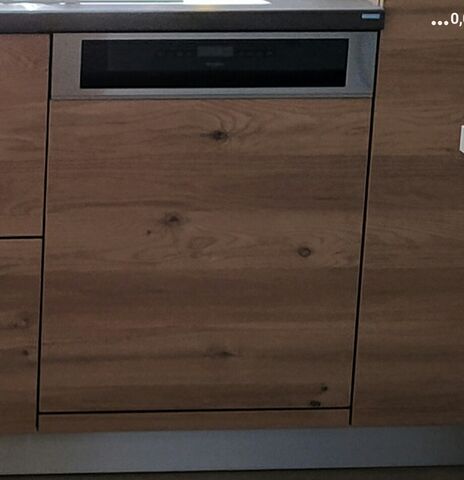

kicsi kecske
Segítsetek légyszi!
Démostól rendeltem egy beépíthető mosogatógéphez való pántot. [link]
Próbáltam tájékozódni a neten található prospektusból, de nem jövök rá, hogy mennyinél kéne elvágnunk a mosogatógép ajtó frontját.
A teljes front magasság 76.5cm, a mosogatógép ajtó magassága pedig 64.5
Neff S513G60X0E a gép.
Le lett vágva 76.5-re a front de ha így kinyitom az ajtót beleüt a saját géptestbe (nem is a lábazatba) ezért kéne alkalmaznom a fent linkelt pántot. -
Z0mbi
Mindenki nyaral? eleg lapos a buli...
Ki tudja nekem elmondani mit jelent a forgacskorlatozas egy fureszlap eseteben... mielott a freud lapokbol bevasarolnek szeretnem erteni hogy mi ez es miert csak a keresztvagos lapokra jellemzo.Pacman_123 mar megirta hogy vegyek egyet kereszt iranyu es egy hossz iranyu vagashoz lapot. (valamint agglomerat/laminalt lapokhoz ha vagok olyat
Nem vagyok ugyan a minden az egyben megoldasok hive. De megkeerdem a DHZ fogprofilu lapok mennyire jok mindkettore? Mi a helyzet az eltartassal/kopassal? Mivel ezek atlagnal dragabb lapok nem akarok hulyeseget venni...
koszi

qqzs
Kepzeljetek a 6x50 es kapupant 10Ft a 8x50es 18Ft fakotesu alatet 10Ft anyacsavar4Ft...nem vagyok otthon ilyen csavar arakban, de azert elsore az volt fura hogy 8 milis ketszer annyi mint a 6-os, egy alatet 2.5x annyi mint az anya masodszorra meg ha 20-25 centinkent rakom oket akkor annyiba kerulnek mint amennyiert egy 120centis akaclecet vettem
pedig ez nagyon takarekos akart lenni...ezek utan dehogy fogom meg ragasztgatni is

"Eleg bele szerintetek mondjuk jo vastag 6-os reiser csavar vagy valami kapupantal huzassam ossze oket?"
Jól gondolod, hiú ábránd lenne, hogy önmagában a ragasztás egyben tartja őket kültéren, pláne földre téve. Én minimum kapupántot, vagy két oldalról anyázva menetes szárat használnék. -
qqzs
Vegul 110 centi hosszu szaraz akacdeszkakat sikerult szerezni. Ezekbol keszitenek 'gerendakat' atlapolassal. Eleg bele szerintetek mondjuk jo vastag 6-os reiser csavar vagy valami kapupantal huzassam ossze oket? Kerti faburkolatot (vorosfenyo) tartana amire kocsi is raal. 50 centinkent lenne alul ilyen 'parnafa'

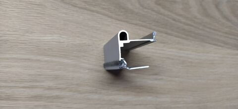

Tolóajtós fogantyúprofilnál a behúzható porfogó kefét mi akadályozza meg, hogy ne csússzon ki a helyéről?
Esetleg szilóval tenni kell bele 2-3 pöttyöt(lentre, fentre, középre), vagy van erre vmi bevett módszer, speckó ragasztó?
Eddig csak öntapadóshoz volt szerencsém... -

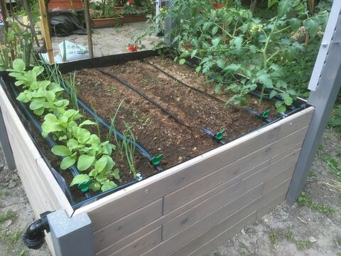

Használtam bontott raklapokat, majd a deszkákat gyalultam, táblásítottam majd lazúroztam és bütüt zártam. A belső felületet lekezeltem valami szilikonos bitumennel és ezt letakartam fóliával, hogy ne érintkezzen a földdel. A sarkok alá raktam téglát/követ.
Van egy 2x1x0,4 m 6 éves, 2 db 1,2x1,2x0,6 m 4 éves és egy 3x1,2x0,8m (kis beugróval) tavalyi ágyás bár ez utóbbihoz vettem fenyő-deszkát.
A deszkák végső vastagsága 22 mm. -

Tanácsot kérnék. Kihúzható páraelszívó elejére kellene takaróléc. Ez a profil jó lenne [link] . Az ajtók magasfényű fehér színűek lennének. Találkozott valaki már ebben a színben ilyen profillal? Vagy van valami más ötlet?
