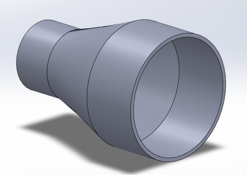

Az igaz,hogy van olyan, amit lehet alakítani,de én nem szeretném mondjuk ha 3 idomból raknám össze és én 1 idomon belül szeretném megoldani és én nem találtamolyat, ami pl 100 -> 58 vagy 55 ->36. Linkeden sem....
Nekem ez pl a asztali körfűrész - spa 1200es elszívó és a gérvágó és a ciklon között kell, hogy össze tudjam rakni.
