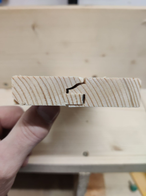

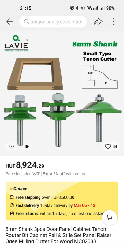

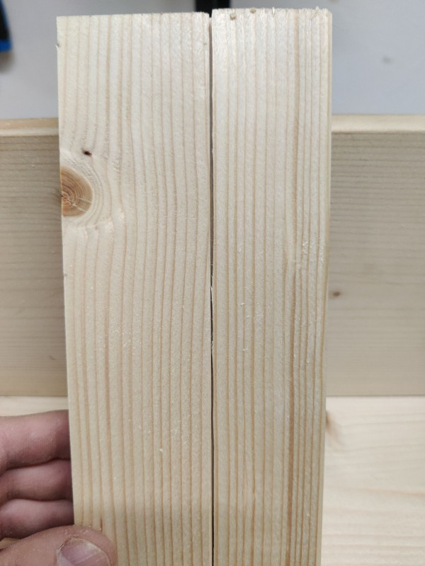

Kísérleteztem kínai ajtó maró szettel. Mindent is olvasó fórumtársak emlékezhetnek, hogy kerestem 8mm-es szárral olyat, amivel konyhaszekrény ajtót lehetne gyártani.
Mivel itthon nem találtam csak 12mm-es szárral, így jött az [ALI]
A szett legnagyobb elemét, a plattoló marót, egyből félre is tettem. Bele se fért volna a asztalomba, de amúgy is túlsúlyosnak ítéltem meg a gépemhez képest.
A másik kettőt a Bosch megforgatta. Csak hát az eredmény ugye.
A képeken látható mindőségű disznó ól ajtókat talán lehet vele gyártani, öles hézagokkal, befeszülő nútokkal és szőrös szélekkel.
Számítottam rá, hogy nem lesz tökéletes, de azért ennyire nem gondoltam pontatlannak. A remény halnak annyi.

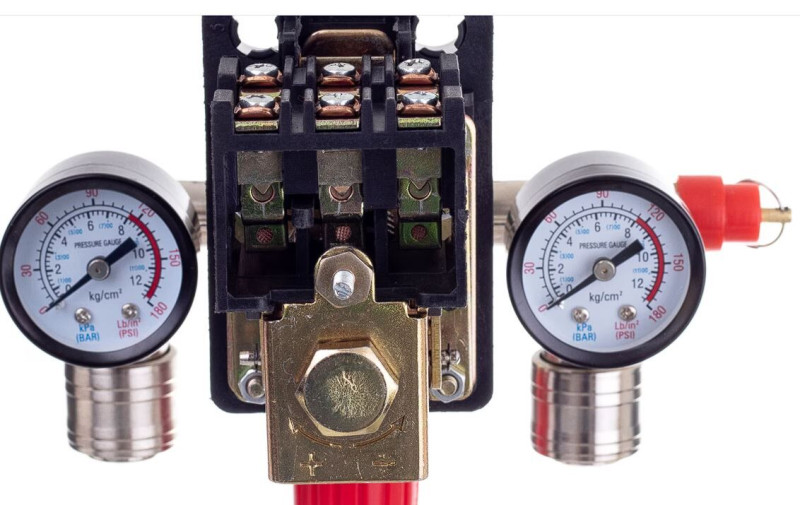

Igen, valszeg ez lehetett a gond, de én eddig a szelepig nem szedtem szét, csak azt a rugós, műanyag pogácsás szelepet vettem ki, amit Ő csak említ a videóban.
Szerintem egy 0 üzemórás gépet ne kelljen már megbontani, meg alkatrészt cserélni benne, hogy egyáltalán használni lehessen, még ha akciós és Parkside, akkor se. Ha a jófogásról veszi az ember akkor oké, de így nem fér bele. Remélem visszamegy a gyártóhoz mind és javítanak az alkatrészek minőségén vagy a valami. -

Szerintem is ott van valami probléma. A nyomáskapcsolón van csavar, amivel állítgatni lehet, hogy mikor kapcsoljon be a gép, ott kéne próbálkozni (óvatosan).
Nekem is volt ilyen gondom a hűtőkompresszoros sk. gépemmel, ezzel tudtam megoldani. -

MDMA úgy értette, hogy a tartály nyomását is lehet szabályozni, csak ahhoz rosszabb esetben szét kell szedni azt a fekete burkolattal ellátott vezérlő kütyüt és csavarral állítani a tartály max. nyomását(tehát ahol leoldja a töltést), vagy jobbik esetben kívülről egy csavarhúzóval szabályozható, de ha emlékem nem csal akkor szét kell szedni.
Ezért írta, hogy mindegyik vezérelt csak az egyik vezérlést nehezebb(tartály nyomás) míg a másikat a piros tekerővel könnyebb állítani.

Igen, én is erre gondoltam, azért nincs 3. óra. Ami furcsa, hogy T elágazónál van a nyomásszabályzó, de biztos megoldották valahogy, hogy csak az egyik szabályozza.

akkor ha jól értelek, be lehet állítani, hogy pl. 9bar-ra töltse fel a kompresszort és ugyanezt a nyomást adja az egyik kimenet, valamint mondjuk 7 bar-ra a másikat?
bocs ha értetlenkedek, próbálom dekódolni az infót
thomgrande
kavalkád
#66013
Nem. Az egyik a tartálynyomást mutatja és tartozik hozzá egy kimenet. A másik az általad beállított nyomást mutatja és tartozik hozzá egy kiment. Ha nem csökkented a nyomást akkor mindkettőn ua a nyomás lesz és az órák is ua mutatják. Nekem Güde van, de nem hiszem hogy lenne változás.
kavalkád
thomgrande
#66012
ez azt jelenti, hogy két kimenet van, de ugyanazt a nyomást lehet mindkettőre beállítani?

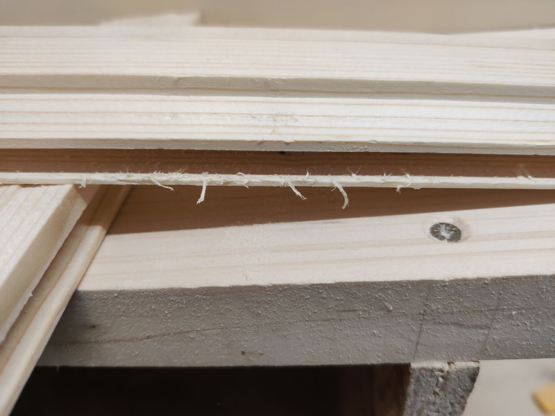

Talán egy injekciós tűvel meg lehet ugrani.
