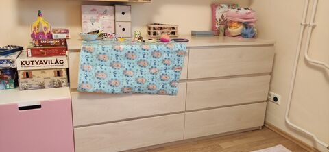

Én is az IKEA mellett teszem le a voksom. Pár hónapja vettem egy háromfiókos komódot. A csomagba olyan precízen meg volt minden, leírás, részelemek, hogy öröm volt az összeszerelés.
Azt a boltba is láttam, hogy ez nem egy műhelybe való szerszámos szekrény. Csak amiatt izgultam, hogy kibírja e, ha a tetejére ráteszek egy 70 cm-es békebeli CRT csöves TV-t.
Mint az összeállításnál kiderült, az IKEA erre is gondolt, és a tető alá nem acél lemezt, hanem egy U keresztmetszetű fém rudat tervezett. Úgyhogy szilárdságból is, jár a 10 pont.

Ezeket a nagyon olcsó árfekvésű ikeás bútorokat vagy úgy használja az ember, ahogy vannak, vagy érdemesebb mást venni.
22ezer Ft-ért gyakorlatilag az anyagot nem kapja meg az ember. Három színben kapható, ha egyik sem felel meg, akkor érdemes másfelé nézelődni. Ezt átfesteni nem kihívás, hanem szívás. Főleg, ha nincsenek meg hozzá a profi feltételek. -

Na jó,de így az ikeás ár már nem is lesz annyira barátságos.
Ha már tényleg ki akarod élvezni az elkészítés örömét,akkor egyet kell értenem #fogtündérrel,kezdd el az elejétől,szerintem.
Tehát megtervezni,méretre leszabatni mindent,stb.Na de nem vagyok a helyedben,azt csinálsz amit akarsz
Már csak azért gondolom így,mert a létező legkevésbé élvezhető részét fogod megcsinálni a bútornak(lehet azért ez a véleményem,mert mindentől jobban utálom a csiszolást

Mindenkinek köszönet a „bútorátfestéses” problémámhoz küldött tanácsokért, javaslatokért. Mindegyikkel egyet is étek, és megfogadom őket.
De mint barkácsoló hobbista, azt tudom mondani, hogy nekem ez nem munka, hanem szórakozás.
Az IKEÁs gyártók, marketingesek pedig nagy varázslók, mert olyan alacsony árat ajánlanak, hogy nem tudok ellenállni.
Szóval reméljük a legjobbakat, és még egyszer mindenkinek BUÉK.

Azért is írtam a végén,hogy jobban jár ha keres egy másik szekrényt,mert ez tényleg nehezen kivitelezhető,pláne hobbistaként.
A legutóbbi munkahelyemen ez egyébként minimum heti rutin volt,ott 99%-ban tömörfa-frontos konyhákat,+egyéb belsőépíteszti cuccokat csináltunk(felső10ezerfelsőfelének),amik ugye furnéros korpuszra épülnek általában,szóval ott megvolt hozzá az elegendő rutin,szaki,stb.
Igen,egy hasraütésszerűen 50-60 000ft-os szekrényt nyilván én biztosan nem javítanák át egy másik színre,de az itteni hobbisták úgy bas..ák el a felesleges idejüket,ahogy akarják,vagy én legalábbis nem tudom megítélni,hogy kinek mihez van elég "kedve/akaratereje".
Sógorom pl IT-s ember és szereti ha néha felállhat a géptől és ilyen szerelős bizbaszokkal foglalkozik szabadidejében,mert valamiért jólesik neki és ha belefut különböző problémákba,szerintem kifejezetten élvezi merhogyezt most jól megoldja...(mindenkinek kell egy hobbi
Lényeg a lényeg,hogy szerintem nem lesz abból nagy baj,ha nekiesik egy excenteres csiszolóval,azzal azért viszonylag finoman meg lehet oldani ezt a dolgot,bár nem ajánlott,de mindeki úgy bacca el a szabadidejét,ahogy akarja,bár gyakorlásként nem árt,ha a nem látszódó részeken kezdi a műveletet. -

0,6mm alapból furnér mikor felragasztják. Csiszolás után kb. ennek a fele tehát 0,3-0,4mm.
Sok rutinos asztalost ismerek, de egy kezemen megtudom számolni hányszor végződött egy már lakkozott furnéros felület kétszeri megcsiszolása.
Nem elég csak átszaladni rajta hogy a lakk lejöjjön a furnért is meg kell csiszolni valamennyire, mert beitta a lakkot és ha nincs rendesen lecsiszolva foltos lesz. Még akkor is látszik az előző lakk foltja ha a csiszolást követően lakkozva lesz ismét a felület.
Nem beszélve arról, hogy 0,1-0,2mm környékén már átlátszik a furnéron a hordozó anyagnak(MDF,forgácslap, stb) a színe.
Próbálkozni lehet, de nagyon fog fájni ha újra kell furnérozni valamelyik alkatrészt, mert ugyanolyan mintájú és színű furnért nem fog találni és ha nem talál akkor az egészet újra kellene furnérozni. És csak kellene, mert nem fogja ugyanis a furnér és furnérozás sokszorosa a bútor új árának. -

Én nem a lakkréteg eltávolítását céloznám meg pont ezt írtam. A lecsiszolás és a megcsiszolás között elég nagy különbség van.
A páclakk a lakkba kevert pácot jelenti, de elég ritkán van használva, mert tökéletesen egyenletesen kell felfújni, hogy ne legyen foltos a felület és az esetek többségében nincs rá szükség ezért nem annyira ismert. Milesi sztem tud ilyet keverni, de ha utána olvasol neten is találsz sztem ötleteket. -

"excenteres csiszolóval nyugodtan nekieshetsz. Mondjuk eléggé borzasztó nagy meló lesz vele"
Biztos, hogy nem árt a felérdesítés, de miért kellene teljesen leszedni az előző lakkréteget, hogy egy új, oldószeres lakkot kenjenek rá? Szerintem nem kell feltétlenül fáig (furnérig) lemenni ahhoz, hogy egy új színárnyalatúra kenjék át. Tetszőlegesre színezett oldószeres lakkal próbálkoznék. Egy bútort szerintem akárhány réteg lakkal le lehet kenni.

Egy rutinos asztalos akár szalagcsiszolón is meg tudja csinálni anélkül,hogy leszedné a furnért,szóval nem kell ezt túlaggódni,excenteres csiszolóval nyugodtan nekieshetsz.
Mondjuk eléggé borzasztó nagy meló lesz vele,én inkább keresnék egy másik szekrényt a helyedben. -

A csiszolás alatt én is csak a lakkréteg eltávolítását céloznám meg, valamilyen finom csiszoló anyaggal. Az excenteres csiszolómat se merném használni. Az említett páclakk ismeretlen előttem. Eddig csak u.n. vizes pácot használtam. Ez a lakk, és a pácoló anyag összevonása? A pácolás után már nem kell lakkozni? Tudnál ajánlani valamilyen beszerzési forrást?

Én erről azt se hittem el, mikor élőben láttam, hogy rendes furnér van rajta, és nem műanyag én tuti nem mernék nekiállni.

Hát, ha tényleg fa furnéros, akkor nagyjából úgy, hogy visszacsiszolod róla a lakkot, pácolod, aztán újra lelakkozod/olajozod/akármi.
Mondjuk az ikeás képek alapján nem tűnik túl combosnak a furnér vastagsága, szerintem egy pislantás a különbség aközött, hogy már lejött róla a lakk, meg hogy már átcsiszoltad a furnért.

Üdvözlet mindenkinek, és BUÉK!
Az IKEA-ba kinézett 3 fiókos szekrénynél az ár, méret, OK. Viszont egyik ajánlott szín se tetszik. Pl. a lenti világos barna színű fiókos szekrényt át lehetne valamilyen pácolási módszerrel színezni mahagóni színűre?
Az IKEA katalógusban az alábbi, ide vonatkozó adatok vannak megadva:Felső lap/ Oldalpanel/ Lábazat előlap/ Elülső sín/ Fiókelőlap:
Forgácslemez, Tölgy furnér, Színezett átlátszó akril lakk.
