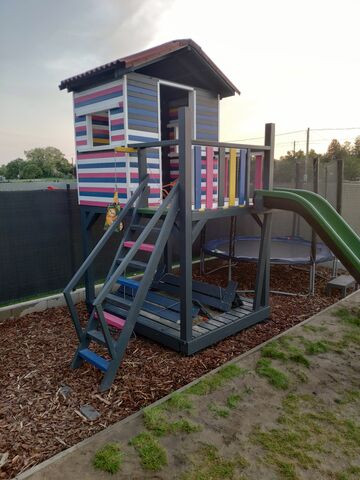

Flowtation
CactuS #52990 üzenetére
Körben nekem is ugyanígy vannak a pallók, belülre viszont egy 40x40es zártszelvény ment, fülekkel, nem akartam gyengíteni az anyagon a lapolással.
Faházikó
Én az alsó szintet gondoltam beépíteni kuckónak, ajtó, ablak, ilyesmi, illetve mellé megy majd a homokozó. Ugyan ilyen teraszos felmenőt szerettem volna, de az asszony azt mondta, jó lenne ha már el is készülne. -

Flowtation
CactuS #52982 üzenetére
Nahát, ez nagyon jól néz ki, gratulálok. Az enyém nem lesz ilyen szép színes. Ezt a merevítést én is megcsinálom, vagy így ahogy neked, vagy úgy ahogy egy kolléga javasolta nemrég, teli keresztet rakok.
Tegnap haladtam én is egy kicsit, hamarosan kész, a tető és a létra van hátra, meg persze sok apróság.

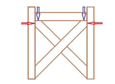

Flowtation
razorbenke92 #52944 üzenetére
Ó, köszi. Ehhez is elég az 5x10-es palló? A felső kereszt elem alá kellene beilleszteni? Lent kell csapolni, vagy elég ráültetni az oszlopkehelyre és csavarozni? Középen persze rovással (asszem így hívják) lenne összeillesztve.
Egyébként alulra is van tervezve ilyen házikó szerűség, azaz ajtó, ablak, persze csak egyszerű kivitellel, de mondjuk lenne ott is vízszintes merevítés, pl. -
Flowtation #52941 üzenetére
Az andráskereszt lenne a legjobb, mert ott nem csak az oldalirányú imbolygást (piros) vezetnéd le vele a betonalapig, hanem megerősítenéd a lábakat, és a lábaknál lévő illesztéseket is vele (kék).
Ha meg akarod hagyni a könnyű alábújás lehetőségét, azt is megteheted, hogy csak három oldalon csinálod meg, még az is sokat fog merevíteni rajta. -
Flowtation
Köszi. A gerendák 10x10-esek, a pallók pedig 5x10-esek, gyalulva van mindkét anyag. Fent a tetőnél a "koszorú" 5x5 stafni, az oldalak 2,5x10-es deszkából lesznek. A tető 15-ös osb, alátétlemez és zsindely.(#52939) razorbenke92:
Neked is köszi. Fent lesz a bunki, mármint onnan tudnak majd csúszdázni. Milyen merevítésre gondolsz? andrás keresztre? Vagy esetleg simán keresztbe egyik sarokból a másikba? -

Flowtation
Egy faházikót építek a gyerekeknek. Természetesen mindenféle előképzés nélkül, ezt nézzétek el nekem. Szeretnék még a két hosszú kanton lévő palló közé feltenni egy harmadikat keresztben, mert a deszkák hosszában lesznek. Az lenne a kérdésem, hogy mi a legjobb módja a rögzítésnek ebben az esetben? Kell csapolás vagy elég ha vasalatot teszek oda? Keresgéltem a neten, de nem igazán találtam olyat, amit "rá lehet ültetni" a pallóra és arra merőlegesen pedig belecsúsztatni a másikat. Ilyesmire gondolok, csak annyiban más, hogy ennek lenne egy fordított U füle a kehely része mögött, remélem érthetően írom le. Létezik ilyen egyáltalán, vagy ilyet gyártani kell? Esetleg milyen más megoldás van még szerintetek? Minden ötletnek örülök.Köszönöm előre is a választ!
