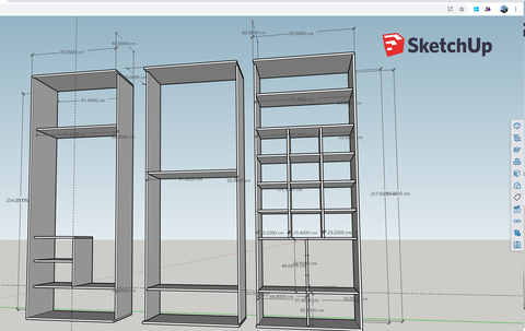

1. A szoba 270 magas, a szekrény magassága 257.6 cm, teljes mélysége 60 cm, így az átló 264.5 cm. Így elvileg felállítható, csak erő kérdése...
2. Igen ez a feleségem kérése volt, hogy oldalra ne boruljanak össze...de lehet akkor az egyszerűség kedvéért megpróbálom lebeszélni róla.
3. Milyen merevítő megoldást javasolsz? Vannak fém merevítők, vagy ilyesmi? A felső polcoknál alulról függőleges merevítő sajnos nem megoldható. Vagy osszam a teret 4 részre inkább?
4. Addig érteni vélem, hogy ez egy keret lenne, keresztmerevítésekkel. De hogy lehet szintezni?
5. Jogos. Magát a tolóajtózást (bonyolultnak tűnik elsőre) későbbre terveztem, de akkor muszáj lesz.
6. Igen, erre matekoztam sokat, elvileg megcsinálható, bár nem lesz nagy átfedés, csak kb a munkalap vastagságú.
7. most az egyes szekrények 95 cm szélesek, így 285 a teljes szélesség vagyis majdnem 50 mm maradt mindkét oldalon. -

1. 250 magas a szekreny, milyen magas a szoba? Keresztatloja mennyi az oldalanak? Ha tobb mint a szoba magassaga nem fogod tudni felallitani. Viszintesen ket dobozra kell ilyenkor osztani.
2. En poloknak nem csinalnek osztot lehet azokat pakolni egymasra anelkul is.
3. 90centi szeles polcok mar konnyen megsullyednek kell alajuk merevito megha a hatlapot hozzajuk csavarozod akkor is. Bal alul plane mert ott nincs alatamasztas a polc alatt.
4. Ekkora szekrenyt nem labra kell rakni, hanem kesziteni egy 70mm labazatot ala, egy keret tobb osszekotovel, amit konnyu szintezni. Ekkor meretnel fontos a vizszint es egyenletes sulyelosztas.
5. Toloajto vasalatot valaszd ki es ahhoz tervezd a tulnyulast.
6. Harom toloajto fedi egymast igy rafedhetnek a fiokokra emiatt fiok melle kellhet packer. (Bocs de nem minden jut eszembe magyarul)
7. Amennyit hagytal el korbe a faltol? Mert en legalabb 30mm-t elhagynek. -

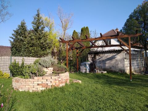

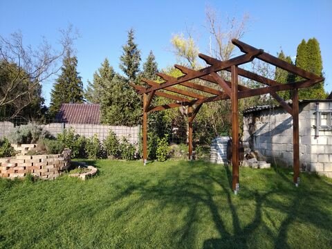

Ezeket a nyitott tetejű pergolákat magyarázza már el nekem valaki.
Az addig oké, hogy ha egy kertben valamilyen növényt futtat a tetejére az ember, akkor az legalább valami árnyékot ad, meg vázat biztosít a lugasnak. Eső ellen nem véd, de így lugast és árnyékot adhat egy kertben. Amit végképp nem tudok megérteni, hogy pl. kocsibeállónak, "garázsnak" is szoktam ilyeneket látni, sőt, közterületen parkolók is vannak ilyennel "lefedve". Ezeknek a tetején egy gramm növény sincs, tehát még árnyékot sem ad, így az ég világon SEMMI ellen nem véd, viszont sok-sok köbméter faanyag megy bele, teljesen haszontalanul. Mi értelme van ennek?

Új vagyok itt, most fogtam egy nagyobb projektbe ezen a cikk alapján, 18mm-es bútorlapból.
A különbség, hogy nálam a szoba vége 294 cm széles, ide kerül majd ez a szekrény.
Nagyjából mindenben követem a cikket:
A három természetesen össze lesz húzva
Tervezek alájuk 4-4 állítható lábat.
Pozdorjacsavarokat használnék (csapok nem kellenek ilyenkor?)
10 cm-t hagytam meg a tolóajtónak.A fő aggodalmam a jobb oldali polcos elem:
A rácsos középső rész azért lett, mert tervezésközben jöttem rá, hogy ha csak ketté osztom, az olyan 44cm, ami kb 1.5 pólóméret, nem praktikus így inkább 3 lett.
Alatta három fiókot terveznék a ketté osztott részre.
Legalul pedig nagy fiókok lennének.
Ami pedig az aggodalom: El fogja bírni magát a szerkezet? Esetleg duplázzam az alsó két függőleges elemet? A lábak miatt a legalsó elem közepére nagy súly nehezedne, tegyek középre is 2 lábat?
Vagy inkább valami könnyebb dologgal osztanátok szét a polcokat 3 részre?Ezen kívül is bármilyen jó tanácsot szívesen veszek.
(Pl. a nem fix polcok mérete takkra legyen akkora, amekkora belül a hely?)

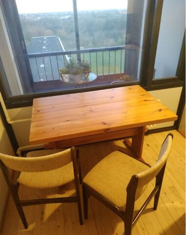

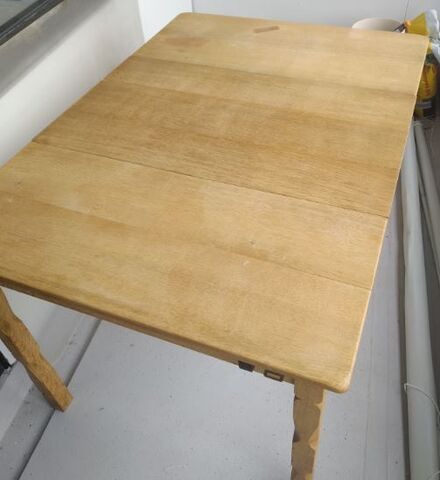

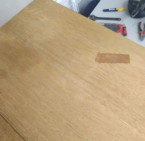

Asztal és szék felújítással kapcsolatban kérnék segítséget Tőletek. Inkább áthozom ide a problémám, mert az építős topikban off volt.
lemmy71 volt olyan kedves és válaszolt ott.
Alapvetően nincs semmi szerszámom (festéshez, csiszoláshoz legalábbis), gépem főképp nem. Szóval ha meg lehet a szépítésüket oldani kézi módon az jó lenne. Barkácsáruházban tudok venni, amit kell. A lehető legegyszerűbben volna jó megoldani (kezdő vagyok teljesen), így a színüket sem akarom piszkálni vagy ilyesmi, csak ismét valami egységes legyen a felület... már ha ezt így gép nélkül el lehet egyáltalán érni.

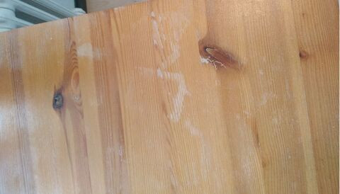

Keményfa asztal:
Hibája:
Illetve egy puhafa asztal, aminek meg már a felszíni rétege csúnya tényleg.

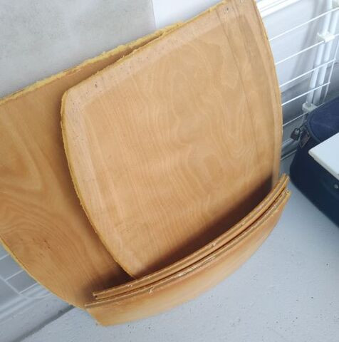

A székeknek (jó stabilak, így ki nem dobnám őket azért) meg rossz volt már a huzatjuk, így megszabadítottam őket attól és valamit az alatta levő fával kéne kezdeni, újrahúzni nem hiszem, hogy tudnám házilag.
Ülőlapjuk csupaszon:
Persze ha nem lehet megmenteni őket, akkor azt is el tudom fogadni... (az egyik azstal terítővel úgyis használható, úgy nem látszik a csúnyaság...)

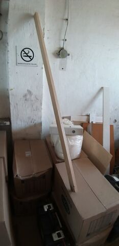

Lehet jobban járnál, ha két lécet gyártanál. Egyforma lenne, és szerintem szebbet is tudsz a meglévőnél. A hatékony megvezetés, ha asztalivá alakított felsőmarón, vezető léc mellett tolod.

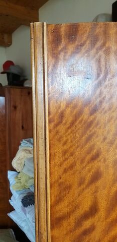

indianjoe23
pacman_123 #52212 üzenetére
Igen, igy néz ki, mint a rajzon a bal oldali minta.
Van a szekrénynek egy testvére, arról hiányzik ez a diszléc, ezért valami hasonló kellene. Kutakodtam, és arra gondoltam, hogy pontmaróval kéne megoldanom a mintát, de a hatékony megvezetést még nem találtam ki. -

pacman_123
indianjoe23 #52211 üzenetére
Szerintem többet lehetne mondani, ha nem felülről, hanem profilból fényképeznéd le. Ha nem tudod levenni az ajtót, akkor valahogy felülről fotózd le, vagy rajzold le, mert addig csak találgatni lehet. Innen nézve elég fura, mintha az egyik oldalt egy lekerekített, a másik oldal csapott, középen kerekített-csapott élek ... nem látszik ez rendesen, na
Kis móricka rajz után:
Ha nincs profi marógéped, mondjuk cserélhető lapkás profilkésekkel, amibe olyan profilú maróprofilt teszel amilyet csak akarsz ... akkor nyilván trükközni kell, kombinálni különböző profilú marókésekkel. Ilyennel, meg ilyennel, meg ilyennel, meg ... hát amiből kihozhazó a keresztmetszet, amit majd megismertetsz velünk

P-LoW
Az lenne a kérdésem, hogy ragasztáskor ti mit csináltok a kicsorduló ragasztó maradékkal? Vizes ronggyal letörlés, félszárazon kaparás?
Gyalugép késének gondolom nem tesz jót, ha rajta marad, és így küldöm át? -

Ha jól értettem, TJ a szerelőhabos PU-ról beszélt (hasonló, mint a hagyományos PURhab, csak kevésbé dagad, de attól még hab formájú). Ezek tényleg nem bírják a kültéri körülményeket (különösen UV-t, főleg, ha le is vágják a "kibuggyanás" miatt a kemény és ellenállóbb külső kérget).
Te a lépcsőlap ragasztásánál nem az élek ragasztására értetted a PU-t? Mert arra sztem tökéletes. Önmagában a poliuretán nagyon jól bírja a külső környezeti hatásokat, vízálló stb, csak a hab formájában vannak az említett gondok. Van pl. nagyszerű kartusos PU ragasztó, ami alkalmas lehet az eredeti kérdésre (vagy akár bármelyik, már említett építési ragasztó is). -

Lakkbenzin nem oldja le azt a ragasztót? Fánál nem biztos hogy jó ötlet, de plexinél, fémnél nem árthat szerintem.

Gigi01 #52198 üzenetére
Ez olyan dolog, hogy nézegeted, és ha megtalálod hogy hol akad, akkor lehet hogy be tudod állítani.
Tipp: lehet hogy megereszkedett/ megdőlt az ajtó, amit a pántok állításával korrigálni lehet, és a helyükre kerülnek a dolgok. Ha az ajtó szárny görbült, akkor attól függ, milyen irányú állíthatósága van pl az ellendaraboknak. De lehet h a pántokkal ez is enyhíthető, mivel általában 3D-ben állíthatók, így az ajtó élét minden irányban hozzá lehet igazítani a tokhoz. Amúgy gyárilag javasolt évente olajat csöpögtetni a mozgó alkatrészek közé. Ahol hozzá férsz, oda zsír is mehet, az még jobb.
