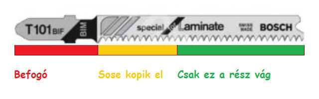

Vettem egy Dekopírfűrészt, próbáltam vele 800 mm hosszban elvágni préselt fát ( 20 mm vastag ) 1, 2, 3, vezetősín mellett vágtam, próbáltam gyorsan tolva, lassan is de ha az elejét kicsit egyenesen is vágta, a közepe fele már elferdült nagyon.
Tudom hogy a körfűrész jobb erre, de ritkán vágok fát, ilyen hosszban, inkább fém vágására használnám mivel fémiparban dolgozom.
De úgy tudtam ezzel is lehet ilyen hosszban vágni csak lassabb valamivel.Ha tudnátok tippeket adni hogy favágáshoz milyen lapot érdemes használni, vagy tippet adni hogy mit csinálok rosszúl, azt megköszönném!
Ehhez járt az amit a linken ír (fához való lap), de szerintem ezzel sem kéne ilyen ferdén vágnia.Válaszotok előre is köszönöm!

"legalább is derékszögben egy kb. 20mm hosszúságban egyáltalán nem jön ki fogazás?"
És a megvezető csapágy az vajon dísznek van?
És hol legyen megvezetve a fűrészlap, ha nem az "egyenes részén"? Ez ilyen móka, kb mindegyik dekopírfűrész így van megtervezve.
"A 83mm széria így csak laminált padlóhoz jó" - na ez most hogy jött ki? Nem tudsz vele elvágni egy . mondjuk - 27 mm vastag - deszkát, hogy kezelhető hosszúságúra vágd? Vagy egy 18mm vastag rétegelt lemezből középről kivágni valamit? Ívben vágni valamit?

De miért van az hogy a fűrészből, legalább is derékszögben egy kb. 20mm hosszúságban egyáltalán nem jön ki fogazás? Ha leszedném a műanyag talpat még akkor is bent maradna kb. 15mm, tehát az a rész nálam sose fog elkopni mert nem ér anyaghoz. Ez direkt ilyen mert van más fűrész ahol befogatásból adódóan több jöhet ki, vagy így megtervezték a lapokat és kész? Egyébként kipróbáltam egy kallódó laminált parkettán úgy vágta mint a lézer 4edikben, szóval ha betanulom elégedett leszek, csak a pengénél ha nincs külön megadva a vágható vastagság, meg most már úgy is tudom, mindet 100-120mm körül kell vegyem 20-30mm körüli anyagoknál.
A 83mm széria így csak laminált padlóhoz jó ami a legritkább anyag. Nem mértem meg pontosan de netes rajzból visszaszámolva ezen a lapon a befogó 24mm, és 22mm fogazás a befogó felőli oldalon nem vág anyagot. 38mm a dolgozó szakasz amiből 26mm lökettel "csak" 12mm használható mert fent van a karcvédőtalp. Ez kb. 4-5mm lehet így. Nekem ezek alapján olyan lap volna a praktikus, ahol befogó után legalább 10mm még fog nélküli és annyival lenne hosszabb az egész. Van más típusú fűrész ahol jobban kijön a lap, vagy ha nincs miért így tervezik a lapot hogy a tövéből 2cm alapból elvész?
Az ábrán látható helyzet áll elő nálam, ami nem különösebben zavar, mert akkor mindig eggyel nagyobbat veszek, csak érdekel mi ennek a pontos oka. Tervezés, vagy van gép ami jobban kiereszti a lapot? De akkor nem 15mm anyagvastagságot írna 83mm-es laphoz hanem többet szóval érdekes.

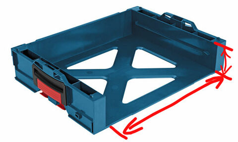

Ja, még egy dolog. Ebből csak egy fajta létezik ugyebár? A sarkokon lévő 4 pöckök miatt kérdezem. Tehát vagy veszek hozzá tetőt, vagy egy régi fajta boxot, mert az új típus alá nem tehető ahogy elnézem De ha így levágom, nincs tartása.
hzsolee
Itt biztos van valakinek bosch sortimo rendszere. Akinek van, legyen kedves már megmérni, hogy az i-boxx rack belső méretei mekkorák pontosan. A beleillő doboz mérete megvan, de azért vannak hézagok az oldalaknál gondolom. Az oldalt lévő sín nem érdekes, az oldalfal a lényeg. A képen nem jelöltem, de a mélység is jöhet.Köszönöm előre is.

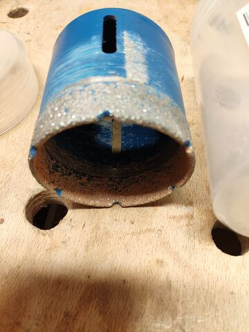

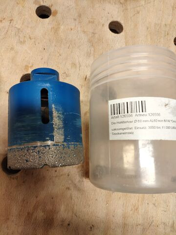

liszi70 #50370 üzenetére
Van egy kb. 6 centis körkivágóm a közepén fúróval, amivel villanyos dobozokat szoktam falba süllyeszteni. Csakhogy pár hete a konyhában akartam a csempébe fúrni vele, éppen csak megkarcolta. El kellett mennem venni egy combosabbat, gyémántokkal. Ebben nincs fúró, és flexbe kell rakni. Féltem én is, hogy elmászik, de ezzel a billentéses technikával jól ment. Csak be kellett rajzolni elöre. Viszont nem tartott 10 mp-ig a fúrás.
Látom, kissé döntve indítja meg a fúrást, aztán fokozatosan egyenesíti ki a fúrót, és az egyre nagyobb vájatban már nem mászik el. Ezt talán a kavicsok a falban sem viszik félre, ha lassan tolja az ember. Vízhűtésre nincs esély falfúrásnál, de a fal nem is üveg.
Hát, nem hülyeség ez, nagyon érzékeny, vékony falaknál meggondolandó lehet a használata. Persze lehet, hogy a betonnal teljesen másképp viselkedik mint az üveggel, fene tudja. Valaki nem akarja kipróbálni helyettem?

liszi70 #50368 üzenetére
Csak az indítás lehet kérdéses, utána magát vezeti. De miután a gyémánt olyan, hogy belemar mindenbe és nem akar a feladat elől kitérni, így szerintem nem lehet vele gond. De az igazsághoz tartozik, hogy én ezzel csak állványos fúróban egy vizes tálcában dolgoztam. De nem volt olyan gondom, hogy el akar mászni a fúró. De egyébként így csinálják.
Bocsánat, hogy off irányba vittem el a témát! De talán minden asztalos találkozik a problémával, hogy fel kell tennie a falra a szekrényt, amit készített. És nem baj ha van fogalmunk az üveg fúrásáról. -

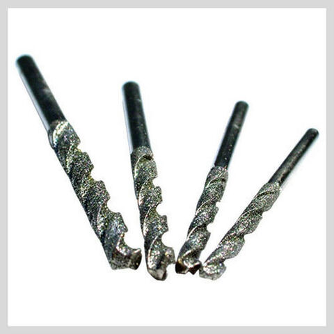

thyeby #50365 üzenetére
Köszi! Ami a Te fotódon szerepel, az nem tudom, mi a csudára való, nekem van egy olyan rossz érzésem, hogy ez inkább megtévesztés, mert egy fúrónak mindig csak a "hegye" az ami dolgozik. Az, hogy ezt végig begyémántozták, kicsit olyan mint a sütemény, amit végig porcukroznak. leginkább csak akadályozza a "forgács" továbbhaladását.
Én egyébként ilyenre gondoltam:
https://www.perfor.hu/gyemantfuro-vizes
Egyébként a vasat is viszi szerintem, csak a hűtését kell megoldani és fontos a megfelelő sebesség és "előtolás". De nem vagyok én ebben szaki. Lehet, hogy csak olyan körülmények között nem csorbulna ki, ami egy fúrógéppel teljesíthetetlen. Esztergálásban is csak a legszebb felületek eléréséhez használnak gyémántlapkás késeket. -
thyeby
Az elgondolásod a gyémántfúróval briliáns. Csak számomra kérdés, hogy mit kezd egy ilyen fúró a betonvassal? Talán azt is viszi, mint a vajat.
És lehet, hogy már van is ilyen fúró, csak mi nem tudunk róla még?
Rá kellene keresni a gugliban hogy gyémánt fúró, vagy diamond drill.Parancsolj!
Már csak arra kell rákeresni, hogy hánymillió dollár, és hol?

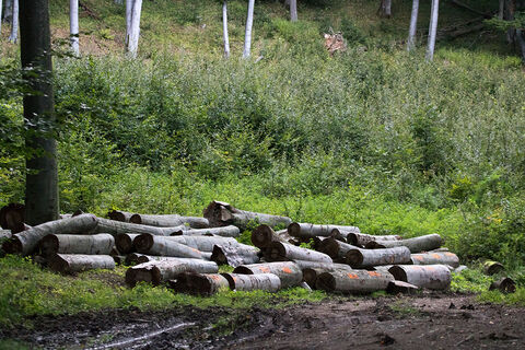

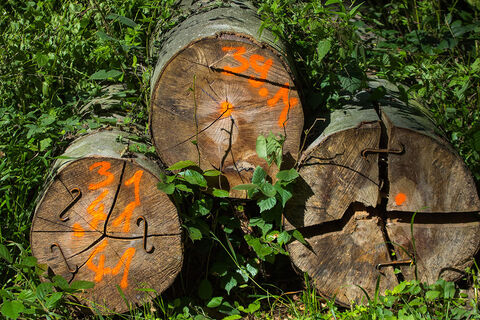

Ha már gatterolva van a fa, akkor megfogja a kampó. Azt nem rönkre találták ki.
Kiabál, hogy portásból lett erdésszel állunk szemben, aki tartotta a száját és a markát a privatizációkor.
A bükk rönköt döntés után két héten belül fel kell vágni, különben befülled. A fülledt fa megint csak annyit ér, mint az ilyen csúnyán repedt. Nagynevű cég próbálta egyszer úgy rámsózni, hogy gőzölt, és azért olcsó, mert nem sikerült a gőz. És itt jön az, hogy ha én sem értek hozzá, és fizetek érte, azzal szentesítem és állandósítom ezt a szomorú gyakorlatot dalolva, hogy milyen jól jártam végül. Így legalább rárohad, és érzi, hogy valami nem jó.
De igaz az, hogy a mi hozzáállásunk elmarad az EU-tól nagyon. Nem minősítem. Minek? -

Lehet ezek a számok szerepelnek valami selejtezési jegyzőkönyvben, a sok repedés miatt és várni kell amíg " jogerőre" emelkedik. Vagy csak egyszerűen késik a szállítás.Úgy látom hiába verték a bütükbe a repedést gátló kampókat, ami viszont arra enged következtetni, hogy szakszerűségre törekvés az van.
Amit írsz, egy ideális társadalom ideális erdőgazdálkodásával tökéletesen működne. A bibi az, hogy se a társadalom nem ideális, se az erdőgazdálkodás. A társadalom fogyaszt, és akkor is cserél bútort, ha kívül-belül színfából készül, meg akkor is újraburkol, ha még 100 évig jó lenne a tölgyfa parketta, meg mindenkinek kell fatüzelésű kandalló is a medveprém mellé. Az erdőgazdálkodás meg....... hagyjuk.

thyeby #50338 üzenetére
OFF: Sajnos (nem csak) Magyarországon nem a legjobb módon folyik az erdőgazdálkodás. Foltokban vágják ki az erdőt, ami ronda és hatalmas károkat okoz. Kicsit frissíteni kellene már a 'jól bevált' rendszereken. Akárcsak a mezőgazdaságban a szántás, műtrágya használatát.

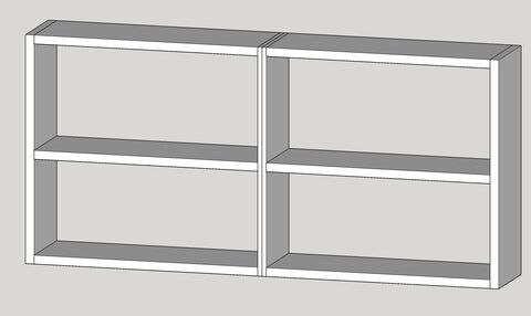

Ha jól értelmezem, akkor van 7 centid a szekrény teteje és a plafon között. Így simán odaférsz a falra, és nem a plafonra csavarozni. (Egy csavar sokkal többet bír, ha nyíró terhelést visel, mint egy bármilyen tipli, ha húzót.)

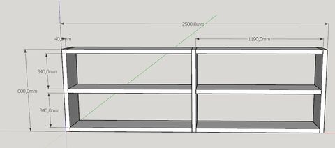

T J
Grizzlu #50332 üzenetére
Én egy darabból csinálnám, táblásított lapokból. A vízszinteseket engedném végig legalább alul és felül. Gondolom hátfal nem lesz, ezért ilyen vasalatokat használnék besüllyesztve, oldalanként akár kettőt is (felülre és középre egyet-egyet). 6-os csavarral akasztható, de ha kicsit körbeköszörülöd a csavar fejét, akkor 8-as is belemegy (nem a fúró hegyű!!!).
A falat nem ártana megnézni valami egyenes léccel vagy zsinórral minden irányban, és a görbeségeket a gyártáskor kompenzálni, ha szükséges.Tiplizés: sorozatfúró vagy drága célgép nélkül nehéz pontosan fúrni, kivéve ha átmenő. Ha a barátod nem zavarja a látszó tiplik vége, akkor könnyű, mert a széleken lehet 3-3db 6x100-as csavar + ragasztás + dugó is, középső csomópontnál meg 3 keresztülmenő tipli, ahol a végigmenő oldal a sablon.
Ha nem látszódhat, akkor inkább lamellóznám a széleken 2db dupla (8mm) lamellóval, középen ugyanez, vagy a keresztülmenő tiplizés: 3db min. 12mm ⌀ tiplivel. -

Ha már rögzítés, szeretnék ötleteket kérni. A konyhabővítés közben lassan elérek a vége felé, ami egy átadópult feletti szekrény lesz. Valami olyasmi, mint a jobb bárokban a pult felett, elsősorban poharak lesznek benne, üveges ajtókkal, és hasonlókkal, a terv még nem végleges. Ez kb 200x70x30 centis szerkezet lesz. Egyik végét alá tudom majd támasztani, mert ott lesz egy szekrény (bár az is a falon), de alapjában a plafonon fog lógni.
Dübelt találnék is hozzá, monolit betonfödém van, el fogja bírni. A gondom az, hogy nem fog felfeküdni a felső deszka a plafonra, hanem kb. 7 centire lesz a plafontól - legalábbis látszólag. Ilyen a többi felső szekrény is, muszáj ehhez igazodni. Nyilván középre lehet valami szerkezet, ami nem látszik alulról, de nem tudom, mi lenne a legjobb.
Itt jön a dilemmám: mire tudom ezt a szekrényt úgy felakasztani, hogy ott is maradjon? -
"négy centi vastagságot kért az ismerős, így kell neki, pont"
Optikailag lehet, hogy rusztikus és a masszivitás kétes illúzióját kelti, de ez a megalománia felesleges plusz súly, és anyagpazarlás. (Pont olyan baromság, mint manapság egy bútornak az egyáltalán nem látszó részeit is színfából csinálni. Morális szempontból nézve sajnos nincs már annyi fa a világon, amiből lelkiismeretfurdalás nélkül kielégíthetjük ezeket a nagyzoló igényeket, akkor sem, ha jó pénzért simán tudunk még venni. Persze tudom, ez csepp a tengerben, meg pl. a papíripar több fát elpazarol, mint a bútoripar, de ilyenkor mindig megállok gondolkozni egy pillanatra az emberiség nagyravágyó és pazarló természetéről. Bocs a szentimentalizmusért, csak elmélkedek a világ pusztulásán...........)
thyeby
A három függőleges elem tetejére szerelj fel 1-1 db 30x2-es laposvasat furatozva a tiplinek is. Atombiztos, ha fém 8mm-es dübellel mégy a betonba. (Épp a felszereléshez nem túl szerencsés két darabból építeni, ugyanis túl közel kell egymáshoz két tiplit (dübelt) a falba nyomni, és utóbbi esetében szétrepedhet a beton - én egy darabból csinálnám.) Ha jó a fúrókalapács, és mondjuk Hilti szár van benne, 10 perc, és már sörözhetsz a polc alatt.
De ha szétnézel a vasboltban, kell találnod bizalomgerjesztő vasalatot készen is. Nem fontos, hogy meglegyen 4 cm széles, és sima 1,5-2 mm vastag, egyenes, kadmiumozott vas is tökéletes. Ha ez konyhaszekrényt megbír tonnányi cserepekkel megrakva, ami pedig csak pozdorja, akkor nincs annyi könyv, ami letépné. A fához azért, ne 3x20as csavarokkal erősítsd, hanem legalább 6x30-assal.
Ami fontos: A betonba icipicit lefele süllyedő furatot készíts, hogy a súly ne tudja kihúzni a tiplit - bár a dübel önfeszítő, mindenhogy erősen tart, de biztos, ami biztos. -
Grizzlu
Mindenkinek köszönöm a segítséget!
Ami a deszka kontra pallót illeti, négy centi vastagságot kért az ismerős, így kell neki, pont.
Két darabból fogom megcsinálni, valóban ez tűnik a legoptimálisabb megoldásnak, minden szemszögből nézve.
Már csak a függesztés kérdéses, valójában ez foglalkoztat a leginkább a súly és a leszakadás miatt, ahogy Soká említette. A tömör beton bírni fogja a terhelést, de kérdésem, hogy milyen vasalatot vegyek a polchoz, hányat, milyen sűrűn és hova csavarozzam őket... stb. Lévén kis könyvtárként is funkcionáló, keveset használt vendégszobába lesz, az esztétikum annyira nem lényeg. Biztonságos legyen!
Maga a fellógatás más kérdés, azt a tulaj saját maga akarja csinálni. Én csak összerakom a bútort és házhoz viszem. -
thyeby #50305 üzenetére

Soká
kapu2006 #50329 üzenetére
Tekintettel arra, hogy nem egy kész tárgyat kell szeretnünk vagy nemszeretnünk, ami ugyebár eső után köpönyeg lenne, így én is elmondom a "szerintemet".
Választás kérdése, hogy milyen vastag anyagból dolgozzon az ember. A feladatot ellátja egy collos deszkából készült polc is, de aki 4cm-es anyagból szeretné, az annyit jelent, hogy ha van elegendő tér, akkor a végeredmény nagyon stabil, nagyvonalú megoldás lesz. Furcsa módon ez a nagyvonalúság akkor fog érvényesülni ha a polcok nem lesznek roskadásig telepakolva könyvvel, hanem marad bennük "luft" bőven.
Az én személyes tapasztalatom az, hogy ha kicsit is a praktikum oldaláról közelítünk, akkor érdemes kerülni a nagy, egy darabból készült bútorokat. Aki úgymond beépített bútorként kívánja kezelni, tehát ha költözik, akkor otthagyja, ha pedig szeretné átrendezni a lakást, akkor hajlandó megválni tőle, akkor legyen egy darabból. Minden más esetben jobb és praktikusabb a több kisebb darabból álló bútor.
Én szerencsésebb megoldásnak gondolnám kapu2006 kétdarabos megoldását, maradva a kétcollos megoldásnál. Megjegyzem a bútor akkor fog szépen mutatni ha a fal egyenes! Két és fél méter - elég sokkíváncsi vagyok hogy felfekszik-e szépen a bútor a falra, ha igen, akkor pirospont a kőművesnek.
Tekintettel arra, hogy ez azért egy komoly súlyú bútor lesz, így a függesztést tessék majd alaposan és jól megcsinálni! Nem igazán megnyugtató egy ilyen faliszekrény alatt aludni, ha leszakad, akkor az halálos lehet.
A 30cm-es mélység akkor is elég ha valaki képzőművészeti albumokat gyűjt.
Viszont ilyen széles anyagot egy deszkából készíteni az elég csücskös. Húrvágású anyagból biztosan nem csinálnám. -

thyeby
Grizzlu #50312 üzenetére
Ha egy darabból lenne a vízszintes alsó és felső, akkor
- Nehezebb elkészíteni.
- Nehezebb pontosan falra szerelni. (úgy, hogy a három felfüggesztési pont egyformán terhelődjön)
- Drágább a fahibákat, göcsöket kiejteni.
- Statikailag gyengébb.Így meg:
for i:= 1 to 3 do
begin
300x800x40 elkészít
end;
for j:= 1 to 6 do
begin
1190x300x40 elkészít
end;
összecsapol, pácol | lakkoz, elvisz, felszerel, sört elfogad, elismerést zsebretesz, királyságot élvez;
end. -

Annak hívjuk, aminek akarjuk. Ő ezt akarta: vastag legyen, és szögegyszerű; egyenesek, derékszögek, kockák, négyszögek. Még profilt sem szeretne az élekre. Programozó az illető

Grizzlu
thyeby #50301 üzenetére
Nem 250 centi magas, hanem olyan széles, nyolcvan magas és harminc mély. Tömör betonfalra kellene fellógatni olyan 1,5 méter magasságba. Pont ez aggaszt, hogy ilyen szélességnél nem -e fog meghajlani az idők során.
Borovi nem játszik, túl drága nekik.Generatoros: Minden része 4 cm vastag, így szeretné az ismerősöm.

thyeby
Grizzlu #50298 üzenetére
Ilyen vastagságnál mehet nyugodtan akár egy darabból is. Ha alapos akarsz lenni, akkor 4x75 csíkokra visszavágod, összeforgatva kitáblásítod. (nyilván utóbbi a tuti.)
Felfüggesztést nem igazán értem. A falra akarsz akasztani egy kétésfél méter magos regált?Vagy csak rögzítenéd? Ha utóbbi, akkor legfelül, középen egy ponton.
A 300 szélesség nem is kompromisszumos, hanem szinte szabványméret. (Nem szoktál járni néha az ikakikában?)
Értékét viszont nagyon nagyban növelnéd, ha boroviból csinálnád. De ha luc, akkor legalább válogass sűrű erezetűt.
(Egyébként sokat javít, ha palló helyett duplungolt collossal dolgozol. Teherbíróbb is, az egyenest is jobban tartja. És ha duplungolsz, nem is kell visszavágni, újratáblásítani, mehet egy darabból - már ha van 300-as deszkád elég.)
