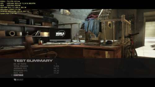

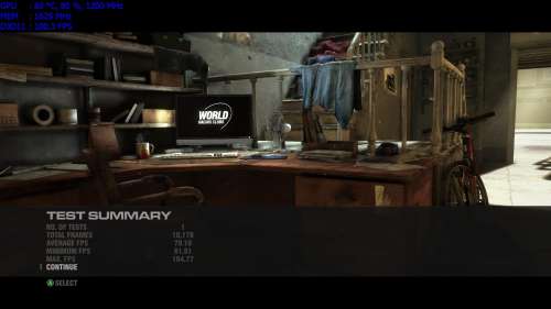

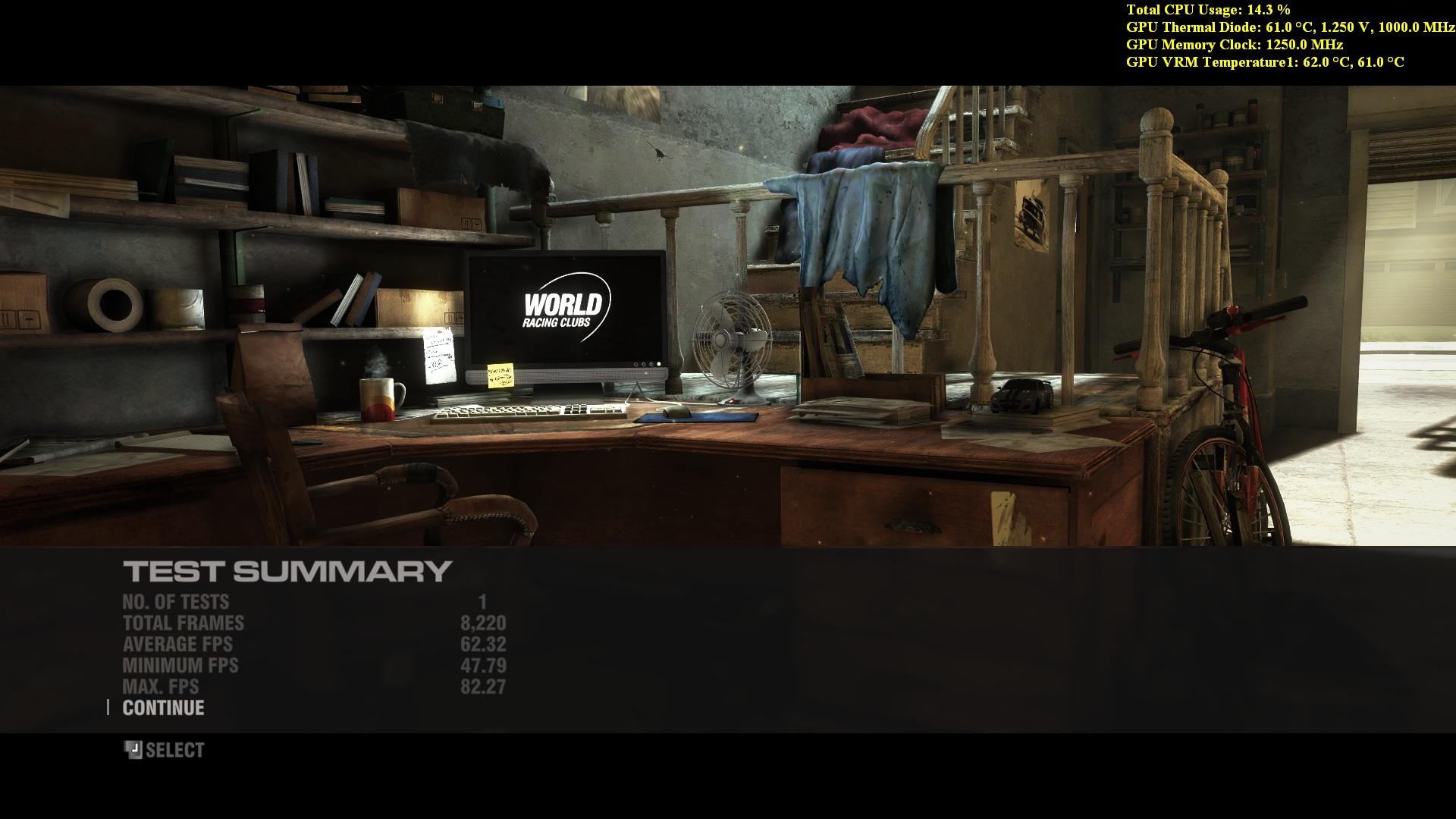

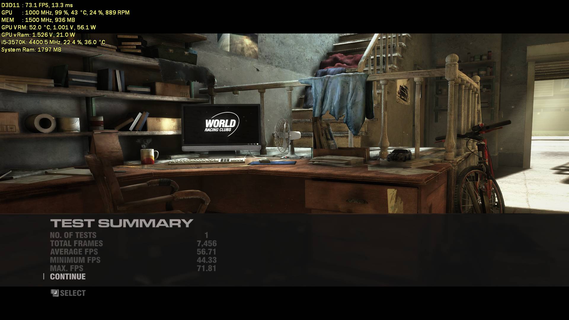

deadwing
Hihetetlen már ez a grid meg benchmark mánia...
sixpak #25746 üzenetére
Hmmm..... Érdekes
de igazad van megnéztem még 1X és most nálam is kb pont annyi lett mint nálad!
7950@925/1250.MHz 8F16X EQAA
És akkor 1úttal megnéztem Zsohi kollégának is 1000/1500.on
4X MSAA
és 8F16X EQAA

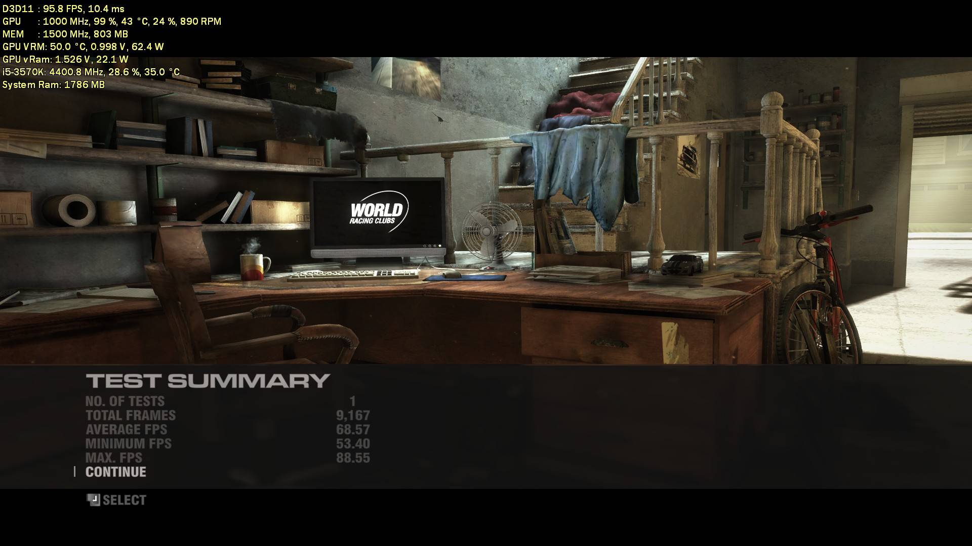

SkyS1gn
Melyik gyártó/melyik verzió húzható legjobban átlagban? Hűtés nemgond, víz menne rá!
Esetleg aki vízezte a kártyát tudna valamit mondani?
(7970)
Akkor nálad valami nagy galiba van
Megnézem neked én is 7950@1000/1500 -on ahogy te is teszteltél!
4X MSAA
8X MSAA
8F16X EQAA
és ilyen órajelen(1000/1500) még kipörgeti FULLRA a GPU -t, még 4X MSAA mellett is a 4,4 -en járó 3570K
4X MSAA
Monitorozod menet közben OSD -n a GPU és CPU adatait? hogy látnád mi a gond pl nem jár 99.% on a GPU, a power limitet gondolom kitoltad +20% ra
