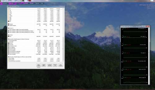

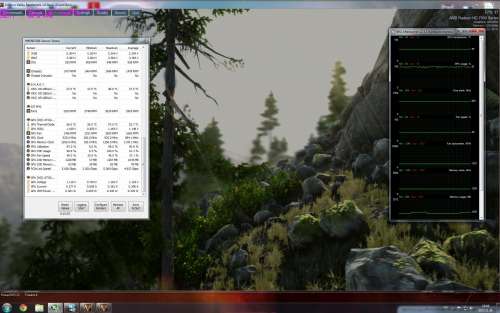

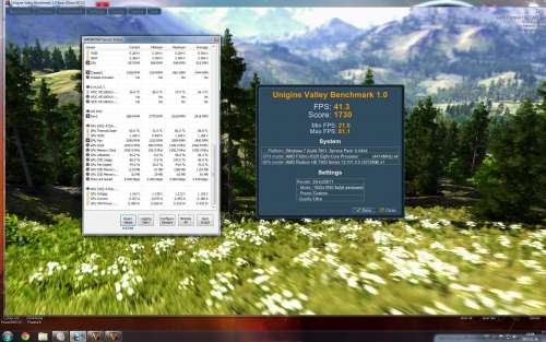

Fejlemény az olcsóbbított 19-20G-s dual-x felől.
Hiedelmekkel ellentétben könnyűszerrel állítható a feszültség fel, le a szokásos tartományban 1,3v-ig.
De! Csak akkor nincs megkötve a kezünk, ha boost mentes biost használjuk, mert ott tényleg 1,25-ön üzemel és feljebb sem lehet venni trixxben.
(Bios kapcsolót benyomva kapjuk a boost mentes bios-t) Boost-os biosnál érdekes, mert itt is megkapta a refrencia 7970 tdp-t (sőt..) konkrétan 175W és 280W között mozog a powerlimit.
6 fázisú NCP4206 szabályzó van benne, mint az olcsóbbított zöld csíkos 7870-ben tudtommal (+flex).
Viszont a boost mentes bios ugyanúgy 925 Mhz, csak a tdp 140-210 W között van. (Ami nem gond, 1 perc alatt ezen módosíthatunk). Itt a powerplay-nél 1,094-es vddc szerepel, viszont trixxben 1,169-ről kezd.
Elpida ramos, 67.7%-os az asic értékűt fogtam ki. A kártya csendes az alap profillal (tényleg a dual-x azonos fordulatszámon halkabb mint a vapor, de kevesebb is a légszállítás.)
Itt egy 12 perces valley +20% powertune, boostos bios-al :
Vrm-re +7fokot kell mérni a gpu hőmérséklethez képest, ennyit mutatott az infrás hőmérő (67).
Extrém terhelésen, mint a (régi brutál kombustor)-nál 15-17 fokkal több mint a gpu hőmérséklete, szóval itt 67 fokos gpu körül nyaldossa a 85 fokot, ami nem vészes tekintettel erre a terhelésre. Vapor itt is tarja az iramot, extrém terhelésen csak 5 fok különbség van általában a vrm és gpu között.Valley 15 perc, +20%-on, boost mentes bios :
Itt is érvényesül a +8 fok a vrm-re.
Jöjjön a lényeg :
Megnéztem mit tud, 1100 volt a kitűzött cél, magas asic q révén 1218mV-ot kér, memóriát meg felcsaptam 1500-ra. (1150 biztos kisajtolható belőle használható érték között, de ezzel nem foglalkoztam már)
(Eredmény régi 13.6-os beta catalyst, az a pm2 meg valami bug, mert nálam aztán biztos nem pörög semmi így).Nem kazán itt sem a vrm, szokásosan +7-8 fokot mértem, viszont eléggé betérdel terhelés alatt ha megnézitek, ezért is ennyi a hőmérséklet, de stabil itt, az a lényeg, és nem hangos.
Konklúzió :
Lehet finomhangolni ezt is trixxel, és belököm és megy kategóriára sem rossz, ha nincs kedve ezzel foglalkoznia egy átlag felhasználónak.59-ért 1 hónapos, rendes bolti garanciás, megtartom, és építek egy cf körülményt kíváncsiságból.

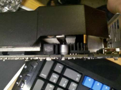

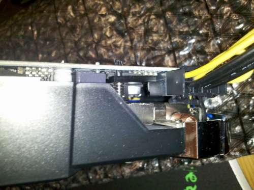

Memóriák fekete gap pad-et kaptak
Van egy kis mini borda (ha jól tudom a VTT/PLL-hez felelős részlegnek)
Vrm borda karcsúbb.

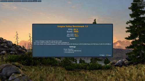

Sikerült beszereznem egy 7950-et. Gyorsan le is teszteltem. Ez mennyire számít "jó" eredménynek?
