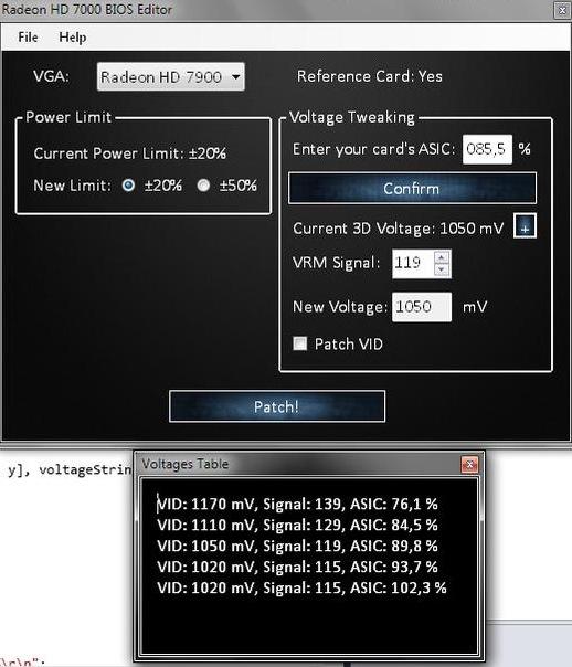

fatal1ty1984
Motion_Blur #25979 üzenetére
ezzel a linkelt editorral,csináltam egy biost.1112mv-ra lötem be a feszt és 1200-at 0.998mv-ra droppolt fesszel simán lefut a furmark és a valley teszt
(sapphire Dual -x fekete nyákos)

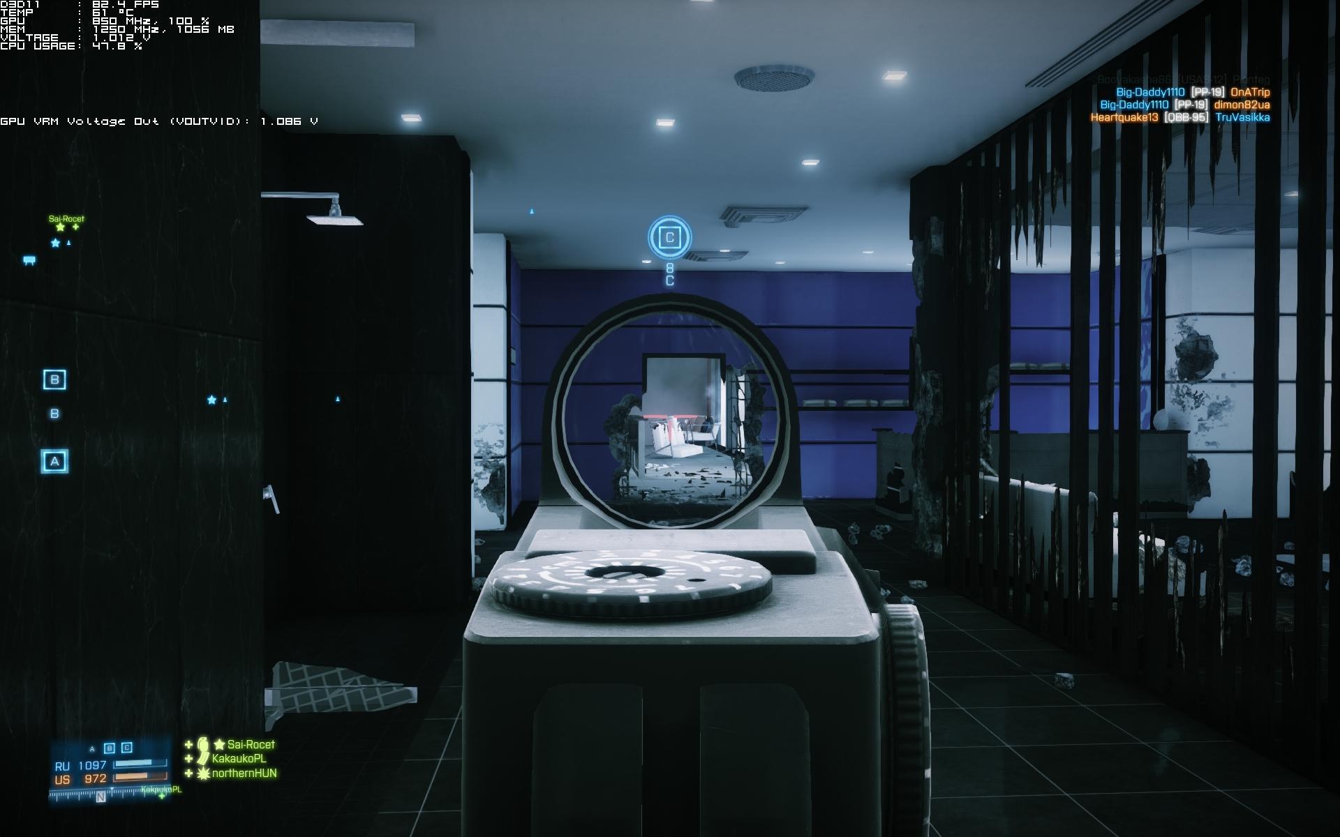

Afterburner rosszul írja az alapfeszt.
HWiNFO-val tudod megnézni, ATI Internal néven említi a szenzor-nézet.

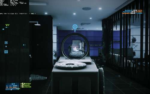

Sőt, nálam még Kombustorban se nagyon vette vissza az órajeleket +20%-on, 117 FPS átlagban +20% poweren [link], míg 133 "unlimited" poweren [link].
Miután rájöttem AB-val hogy lehet monitorozni, kiderült, hogy nem vette lejjebb +20% poweren 8-900Mhz-nél a beállított 1050-hez képest. Egy játék meg ennyire sohasem terhel.
Nem is láttam ugrálást eddig még semmiben sem ezeket a power vírusokat leszámítva, igaz, BF-et nem játszom. -
HSM
HSM
BF3-ban, nemár... Elvileg a TR jobban terhel SSAA-val, és még ott se volt gond szanaszét húzva sem... [link] Csak azért nem ment magasabb órajelen, mert ez a cata max, és nem volt kedvem újraindítani egy teszt kedvéért a masinát kitolt limitekkel. Amúgy ez a BIOS van a tiéden is [link]?
A feszt fixálni érdemes BOOST kariknál, nekem ez a tapasztalatom. Sokat nem vesztessz vele, ha csinálsz egy kisfeszes 2D profilt a karinak. AB tudja automatán állítgatni, csak ne menj 0,95V alá, akkor meghal a DXVA.

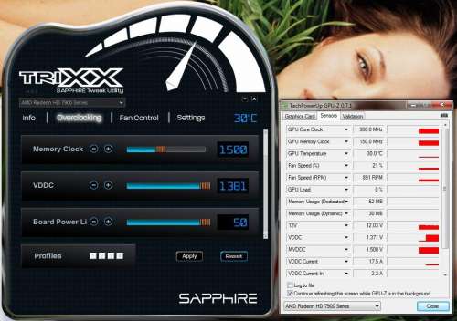

Motion_Blur
DroiDMester #25925 üzenetére
Értem, köszi

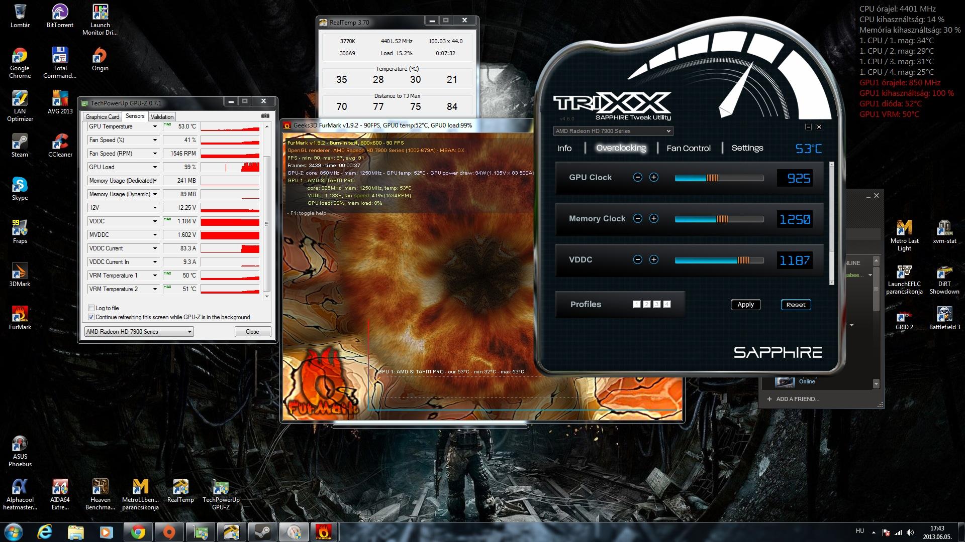

Motion_Blur #25920 üzenetére

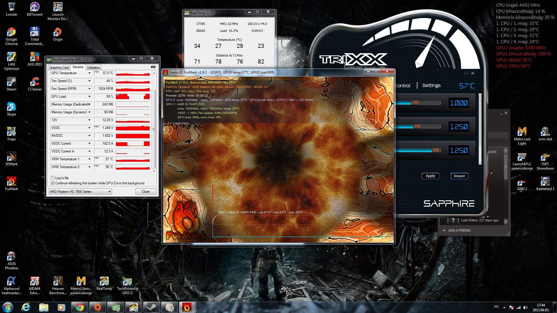

Nem akartam 3D -be leterhelni ~1,37.v al(mert én még az 1,30.v ot is sajnálom tőle), ezért hogy GPU -Z ben látszódjon a beállított fesz, a kép készítésig bepipáltam a "Force Constant Votage" opciót a TriXX nél!
Amúgy az a TRÜKK hogy a 4.4 hekkelt verzióval feltoljátok a feszt max -ra(1,381.v) leokézzátok majd kiléptek a Trixx -ből ezután el lehet indítani a 4.6 -ost és lehet resetet is nyomni benne hogy vissza álljon a fesz a gyári értékre, de ezután már 1,381.ig fogja engedni állítani a feszt, sajnos csak gép újraindításig, tehát minden gép indítás után el kell játszani akinek kell a "Force Constant Votage" opció mert más végett nem látom értelmét a 4.6 -ost használni én még mindég a 4.4 et használom -
HSM
Ez ilyen. Nekem is az 1200 1,225V-on stabil a 7950-emmel, míg 1225-öt már 1,3V-on se hajlandó. Elfogy a csip, aztán bíztathatod feszültséggel, nem fog jobban menni.
Más... A VRM nem brutál forró 1,3V-on? Mert ha a csip vagy VRM jobban felmelegszik a kelleténél, az se tesz ám jót a stabilitásnak.
A beállított feszt megkapja? Nézted HWiNFO-val is? -

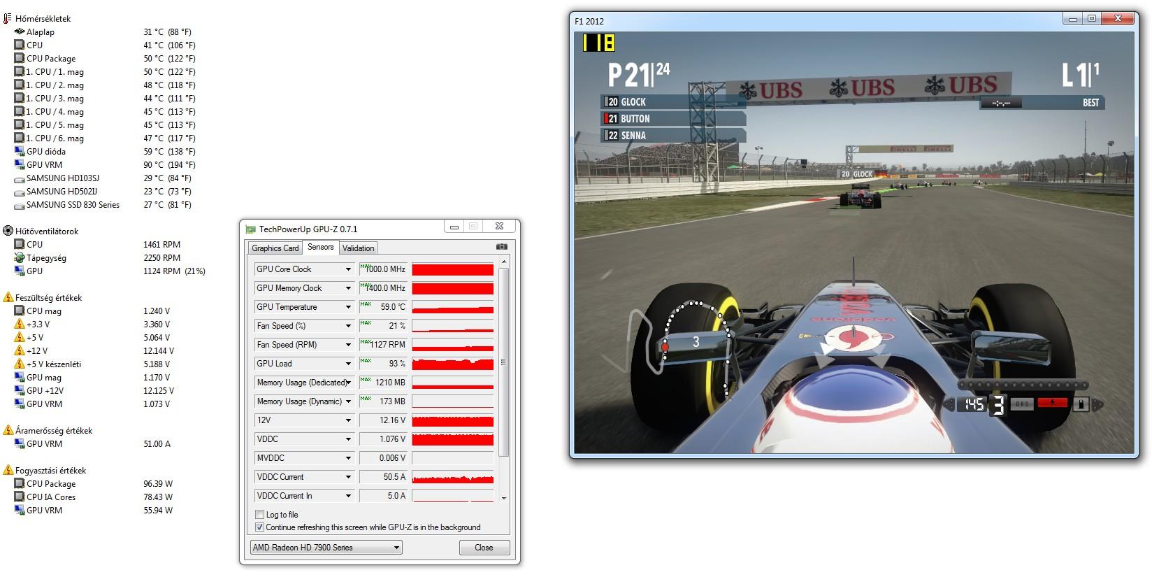

Motion_Blur
DroiDMester #25916 üzenetére
Jól látom hogy itt 2D-ben is megkapja a beállított 3D feszt?
