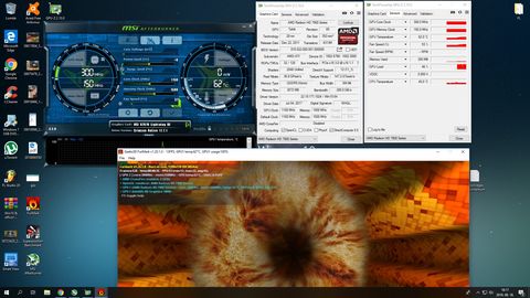

Sziasztok, próbálkoztam már mindennel de semmi, potosan mit kellene csinálnom? DDu is volt uj rendszer uj alaplap és ugyan az már felnyomtam rá egy vízhűtést is de semmi ugyan az 300mhz, régi és uj driverekkel is próbálkoztam....
Gróf...
mihellers56 #42143 üzenetére
Nálam is voltak órajel gondok. De az magától a driver-től lett. Nálam az utolsó használható a 17.7.1-es volt. Mindenképp "DDU-zd" meg!

A minap kitakarítottam a gépet és azt követően vettem észre, hogy a Saphire Vapor-X kártyámon csak az egyik venti forog.
Van ötletek , hogy miért ?
A Furmark " szőrös fánkjával" tesztelve kb 71-72 foknál felpörgeti az addig álló ventit is.
Szinte azonnal 100%-n forognak ezután.
A program szerint kb. 75 fok a maximum.Szerintem ez így nem korrekt.
Emlékeim szerint új korában ( 4 éves vagy kicsit több ) mindkét venti forgott, terheléstől függően. -

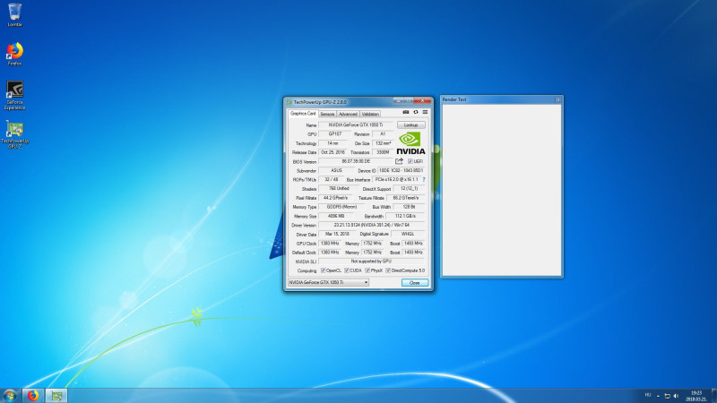

Borisz76 #42115 üzenetére
Egy 5 portos HDMI splitter-be megy bele a pc-s hdmi kábel,és annak a kimenete megy bele a tv-be,a hdmi elosztóba megy még a beltéri hdmi-je is,és néha rákapcsolom a mobil-t,vagy a laptopot is,
Mindig az utoljára kapcsolt eszközt érzékeli,és annak a képét adja be,ha egyszerre több eszköz van rajta akkor tudom egy távirányítóval váltani ha másik eszköz képét akarom nézni
Ha megy a tv,és bekapcsolom a pc-t,érzékeli,akkor be kellene adnia a pc képét windows 7 alatt be is adta mindig,windows 10 alatt is sikerült már egyszer,de akkor pont nem akartam nézni a pct a tv-n,és akkor meg is jelent az eyefinity menü a Radeon beállításoknál,de amikor nem kapcsolódik akkor nem jelenik meg,és nem érzékeli a tv-t -
laceszgamer
Joy 444 #42113 üzenetére
Azóta már másik VGA van a gépben, amúgy nem volt meleg a 7950 sem, a legtöbb amit mértem talán 66 volt, az pont nyáron Furmarkkal, amúgy meg kényelmesen elvolt játékok alatt 56-62 között.
Amúgy pont egy 1050Ti került a helyére, elvileg tudásban azonosak majdnem grammra.

Egy furcsa hibára valakinek van ötlete, hogy a VGA haldoklik vagy épp más lehet a ludas.
Történet a következő. Tegnap este kis gépen haverom Witcher 3-azni akart. Elindul betölt szépen, erre az egész mintha lassított felvételben ment volna.
Oké, háttérben mindig fut GPU-Z és Core Temp, akkor látjuk hogy proci szinte használva sincs, VGA meg alapjáraton, de pár értéket, pl. venti fordulatszámot, terhelést nem is mutatta, csak ki volt húzva egy kötőjellel.
Pár pillanatra rá, kép pillanatra szétesik, fekete kép, majd újraindítás után jön a Win hibaüzenet.Második próba ugyanez. Harmadikra jó volt, de nem hagyott nyugodni a dolog, játékból kilép majd vissza, akkor megint összeomlott. Utána próbáltuk CS:GO-val, az is pár perc alatt összeomlasztja.
3DMark 11 meg futott gond nélkül.Oké, Win reinstall.
Felment minden szépen, driver sem problémázott. CS:GO teszt, ugyanaz. Mivel OC BIOS volt bekapcsolt állapotban, gondoltam flashelek rá egyet, hát ez úgy sült el, hogy utána a driver sem maradt meg, sebaj, ott az az alap BIOS, átkapcsoltam a kártyán.
Driver szépen felmegy, CS:GO ugyanaz a hiba, a GPU-Z-nek a kis tesztelője ami a PCIE sebességhez kell csak egy szürke képet ad ki.
Viszont 3DMark11 fut szépen, és a Furmark sem küldi padlóra, na meg a WoW is fut gyönyörűen.Ellenben megpróbáltam Destiny2-t indítani, ott rögtön hibaüzenettel elszállt illetve WRC6 sem volt képes elindulni.
Most ez VGA hiba lehet vagy esetleg alaplap?
Gondoltam tápra is, de akkor az Furmark meg 3DMark alatt gondolom tuti kidőlt volna.A VGA egy 7950Vapor-X OC, gondoltam hátha valakinek van ötlete így, amíg nem muszáj addig nem akarok ebből a gépből VGA t kivenni, hogy legózással teszteljem.
