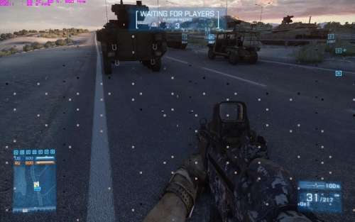

Pompáns ismét a hangulat ahogy nézem, kíváncsivá tettetek, ha sikerült beszereznem egy BF3-t, akkor nézek egy Multi mérést, és meglátjuk, hogy 2667-n CF mellett vajon rosszabbul fut e majd a cuccos, mint 4200-n CF nélkül. Anno mikor teszteltem a CF-t 4400-n nagyobb Map-eken a kihasználtság szépen verte sok helyen az 50-60%-t, mert annyira CPU limites némelyik pálya. Eddigi eredményeim szerint még mindig jobb egy gyenge processzor CF-el, mint egy erős anélkül, de azok nem is ennyire CPU intenzívek /illetve Single/ így mindenképp érdekes lenne megnézni. A tesztbe is bekerül, de amint lemérem ide is bebököm.

Ki van maxolva a grafikai beállítás (ott van a videó elején milyen részletességen játszik), ráadásul ahol 75%-os a GPU usage, ott az FPS is szépen bekúszik 50 alá, ami azért ciki. Ez nem CPU limit?
Én meg továbbra is tartom hogy elég gyakori ahol a CF mellé alacsony egy 4.2-es ivy. Persze ha csak az a cél hogy a fix60 meglegyen, oda lehet gyakran elég, csak a GPU-k akkor 50-60% körül dolgoznak, oda meg már minek ugye CF? Inkább leveszek az MSAA-ból.

Itt az a kérdés igazából szerény véleményem szerint, hogy amikor visszaesik a GPU kihasználtság 75%-ra, az okoz-e jelentős sebességbeli problémákat, vagy mondjuk a 80FPS esik le 60-ra, amit mondjuk észre se venni. Vagy akár marad a 80FPS, csak kevesebb a dolga a VGA-nak, ezért esik vissza 75%-ra. Sokminden elképezelhető.
