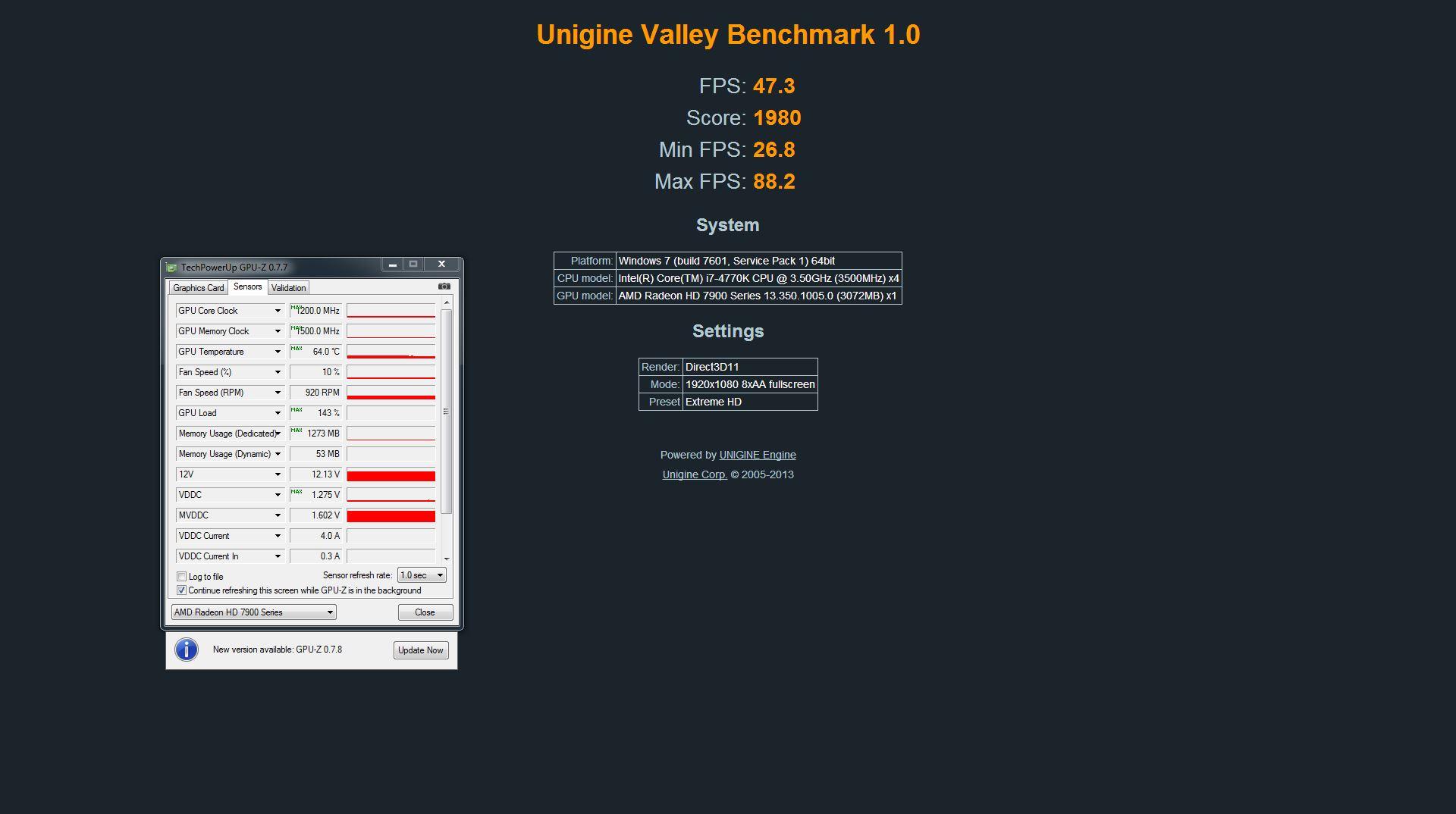

A Toxic is műanyag, a Vapor-X is, mégsem rezonálnak. Egy Vapor lett rezonálós nálam kb. 6 hónap intenzív használat után, újrazsíroztam (max 10 perces meló), azóta is hibátlan.
Amúgy megcsináltam a tesztet [link].
Annak ellenére nyertél valószínüleg hangban, hogy az Asus-on az 1800rpm legalább 2000-2500rpm-nek felel meg mondjuk a Toxic-nál, mivel az Asus-on vastagabb, nagyobb légszállítású példány van.
Ugyanakkor érdekes, hogy (#36078) Garsza-nak az eredménye már közelsem olyan rózsás.
Pedig tuti nem a magasabb feszültségigény miatt van. (Amelyik csip többet kér, az azonos feszen kisebb fogyasztású szokott lenni, ASIC Quality függő dolog ez.)(#36089) Garsza: Asus 280X: [link] 7970: [link]. Hasonló, de más.
