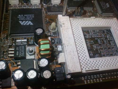

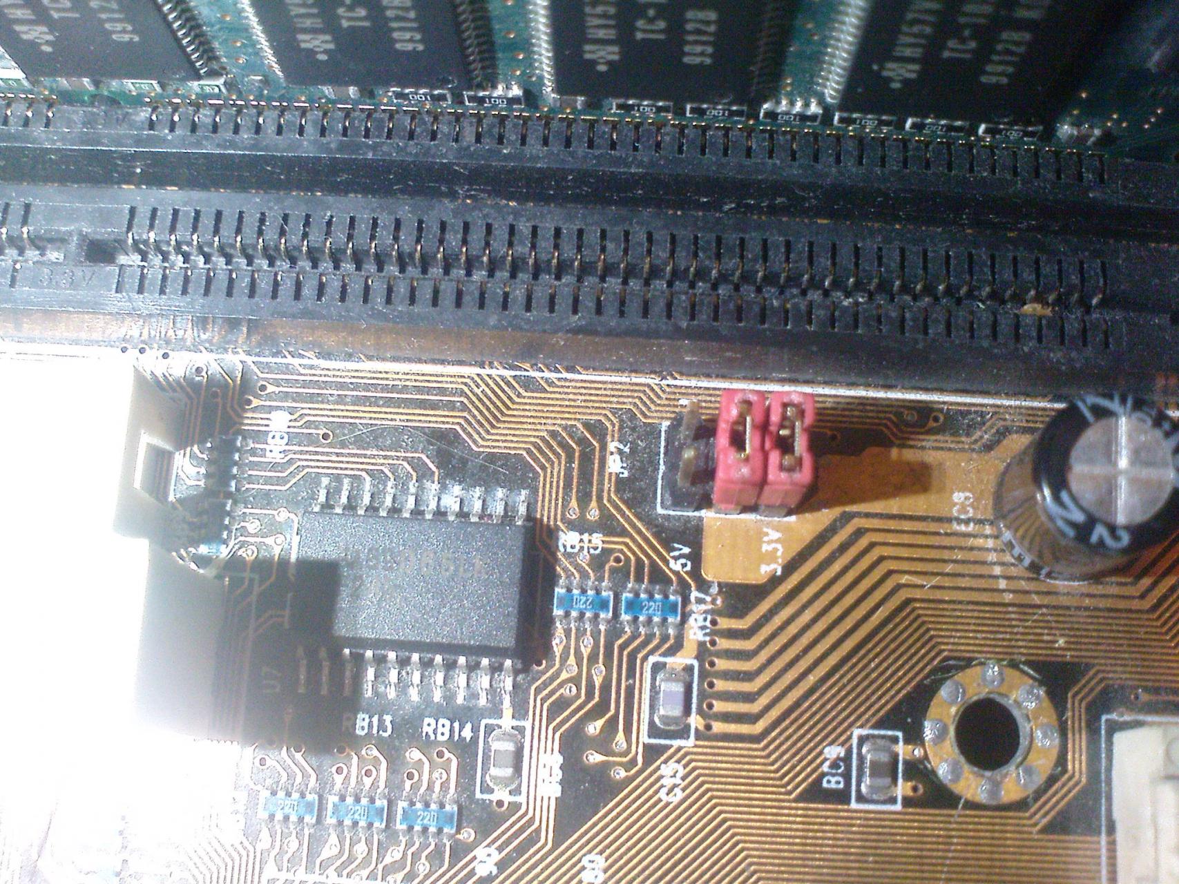

Nem rossz csak nem jól van
Ha a jumper tüskéi pl.
1 2 3
4 5 6Akkor 12, 45 az 5 volt és 23, 56 a 3,3 volt, vagyis mindenképp vízszintesen kell lenniük, és nem függőlegesen, 25, 36 állásban.
Lehet, nem ettől nincs meg a 3,3 volt, de akár ettől is lehet.
(természetesen kipróbáltam normális állásban is) -

Ma megkaptam Fenyőtől a P1 procit, nekiláttam tesztelni a beérkezett P1 lapokat.
Fenyőnek van egy rossz hírem, nem megy amit kinézett
Nakos:nem megy a lapod, nincs meg a 3,3 volt (a proci lefogató fül mellett
Szerintetek mitől szállhatott el? Segítség:

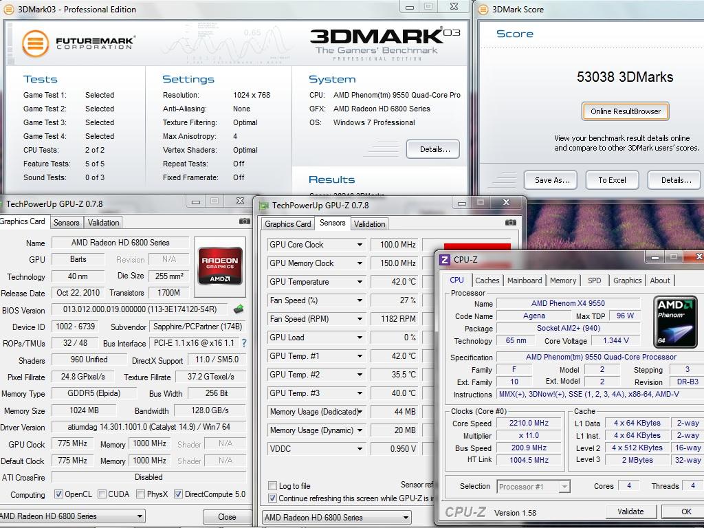

Hát igen 6850-hez legalább vmi PhenomII X4-es dukál, de azokból is az ilyen 3 giga feletti példányok, ahol már vegyes limit van, Phenom egyes X4-es talán még egy 4850-est még meghajt, de komolyabb vgaknál már abszolút cpu limites. -
Van szabadon egy VH6-T- m, akkor majd abban kiprószálom hogy mit lép. Legacy driver pack - honan tudok szerválni? Nem sürgős, később próbálom majd, most a Phenom+HD6850- el aberrálok DOS alatt
Win alatt szépen megy de akkora procilimit van mint az ólajtó
:(#31130) juliabrilke : az is jó móka lesz, arra Win7- et rakni.
