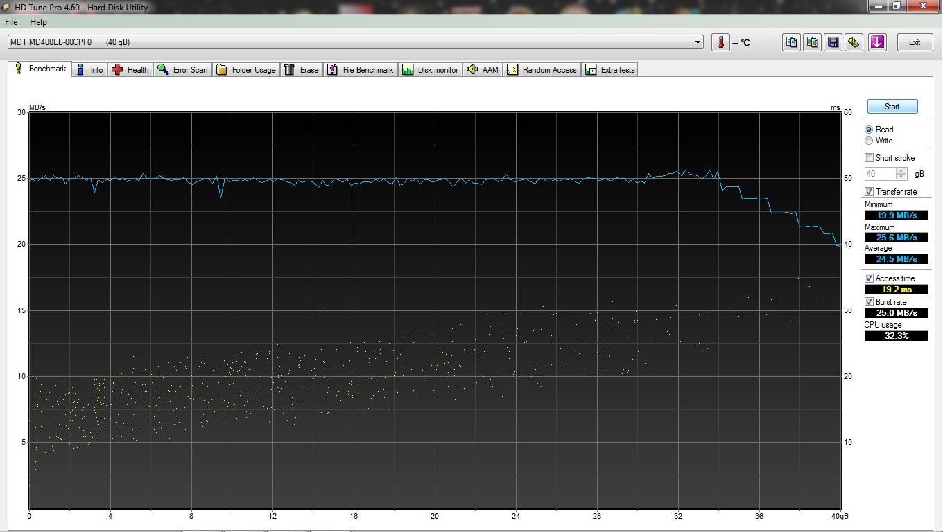

a hitát teszteld I/O tesztel sentinel pro-ban.
így az esetleges hibákat kiszűröd. Szükséges, mert ez a HDD sorozat eléggé unrelaible tapasztalatom szerint. van belőle jó is rossz is. nekem egy HDT722516dlat80-as van, 92/100-as.asszem' 1-2 hibás szektor van, jó kis vinya, gyors és megbízható.
ja és mennyi az a nagyon sok üzemóra? -
Két új vinyószerzemény, mindkettő irdatlan sok üzemórával és indulással.
Ilyenről hogy MDT vinyó, hallottatok már? Itt egy 40GB- os példány (100/100 ) :A másik egy Hitachi DeskStar 160GB IDE ( 100/20 ), tehát a teljesítmény 100, a kondíció 20, a 86 áthelyezett szektor miatt :
Végül is jól mennek, az előző Barracudát lenyomja mindegyik, retro gépbe ezek is jók.

Igen, csak annyi amit tud. pedig az a barracuda többet is nyom. Kb 40-et lineárban.
egyik barátomnak észült a kép, és rovarnak nevezi ezt a vinyát, mert fejet egy szép hosszú zizegéssel inicializálja. hallgasd meg közelről, érdemes.
és azért barra zzz
