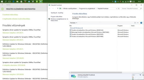

NyuszyCaster
#18142
Rendben vagy, a KB3081424 a legújabb frissítés
. Ezenkívül Defender update-k lennének még, ha használsz Defendert. -

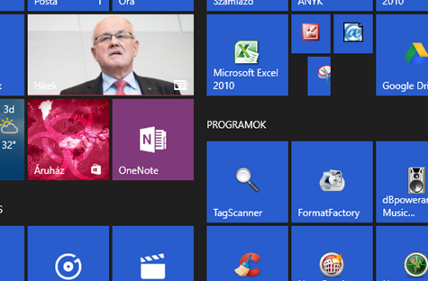

Az nem lehet, hogy el van tolódva a csempe? Nem próbáltad még helyre igazítani?

karldergroße
Tudna abban valaki segíteni, hogy bizonyos csempék a start menüben (kis méret esetén) miért csak félig jelennek meg, bizonyos csempék pedig miért jók? Mellékelek egy képet, itt látható, hogy a képmetsző csak félig látszik és a csempe sötét oldala nem is "él", tehát nem lehet kattintani rá.

Sziasztok, 2007-es notebookom, win7-re már megkapta a win10 frissítést, a 2 éves win8-as asztali gépem még nem, ennek lehet valami különösebb oka, vagy csak géptől függetlenül terítik a frissítési időpontokat? (Mert, hogy azt írja, még vizsgálják hogyan fog működni a gépemen a win10)
