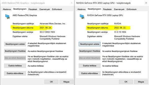

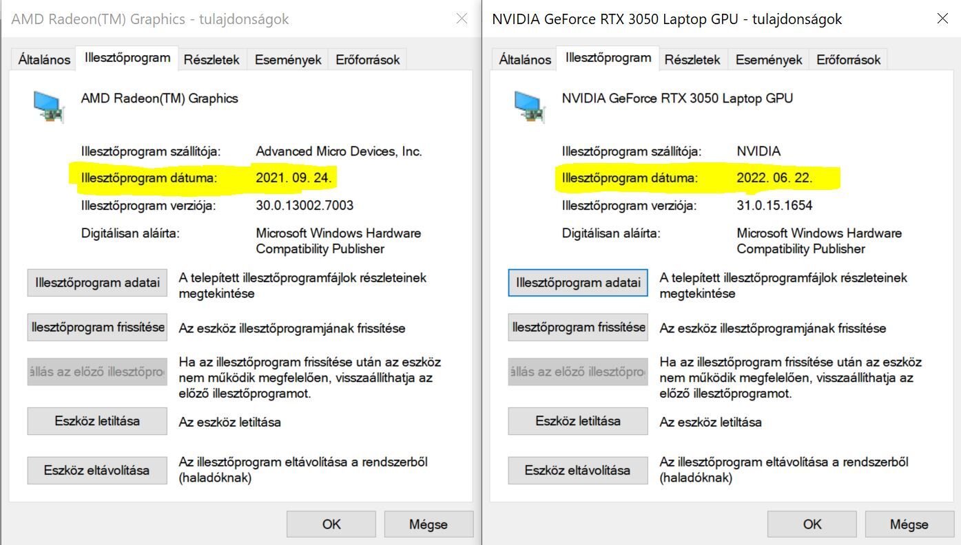

moklys1 #148940 üzenetére
Szia! Nem is kellett volna eleve a lenovo oldaláról telepíteni. A dedikált VGA az mindig a gyártói driverrel működik optimálisan.
Letöltöd a Geforce Experience-t és az jelzi a frissítéseket onnan egyből telepíti vagy halaszthatod, ahogy érzed. Én ott csináltam fiókot azóta soha nem kell figyelnem, jelez a win frissítéssel párhuzamosan. Nyilvánvalóan nem lesz ettől egy trabant sem ferraride kisebb a hibás működésre az esély.
moklys1
Sziasztok. Lenovo ideapad 5 pro 16 gépem van. És hát megnéztem a videókártya drivereket, hát nem a legújabbak. A Lenovo termék supporton és a Lenovo Vantage keresztül nem is ajánl fel újabb drivereket. Szerintetek érdemes megkerülni a gyártót és manuálisan letölteni a friss drivereket a videókártyagyártó oldaláról?
lorcsi
Ok, koszi… akkor csak atallitom majd
tx!
