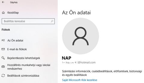

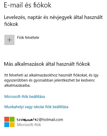

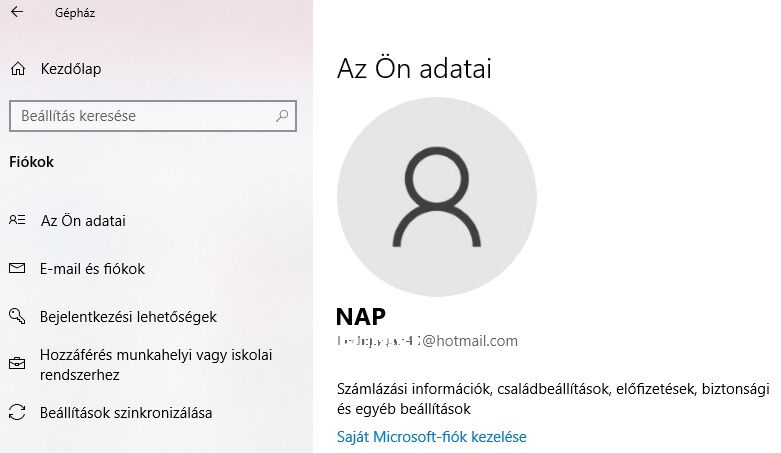

tpeter77
Jarod1 #148755 üzenetére
Á, be sem tudok lépni böngészőből se.
Telefonon nem használtuk ezeket a fiókokat. Akkor csak a PC volt meg, és létrehoztunk 6-8 fiókot, amiből néhányat a mai napig használunk.
De ez pont nincs meg, hiába próbálgattam a különféle jelszavakat, ezt a gyerek hozta létre és nem is írta fel a kis füzetébe sem, csak a többit! -
tpeter77
Még évekkel ezelőtt a kislányomat tanítottam hogyan kell emailcímet létrehozni, és többet közt készítettünk egy hotmail-es címet, amit sikeresen beállítottunk az egyik offline fiók alá.
Törölni szeretném, de fogalmam sincs mi a jelszava.
Hogyan lehet eltávolítani az emailfiókot az offline felhasználó alól? A jelszóemlékeztető nem működik, másodlagos emailfiók nincs. A tudományom itt elfogyott.
Kérlek segítsetek, mert a MS dobálja a fiókvédelemmel kapcsolatos figyelmeztetéseket, és zavar.
Köszönöm, ha segítetek. -

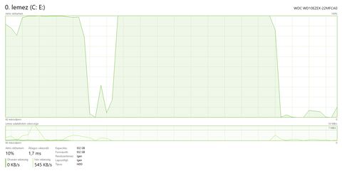

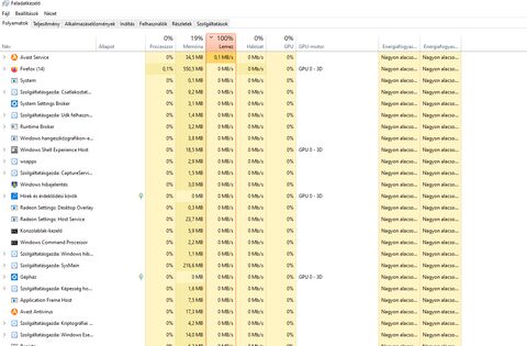

norba69
Okami68 #148731 üzenetére
A microsofttól letölthető a sysinternals (Mark Russinovich) féle process monitor, és a diskmon, azokkal meg tudod keresni, hogy mi okozza a problémád.
Érdemes még megnézni ugyaninnen a process explorer-t is. -
Okami68
_DiEGO_ #148730 üzenetére
Kiegyensúlyozott sémában vagyok, ahogy mindig az elmúlt években. Korábban soha nem volt ilyen problémám.
A Hard Disk Sentinel szerint a lemez tökéletes állapotban van. Kondíció 100%-os.Amia leginkább zavar, hogy ma délelőtt 2 és fél órán keresztül tökéletesen működött minden. Most délután megint fagyások vannak sorozatosan.
Nem tudom, mi ez. -

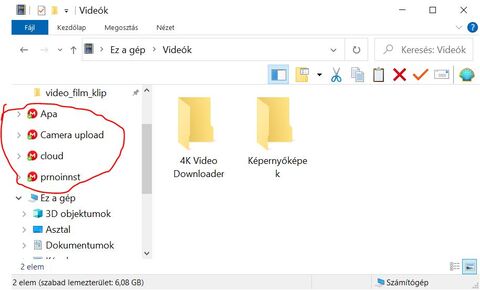

Kb. 2 hete csinálja, előtte sose.
Ha bármilyen Megasync által szinkronizált mappát megnyitok abban a pillanatban odaszögezi a baloldalra a panelre.
Nem tudom ez Mega vagy Win vagy a fájlkezelő baromsága de eddig nem volt.
Hiába törlöm hogy Remove from left panel, megcsináltam már 50x, visszaszögezi.
Nem tudtok erre valami megoldást, most csak ennyi van de amúgy 14 Megasync mappám van és volt hogy mindet kirakta ha megnyitottam a könytárakat.
Nagyon idegesítő.

Sziasztok! Kérlek, segítsetek. Egyszerű, mezei felhasználó vagyok.
Adott egy Windows 10 Pro asztali gép, 22H2-es verzió.
Pár napja észlelek váratlan lefagyásokat. A merevlemez, WDC WD10EZEX 22MFCA0 felpörög 100%-ra, de közben semmilyen aktivitás nem látszik a Feladatkezelőben.
Olykor percenként történik ez, olykor nagyobb szünetekkel, számomra logikátlanul. Például megnyitom a Facebookot, lefagyás, 1 perc múlva újra megnyitom, nincs fagyás.
Avast lefutott, nincs vírus.
Malwarebytes lefutott, nincs fertőzés.
HDSentinel szerint a lemez tökéletes állapotban van.Találkoztatok ilyesmivel? Mit csinálhatnék? Előre is köszönöm a segítséget!
codec
AlyrArkhon #148707 üzenetére
Arra rájöttem, hogy a System PID 4 ami a problémát okozza, de hogy innen hogyan lehet az állandó lemezaktivitást megszüntetni, még nem tudom.
Másnál nincs ilyen? -
spleenszuru
Bocsi, ha már többször volt, keresőben találtam hasonló eseteket, csak a megoldásokat nem.
Hasonló esetek:
[link]Amit tettem: gép nevet változtattam, nem értem, mit kavar be ez ennyire, de baromi idegesítő...
Azóta duplán szerepel a nevem bal alul.
Ezt írja ki indításkor/újraindításkor.
Ill. ezt, ha jelszó alaphelyzetbe állítására megyek.Mit tudok tenni, hogy visszaálljon a "rend", és simán bejelentkezzen a rendszer, jelszó és pin nélkül? Ki van kapcsolva mindkettő ráadásul...
Felh. fiókokban 1 userem van, a main, azaz az eddigi:
[link]Köszönöm előre is.

King Unique
codec #148702 üzenetére
"Alaplapi m.2-n van. Más meghajtóm nincs a gépre kötve."
Mármint nincsen SATA HDD sem a PC-ben és USB-s külső HDD-ről van szó, vagy mégis hogyan kell ezt érteni?
X perc tétlenség után futhat az automatikus karbantartás, az antivírus szoftver is futtathat vizsgálatot a meghajtókon, ha meg van nyitva a fájlkezelő / feladatkezelő akkor az is intézhet hozzáférést a lemezhez, stb., számtalan oka lehet.

codec
King Unique #148700 üzenetére
1 darab rendszer meghajtó samsung 970 evo plus.
Még annyit, hogy nem 50-100%-os lemezhasználatról van szó, néha még 1-2% se látszik a feladatkezelőben, de a led jelzi, hogy valamilyen lemezművelet történik.
