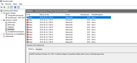

Paxker315 #104797 üzenetére
Világos mint a nap - ahogy erről a képről látom - ez a router okozza a gondot, amit megpróbálhatnál:
- egy másik driver-t telepítesz hozzá - régebbit újabba -
- ha egy nem Windows 10-est találsz akkor azt próbáld kompatibilitási módban telepíteni - magát a driver-t -
- ha enélkül is tudsz netezni - pl. addig kábellel - akkor húzd le és teszteld, de ha az eszközkezelőben letiltod ugyanazt eléred persze ha máshonnan tudsz rá netet varázsolni -

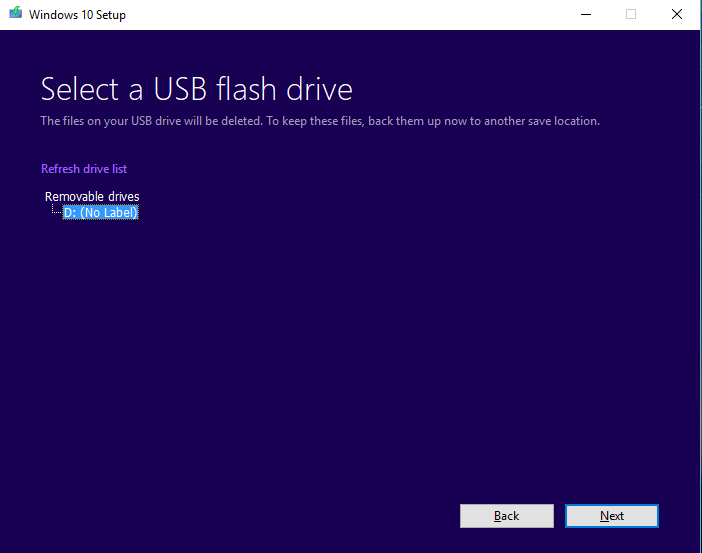

ridiculous
King Unique #104780 üzenetére
Akkor elég ha az MCT-t töltöm le és azzal letöltöm a WIN-t és azzal ki is írom pendrive-ra?
Jelenleg Windows 10 Enterprise van fent, de Pro-t szeretnék telepíteni.(Ez van amúgy letöltve: Microsoft.Windows.10.AIO.64bit.Hun.Build.18362.325; de ha MCT-vel érdemesebb megoldani akkor hagyom ezt)
Kiírás nem bonyulult MCT-vel egy "kezdő" számára?
King Unique
ridiculous #104774 üzenetére
Nem, nyilván nem szükséges az MCT használatához termékkulcs, max. telepítéskor, vagy utána az aktiváláshoz, vagy újratelepítésnél egyáltalán nem, lásd egy korábbi válaszban leírtakat.
Az MCT-vel letölteni tudod a W10 ISO-t és közvetlenül kiírni vele USB-s tárolóeszközre (pl. pendrive), vagy optikai lemezre (pl. DVD). Meglévő ISO-fájlt viszont nem, ahhoz vagy a Rufus, vagy a fájlmásolásos módszer kell, lásd szintén egy korábbi válaszban leírtakat. Egyébként meg az egy dolog, hogy van egy W10 ISO-d korábbról letöltve, de ha valami régebbi verzió, akkor nem sok értelme van azt telepíteni. Vagyis eleve az aktuálisat, azaz a 1903-as verziót (vagy esetleg a 1809-eset) kellene letölteni és azt telepíteni. Plusz nem kell variálni, az MCT-vel megoldható egyben a letöltés és a kiírás is, ahogyan a Rufus is tudja mindkettőt (letölteni is), vagyis vagy egyikkel, vagy másikkal célszerű megoldani.

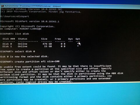

És amit linkeltem vagy a másik lehetőség sem jó?Amúgy ezt választanám,mivel két partícióm van a merevlemezen,egy csak a rendszernek a másik meg minden egyéb.Az aktiválással amúgy nem lesz gond?Olvastam,hogy mivel az enyém digitális licenc,így csak elég utána bejelentkezni a Microsoft fiókommal.

Kátai
Tiszta telepítést szeretnék,mi a legegyszerűbb módja?EZ jó lehet,vagy a >minden beállítás>helyreállítás>további helyreállítási lehetőségek>újratelepítés is elég?Egyéb bevált megoldást is szívesen fogadok.

King Unique #104704 üzenetére
Igen, közben sikerült már. Csak simán egy shrink kellett 100 megára az efi partíciónak.
King Unique
phoenix64 #104702 üzenetére
Létrehozni értelemszerűen akkor tudja, ha van megfelelő méretű nem lefoglalt (unallocated), azaz particionálatlan lemezterület. Amit pl. a kötet zsugorításával lehet kreálni, meg akár parancssorban is. Ha megnézed a linkelt leírást, akkor annál szintén volt a meglévő rendszer számára fenntartott partíciók törlése után. Ellenben esetedben vélhetően nincsen, vagyis úgy nem meglepő a hibaüzenet...
Vagy másik megoldás a már említett újratelepítés megfelelően kivitelezve. Vagy ha nem opció, akkor esetleg egy rátelepítést megpróbálni és létrehozni valahogyan a telepítővel újból a rendszer számára fenntartott partíciókat. -
