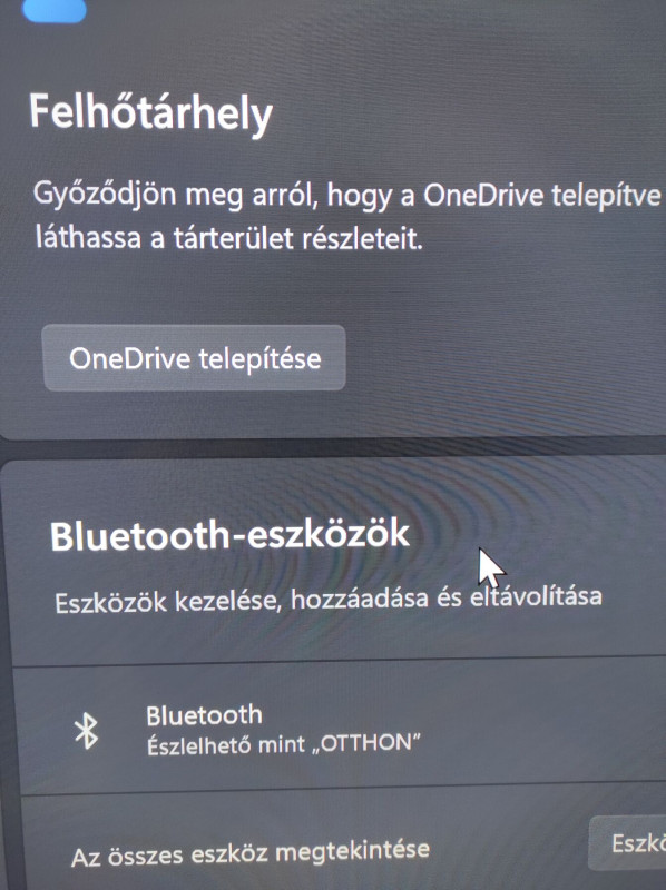

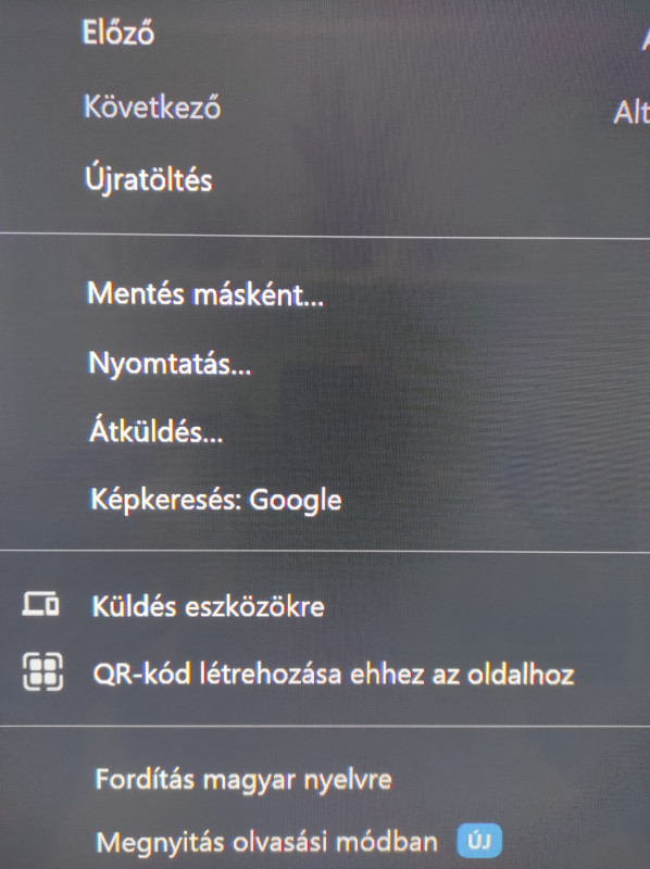

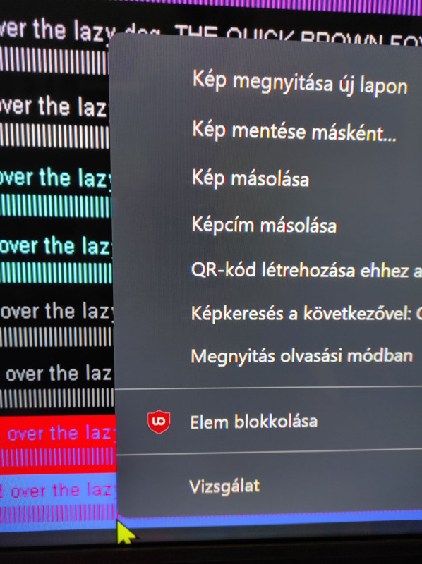

rumkola
Nem volt fizikai behatás.
Akárhol nyomok jobklikket, ilyen a kép, nem csak egy helyen. Furcsa mód játékokben nem látok ilyen hibát, sőt, ahogy az alső épen látható, pl. a windows gépházba lépve is jók a betűk. Helyileg ugyanott vannak ahol a felső képen látható sárgás-kékes menü (direkt oda klikkeltem), szóval nem panelhiba.
Világos háttér + sötét betűvel sincs ilyen jelenség.
Sőt a legdurvább, hogy a weboldalak nem ilyenek! Szóval facebook sötét témával is tökéletes, de jobklikkelésre már a sárgás betűk fogadnak.
X-AKTA! -
rumkola
75C463
100%-ban PC kijelzőnek van használva, 4K RGB 8bit teljes, Game kép módban.
Azt mondja meg nekem valaki guru, hogy mitől lett ilyen a kép, a betűk mellett sárgás kékes körvonal? 2hónapos TV, egy hete kezdte el, már mindent megpróbáltam (felbontás, színmélység, vga driver, windows újratelepítés, TV reset, másik firmware, minden képi beállítás kipróbálása, másik bemenet, választékos káromkodás). Egyedül a 4:2:0 Ycbcr-el tudom eltüntetni, illetve akkor ha a TV-t PC módba állítom (de sajnos így nem állítható az éllesség, és nagyon éles lesz a kép, játékra alkalmatlan így). Eddig nem volt vele ilyen próbléma Game módban illetve máshgy sem. Olyan mintha a kábel elromlott volna, látezik ilyen? Sajnos nincs másik 5méteres kábelem.
PS5-el illetve Switchel sincs ilyen jelenség.
Itt látható Chrome böngésző jobbklikk menüje, illetve Total Commandetr is így néz ki. Ha világosítom a háttár színet akkor kevésbé látszik, sőt, ha tök fekete akkor megszűnik.
Windows gépházban pl. nem is látszik:
