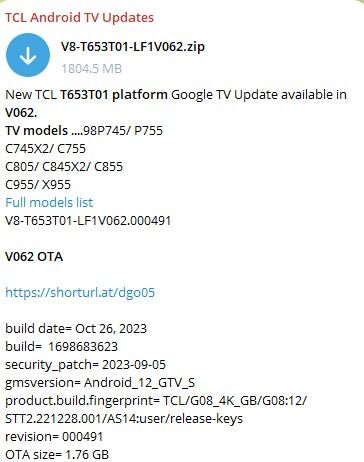

A TCL-nél el van valami nagyon b...a a frissítésekkel.
Nekem a 65C835 mikor megvettem nem talált frissítést. Aztán egyszer frissítette a frissítési appot , de az sem talált frissítést.
Mint kiderült , ami rajta volt , az kb. 6-8 kiadással ezelőtti.
Egyébként jól gondolod , ennek így kellene működnie ahogy írod.
Így viszont pendrive kell és menüből frissíteni.
(V8-T615T03) ez a sor azonosítja a modellt. Ennek kell egyeznie! Meg persze update alatt ne legyen áramszünet , mert az a tv egészségére biztosan káros.
Egyesek szerint a "hivatalos" frissítő fájlok telegram csatornáját a TCL üzemelteti.
Nekem azért vannak kétségeim , hogy ez talán nem olyan biztos.Mert ,
a, mi szüksége van telegramra ha van saját weboldala?
b, mi szüksége van microsoft tárhelyre feltölteni a zip fájlokat? TCL-nek nincs pénze a weboldal mögé egy fájl szervert berakni?Persze lehet túlgondolom , de valahogy az egész nem logikus egy ekkora gyártónál.

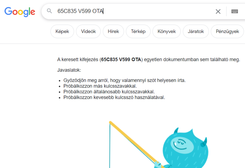

Tök jó hogy van ez a lehetőség, ugyanakkor teljesen zsákbamacska, főleg changelog és MD5 hash nélkül.
Az előnyös , hogy a tv rendszere nem erőszakoskodik hogy mindenképp felteszi a frisset,
de nem értem ,hogy ha kell akkor sem talál tv frisstést.
És egyébként is miért egy "ismeretlen" telegram csatorna a forrás ?A TCL állítólag a világon a 2. vagy 3. helyen van a tv eladásokban. Ennek tükrében ez így egy vicc! Nem egy megugorhatatlan kategória a frissítés , hiszen számtalan droid eszközön tökéletesen működő dolog.

Tcl telegram csatorna, changelog nincs, gyakorlatilag sose.

New TCL T615T03 platform Google TV Update available in V599.
TV models ....C745 & C845....C955 (Japan)
(C735 & C835 & C935).......(C728 & C825)
V8-T615T03-LF1V599.000831
V599 OTA
LINK
build date= Nov 28, 2023
build= 1701174985
security_patch= 2023-06-05
gmsversion= Android_11_GTV
product.build.fingerprint= TCL/G05_4K_GB/G05:11/AR2101/AR23:user/release-keys
revision= 000831
OTA size= 1.999 GB -
