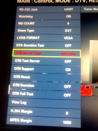

Firmware frissítés után nem ismeri fel a TV-m a Samsung winchestereimet, pedig előtte tökéletesen ment. Most kipróbáltam egy Seaget winchestert és azzal tökéletesen működik.
Régebbi firmware-t hol lehet találni?
