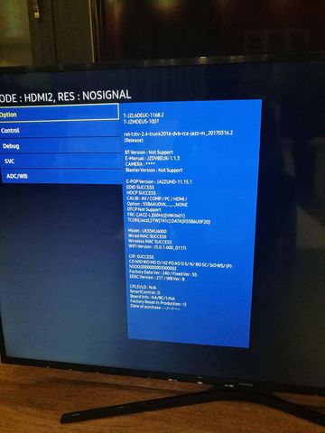

Az mondjuk nagyon szép ár! Én ennyiért venném az 50-est, Edigital-ban.
stilo18: érdemes szerinted az 50-es TV-nél is megnézni a szerviz menüt, vagy felesleges mert úgysincs viszonyítási alapom?
stilo18
szallasi007
#108082
Infó - settings - mute - bekapcsoló mód.
Kikapcsolt tv-nél.Ott egyből látni fogod.
Ha esetleg nem indul a service menü, akkor kapcsold ki a tv-t és várjál pár percet. Nekem kb 2 elég volt...

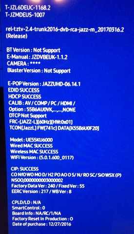

#108061
Nálam a szerviz menüben 55B6AUOVK sorszám van.
Rtings weboldalon valaki kérdezte ez mit jelent - azt írták IPS panel.
AV fórumon azt írták VA, mert hogy az AUO VA paneleket gyártott a Samsungnak.Szóval szépen fogtam magam, egy fekete jelenetnél nagyon finoman megböktem a panelt és sima fehér pötty jelent meg. Ha VA panelnél csinálod...bevillan.
A gyerekszobában egy LG tv van, VA panellel.... Szebb a fekete, láthatóan sötét szobában.
Ezek az én adataim.

stilo18
Erre jutottam :
Servic menüben akinek az option után AUO szerepel annak VA paneles, akinek ott BOE van az sajnos PLS paneles tv-t kapott...

1:3000 és 1:4000 között, millió teszt van róla az interneten
(#108003) Gizmo94: Régebben már volt ilyen, hogy 1 modell 1 mérete IPS paneles volt a Samsungnál, de a KU sorozatban még senki nem számolt be erről, szóval inkább valószínűtlen a dolog szerintem. Nagy hírverés lenne külföldi oldalakon, ha ez az IPS panel igaz lenne.
Gizmo94
PuMbA
#108001
Direct ledesnek írják, de PLS panelesnek.
patow Azt nem néztem, mert emez van akcijóban a trénél a 6000-es. De már kezdem azt hinni, hogy összevissza irkálnak minden baromságot mindenfelé. Jó lenne azért kideríteni, hogy most tényleg melyikkel mi a helyzet.
puMba te sem tudsz valami megbízható oldalt ennek az 55"KU6000 panelkérdésnek a tisztázására?
Csak konkrétan az 55"-osra.
