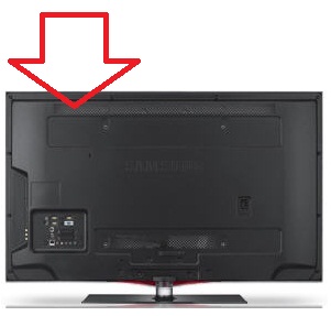

próbálom körül írni!
szembe állva a tévével jobb oldalt az oldal káván volt!

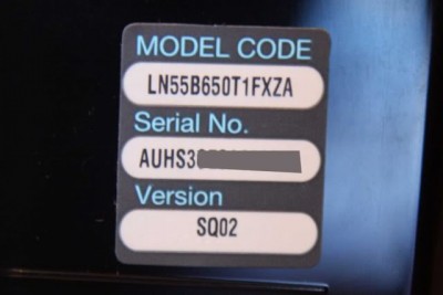

Na megtaláltam csak nem ott!
Version AA01
Akkor ebből minden kiderült!
THX az infót és a keresés tippet

Az hogy kiderüljön hogy milyen panel van a tévéhez a hátulján kell bekuksizni
itt 1 kép a tevéről hátulról ugyan
árulja el már valaki hogy hol kuksizzak? -
