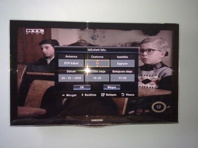

Dadan01
A C650-es 2002es firmmel is tud pvrt (legalábbis ha jól láttam valami szeptemberi cucc). Viszont tapasztalat érdekelne:
mekkora a timeshift puffer
ha éppen vesz fel, analóg csatornát lehet-e nézni
felvétel alatt usb/dlna videózás működik-e?thx

villamos
Mivel beltérivel nézed a tévét, így nem a saját tunerjén keresztül megy át a jel, hanem a képernyő a scarton videojelet kap. Így a tévé voltaképpen egy monitorrá, illetve egy egyszerű kijelzővé van degradálva.
Csak úgy tudsz felvenni, ha a digitális adást a saját tunerjével veszi. A szabadon fogható adókat tetőantennával tudod nézni, és tudod rögzíteni a TV -vel mondjuk egy pendrive -ra.
Ezen kívül, ha a szolgáltató nem annyira szigorú, akkor egy kártya modul segítségével, és a szolgáltató kártyájával lehet fogni a kábeles adásokat, de a legtöbb szolgáltató párosítja a kártyát, és a beltérit. Ráadásul többféle kártya modul van, mindegyik szolgáltató másikat használ.
A pendrive -ot a készülék leformázza használat előtt, egy speciális fájlrendszerrel, melyet csak egyes linux oprendszerek képesek kezelni. A készülék által készített felvételeknek egy speciális fájlformátuma van, a kiterjesztése srf. Ezen kívül valamiféle DRM -hez hasonló metódust is használ, emiatt csak a azzal egyetlen egy készülékkel tudod lejátszani a felvételt, amelyikkel készítetted.
Még mindig akarsz felvenni a tévével?
