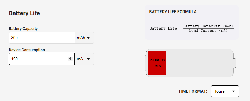

skyrc t100 esetleg ?
ADAM1337
Amúgy kijön a matek is:
Fusion pro: 60A/200A (continous/Peak) [link]
Maniak lifepo4 3s 3800mah 25c 95A, Peak 50c 190A. [link]
A hideg mint tényező itt is képbe jön, mi driftnél kondit használunk mindenféle hülye csicsás neve van, de az pont segít az ilyen feszültség beesést kiküszöbölni, és az aksik élettartalmát is erősen megnöveli.
Én pl ezt használom: Yeah Racing Hyper Booster Capacitor 9V -

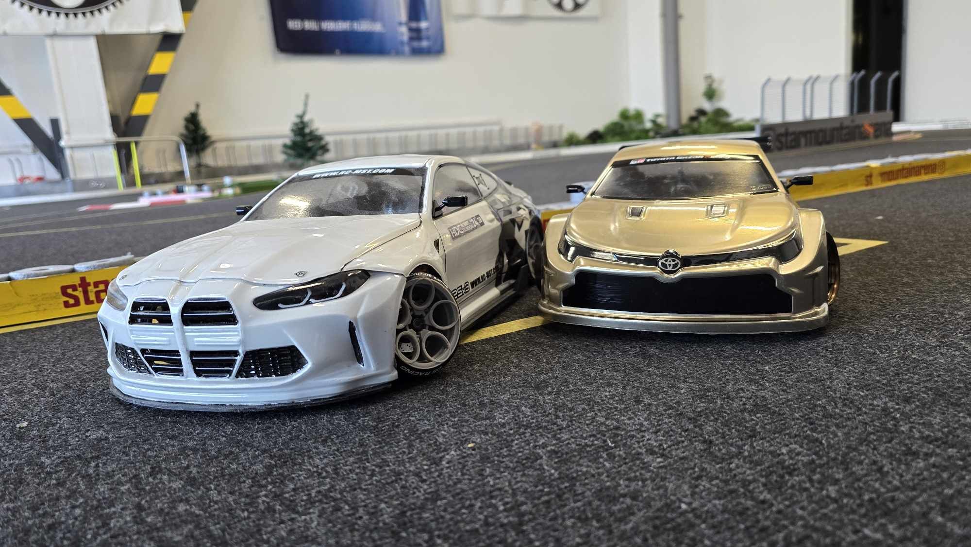

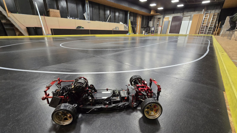

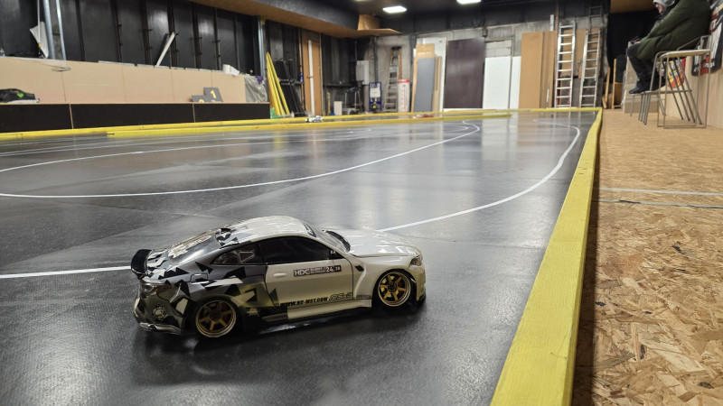

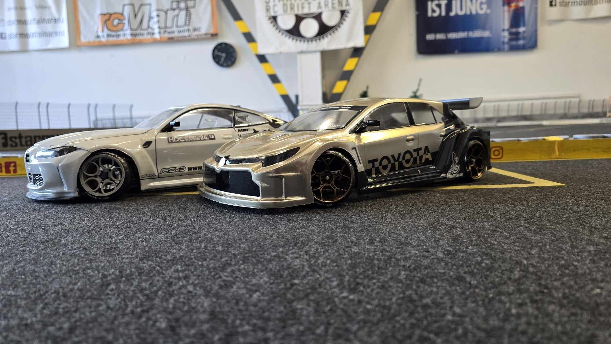

Hétvégén voltunk kint a yeda-shop.eu helyi pályáján csehországba 10ed magammal, meglesni milyen Ptile-on menni csúszony szönyeg után.
Katt a képre kis páros videó, a fehér kasznis autó az enyém egy teljesen egyedi mód van alatta, illetve itt csak kamera men voltam más próbálgatta.
A kaszni:
Az alvázam. (beastmoderc mst rmx 2.5, kb full hopup)
A pálya egyébként egy raktár területen van, és van egy hatalmas shop ami drift érában kb hiánytermék europában:

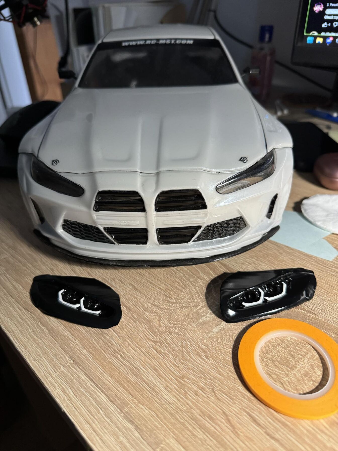

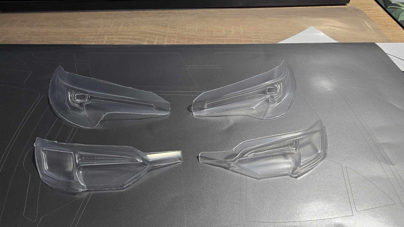

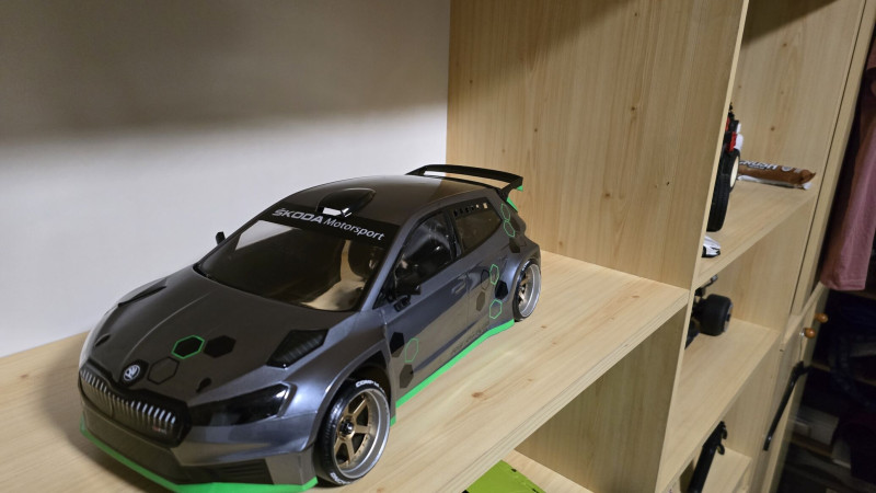

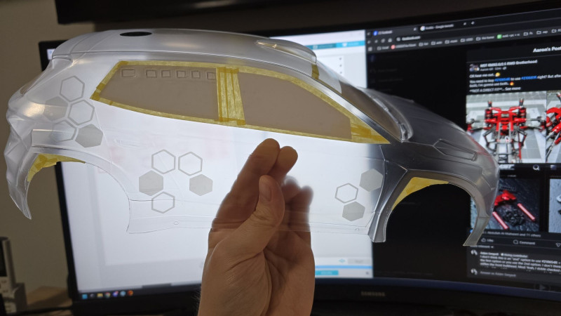

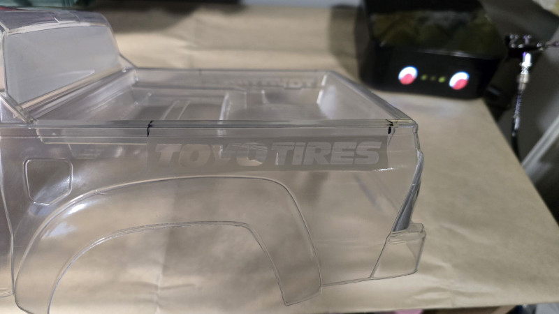

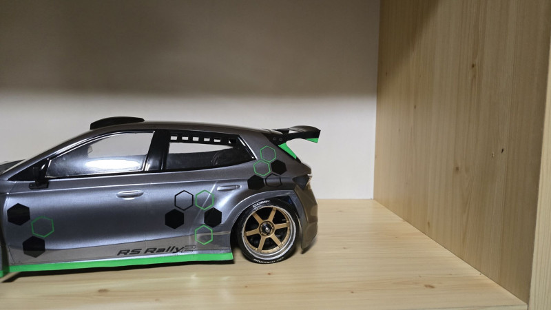

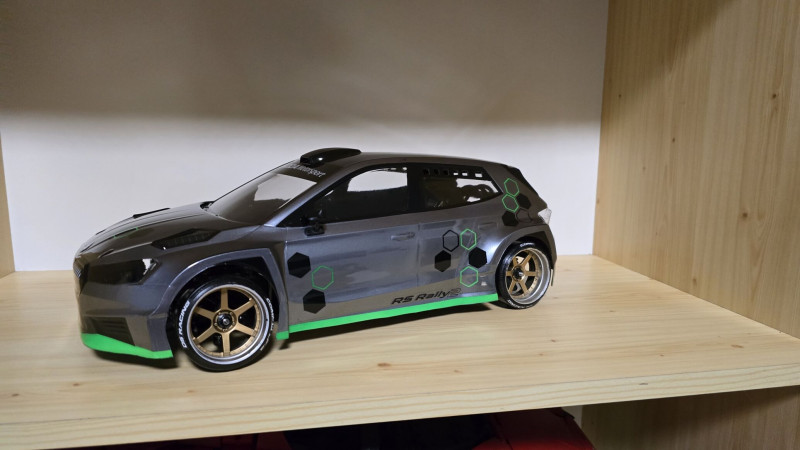

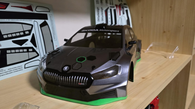

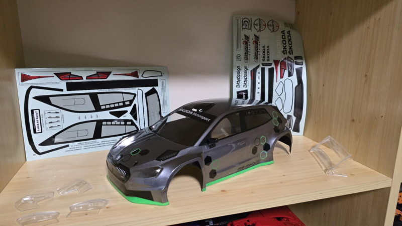

Újabb projektem megrendelésre festettem, bittydesign márkájú skoda fabira r5 rally (1,2mm keménységű az anyaga beton)
Foncsorok matt feketék lesznek.
ADAM1337

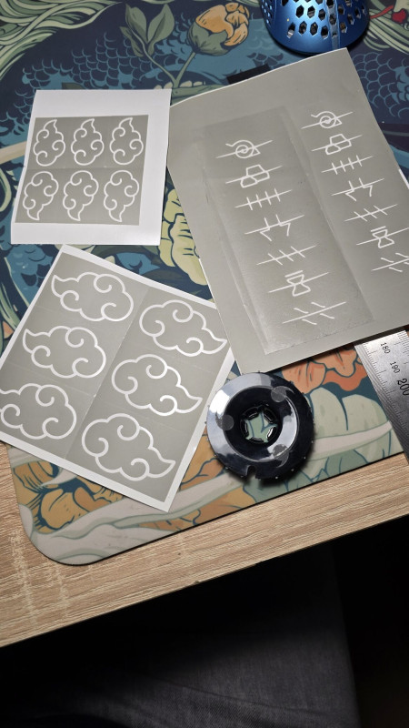

Ezeknél még más vágta a maszkolókat, de azóta vettem magamnak egy plottervágó gépet. (Silhouette portrait 4-et)
Itt a következő projektekből kis izelítő:
-Bittydesign Skoda Fabia R5 rally (drift karosszéria lesz, ez rendelésre készítem)
-Reved Corolla GR Akatsuki design, ez saját részre készülget:

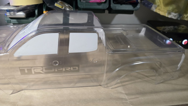

-Proline Toyota Tacoma (Trd design, ez is rendelésre készül)

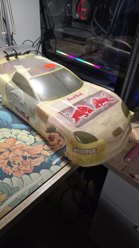

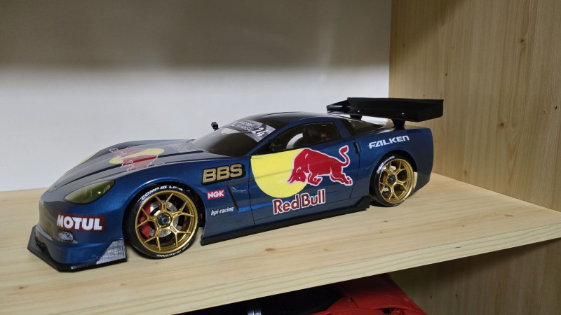

Szereztem egy airbrush-t, elsőnek egy Red Bull-os corvette lett a kitűzött project, 1:10 rc drift témához, lassan de biztosan haladgatok vele.
Majd lesz még nyomtatva küszöb első splitter hozzá és tükrök stb minden lesz.

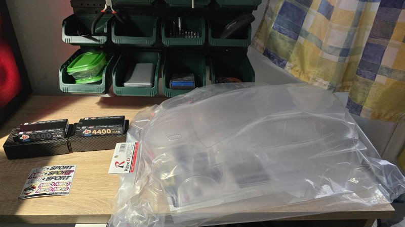

Itt is volt "némi" rc változás az elmúlt időszakban.
Megjött az új aksijaim illetve a fő drift alvázamra az új karosszériám.
Aksik terén ő lett a befutó driftre használva:
(Intellect Graphene 2024 "MC3" Low Profile Shorty-Long RT 4400mAh 7.6V 2S 120C HV LiPo (5mm, 152g))A karosszéria egy ReveD Corolla GR Cusco verzió [link]

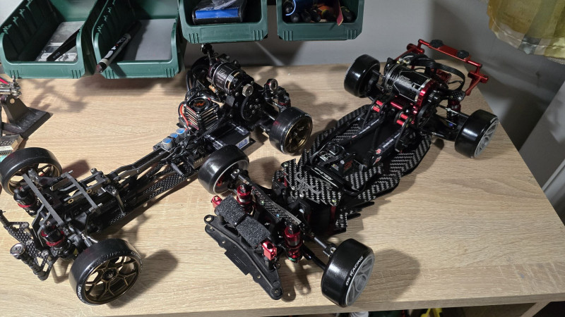

Aktuális 1:10-es alváz+kasznijaim.
"Rövid" helyzet jelentés. -

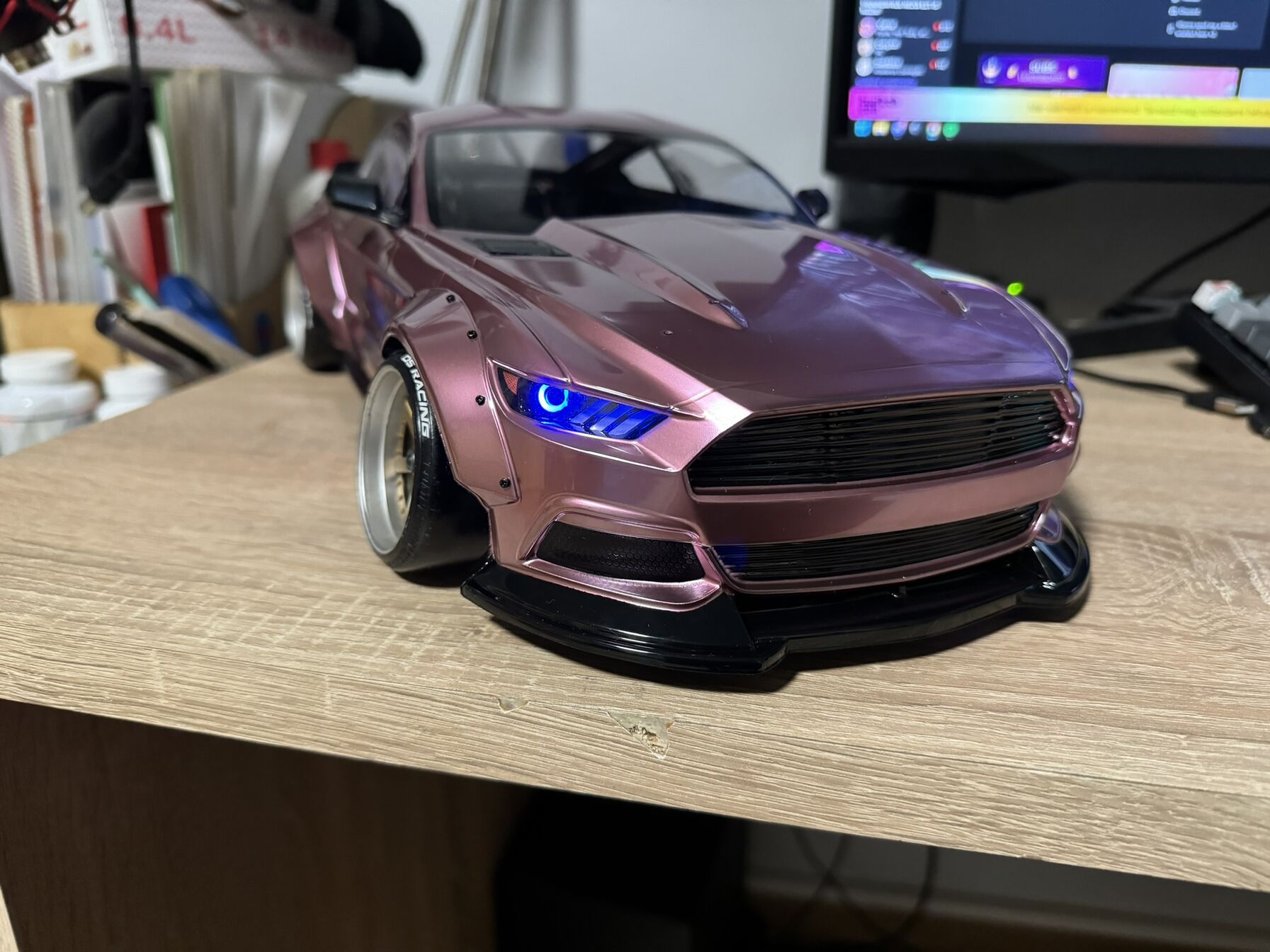

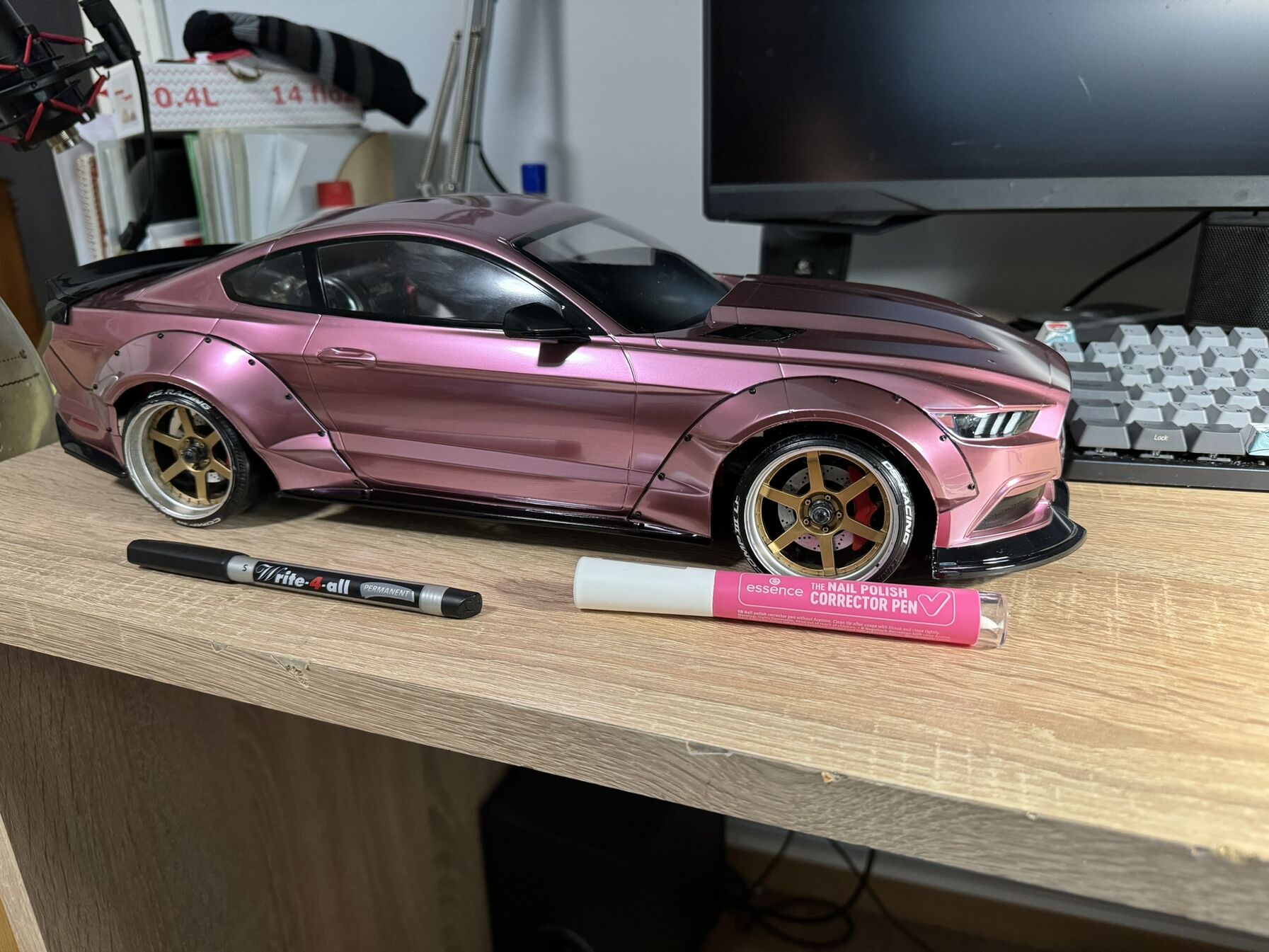

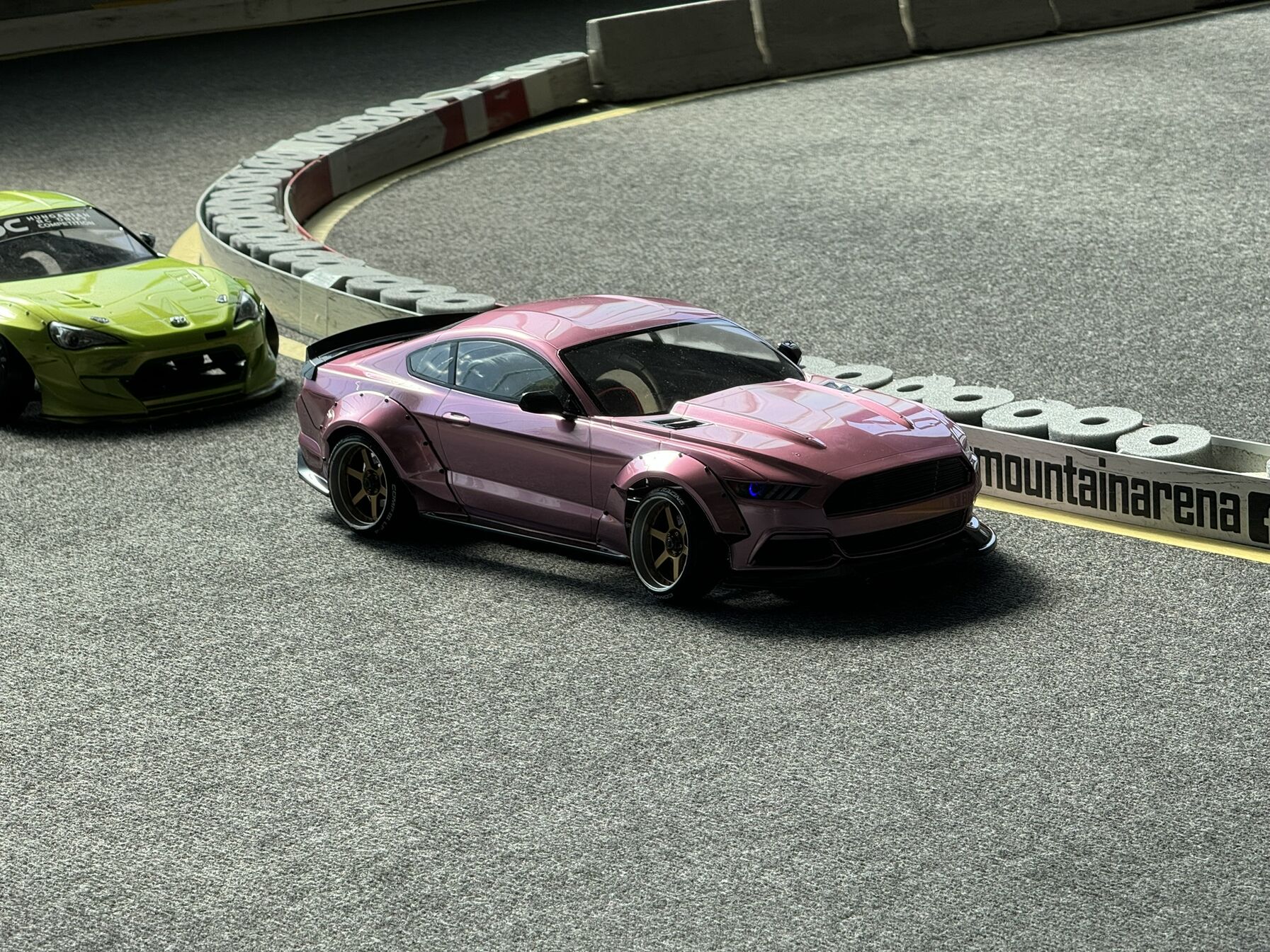

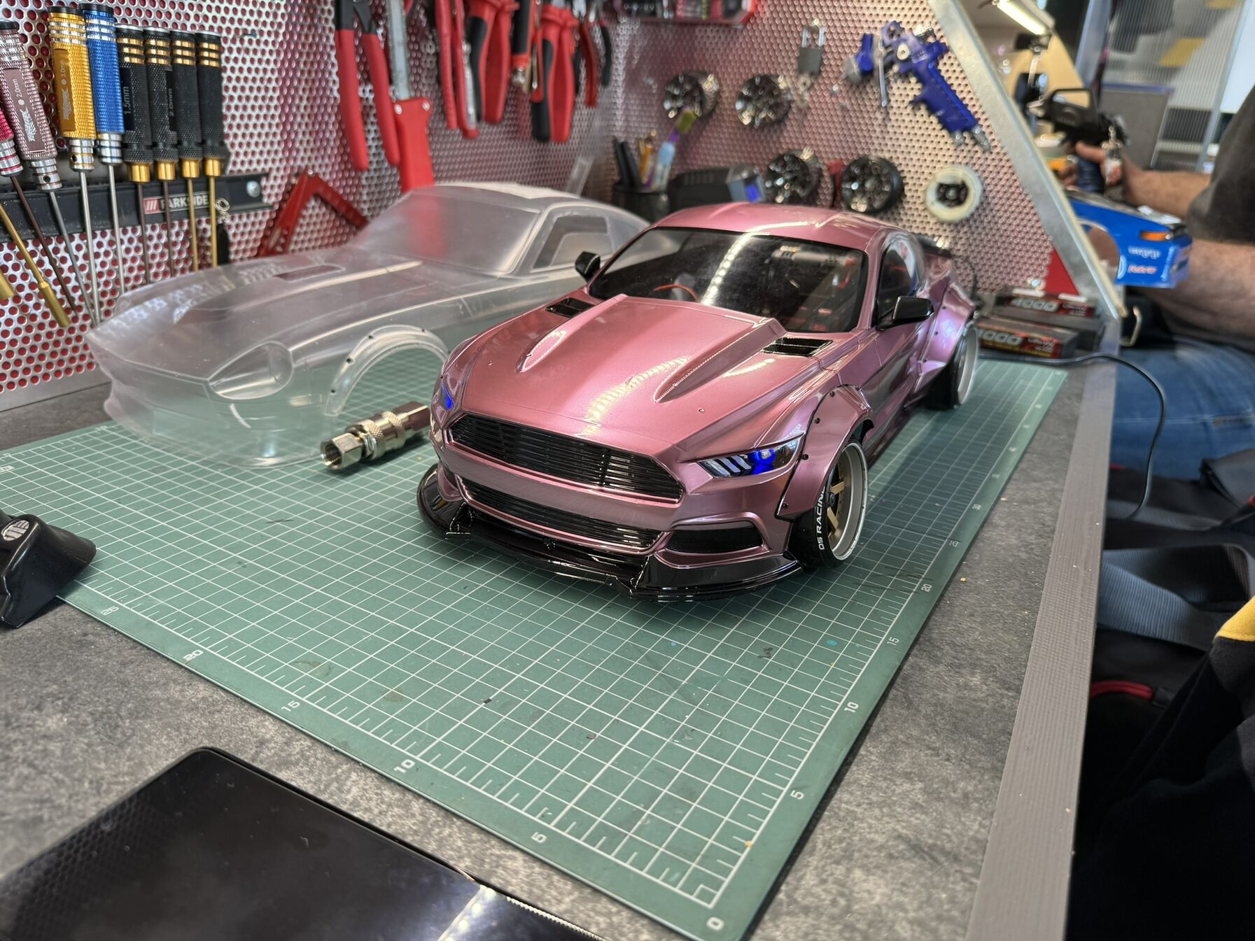

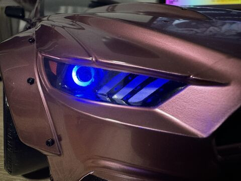

Pedig nem nehéz, ha jó festékkel fújsz, megfelelő hőmérséklet kell hozzá 20-25 fok de én inkább 25-30 fokba szoktam festeni az a ziher, Illetve távolról 30-40cm-ről fújok előtte a spray-el a levegőbe szoktam egyet ha hosszabban akarom fújni, de 99%-ba konzisztensen lehet festeni így, meg persze nem akarok 2-3 fújásból takarást elérni inkább 3-4 réteg kell hozzá, és a végleges zárás ezüst/szürke/fehér/fekete színekkel érem el.
De ha mondjuk egy színt fehérrel akarok zárni hogy világosabb legyen, még utána lefújom ezüsttel és feketével, bentről mindig feketével zárom le.Az alábbi színek marha érzékenyek (ps50 és Ps52 tamiya) a háttérfújásra és a leghamarabb folynak meg, mégis mind a 2 hibátlan lett, pedig csak a fentebb leírtakra figyeltem.
Pink mustang
Pezsgő arany Corolla -

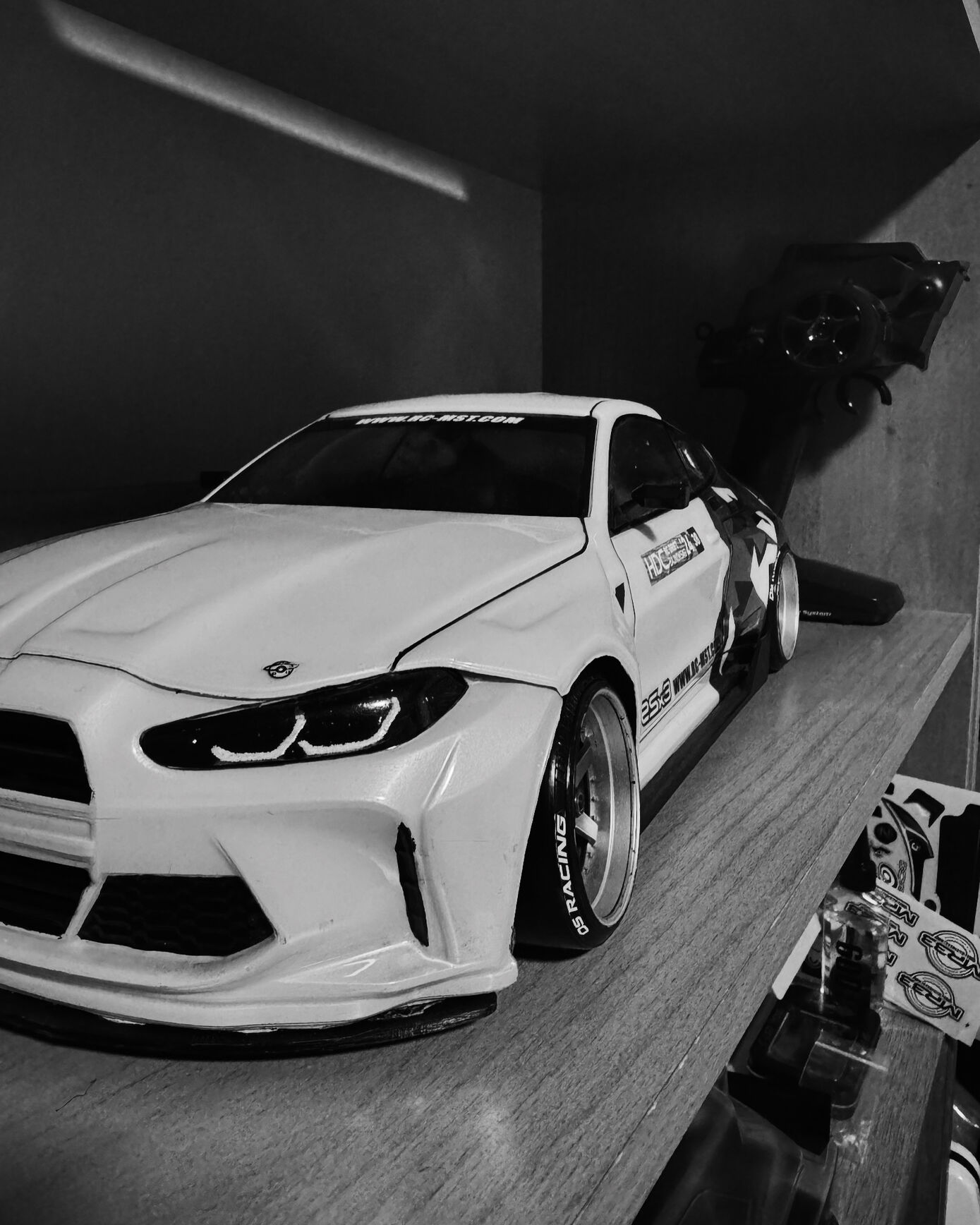

Videó a bénázásomról.Illetve itt meg egy 1:10-es, fehér bmw m4:
[link]De jópofa, most elkezdtem nézegetni a DMRACING NEZ 64 1/64 alvázat, de hát 100k körül van maga a váz, viszont arra rámegy bármelyik hotwheels, és a nagyobb méret jobb kormányszög. (így szokott indulni, és hopp 300k elmegy egy alvázra)

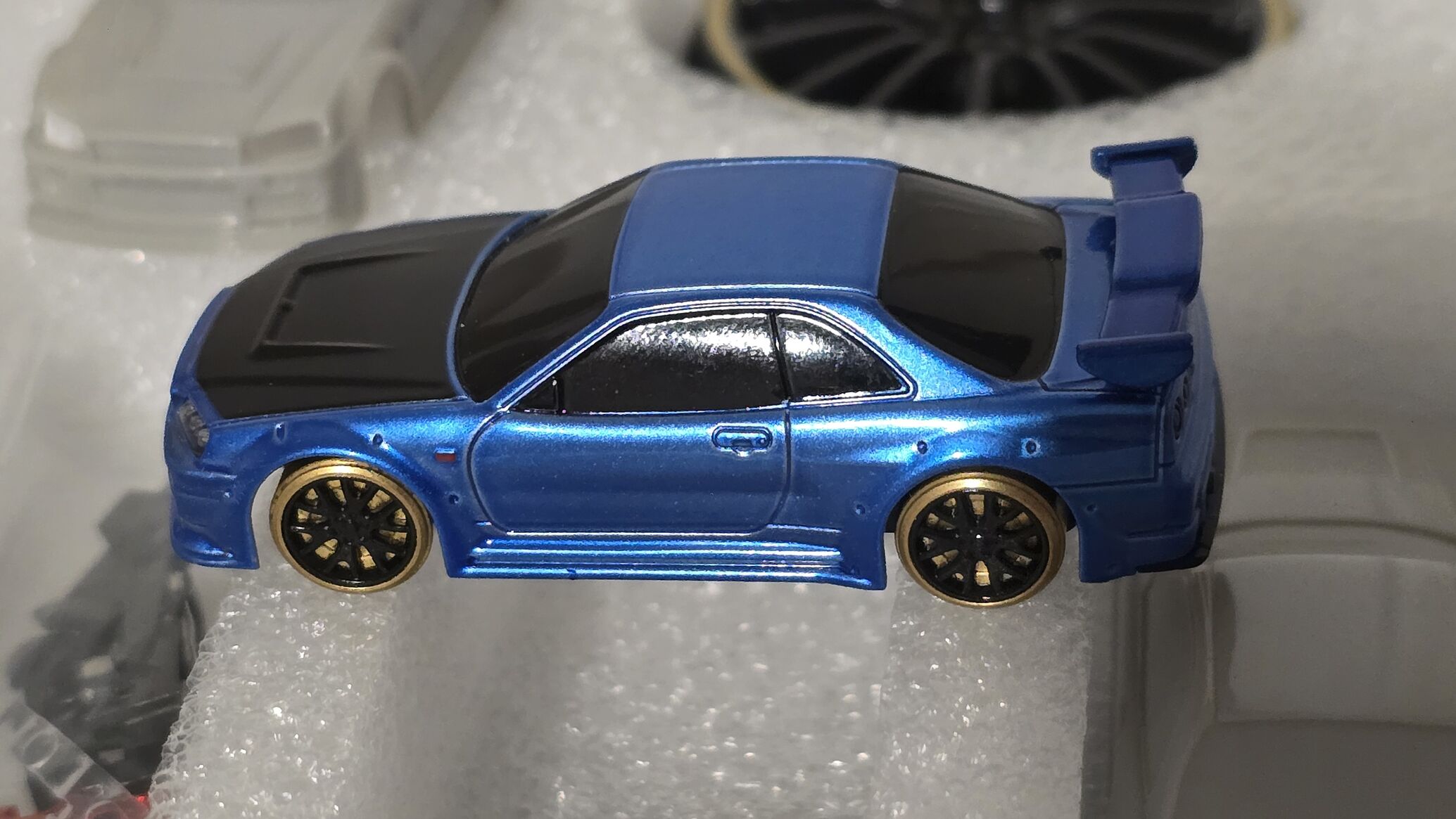

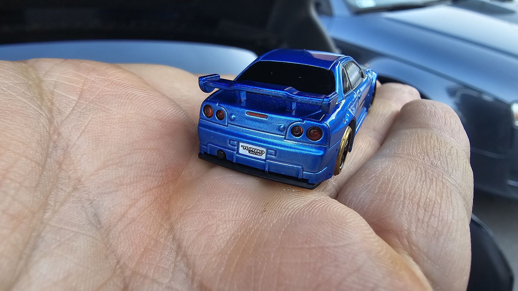

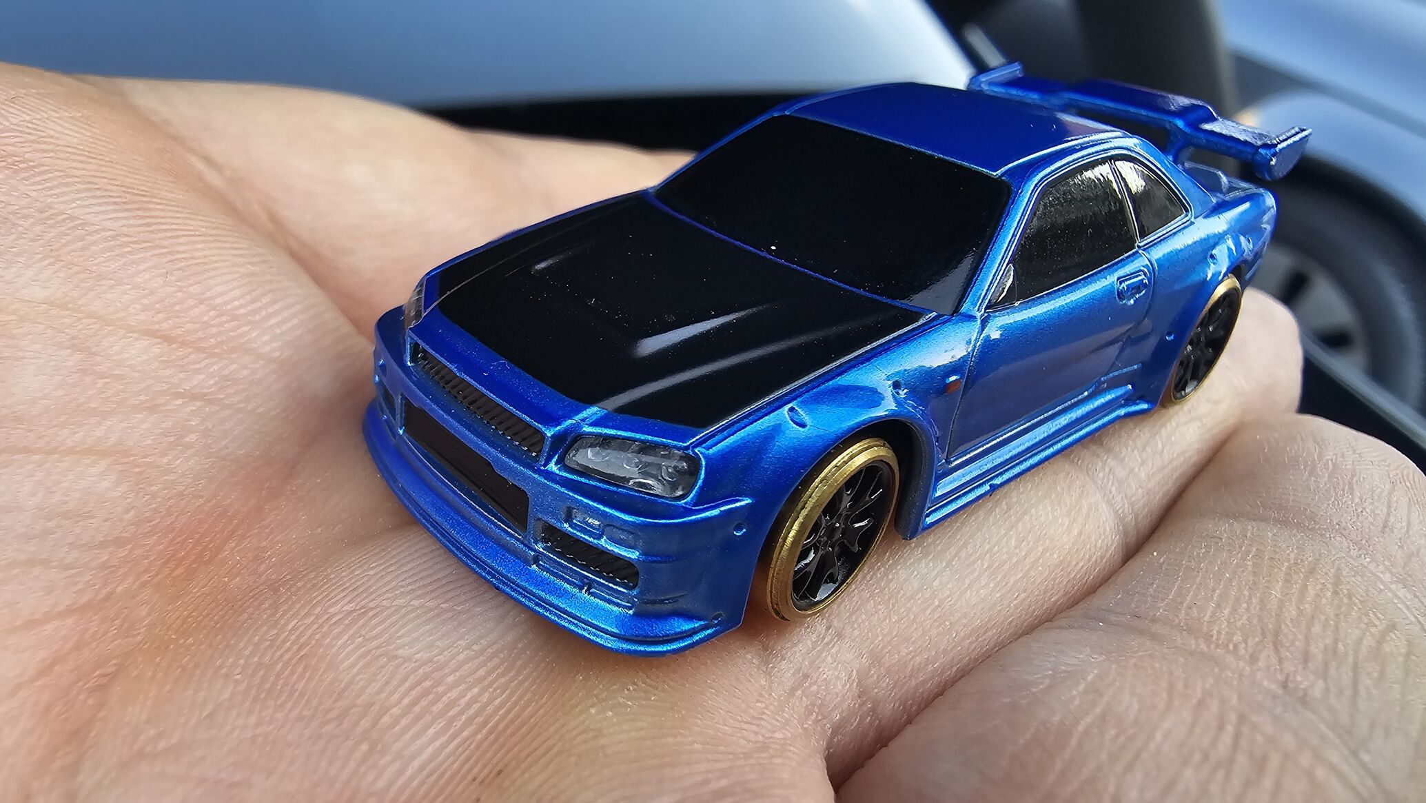

Pénteken ezzel gyarapodott a flottám:
Turbo racing C64 1/76 rwd drift (még finomhangolgatom, mert bár 9 éve rwd driftelek ennek a gyroja inkább túra autósan viselkedik)De megkell hagyni nagyon poén, a kocsi type c-vel tölthető 55mah aksival majd félórát bír, nagyon figyelni kell a felületre is, nekem egyelőre a rainbow fóliás esport tiger padon müködik a legjobban.

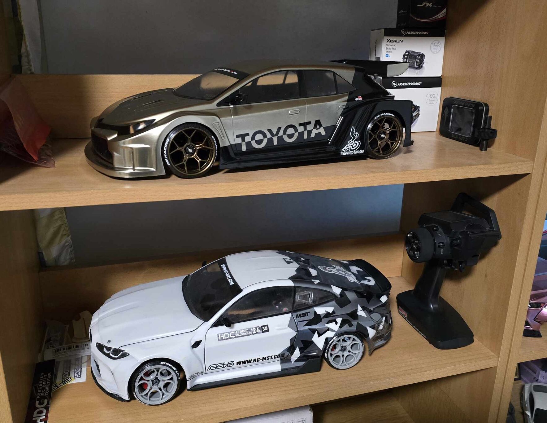

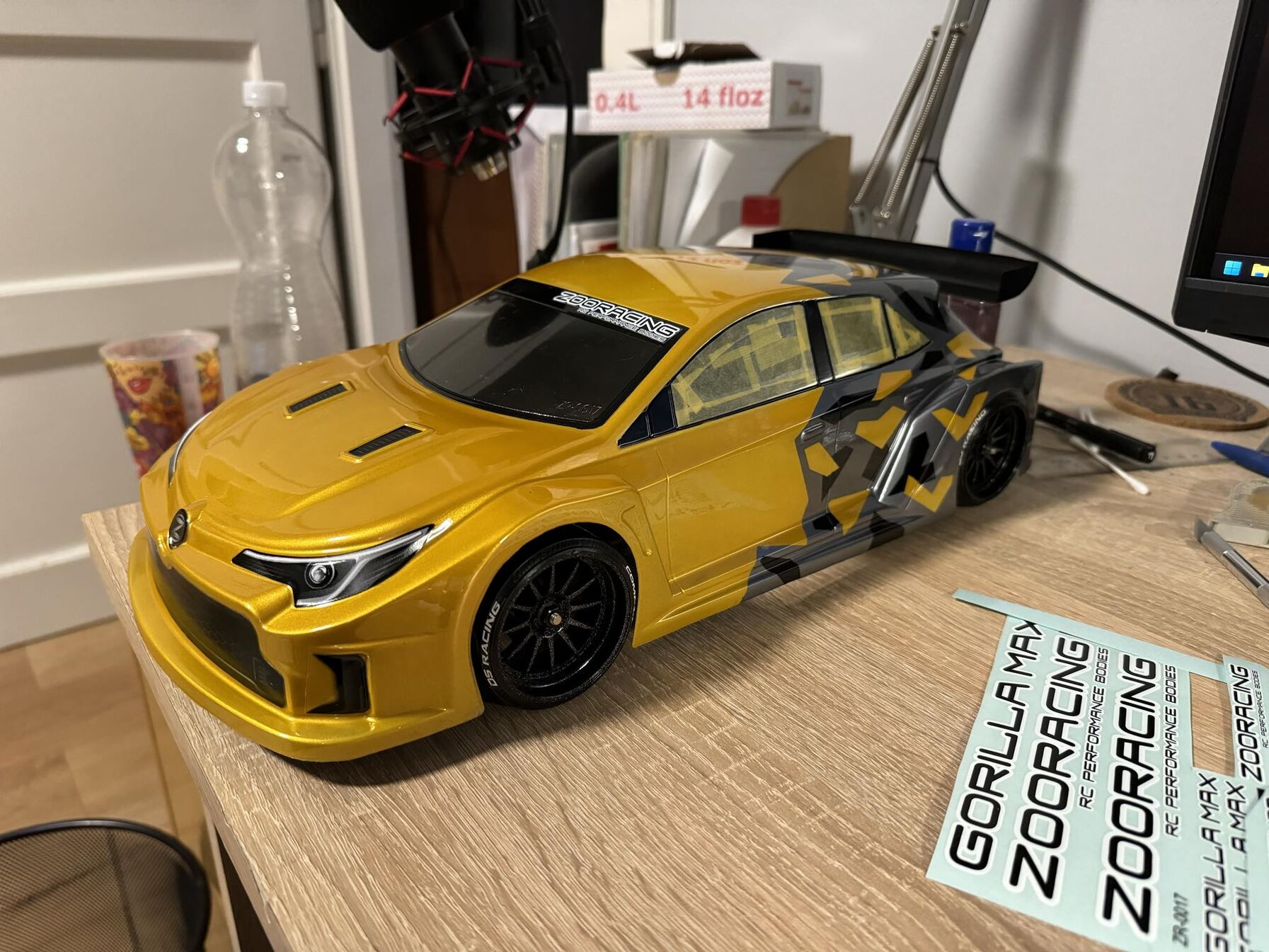

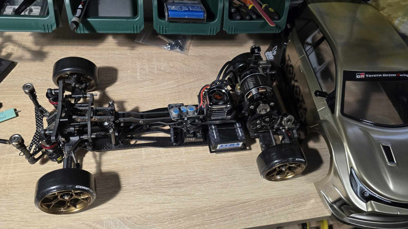

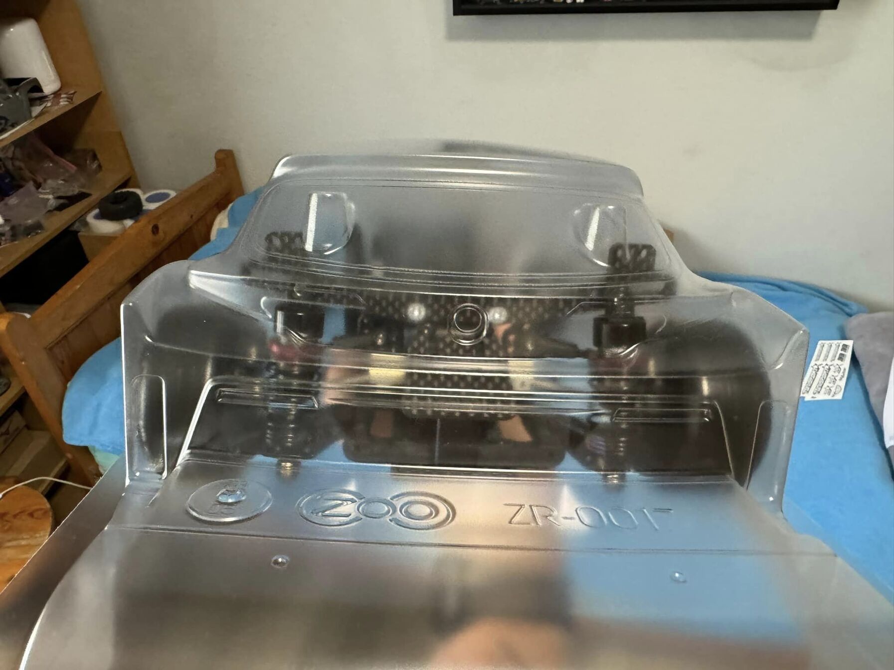

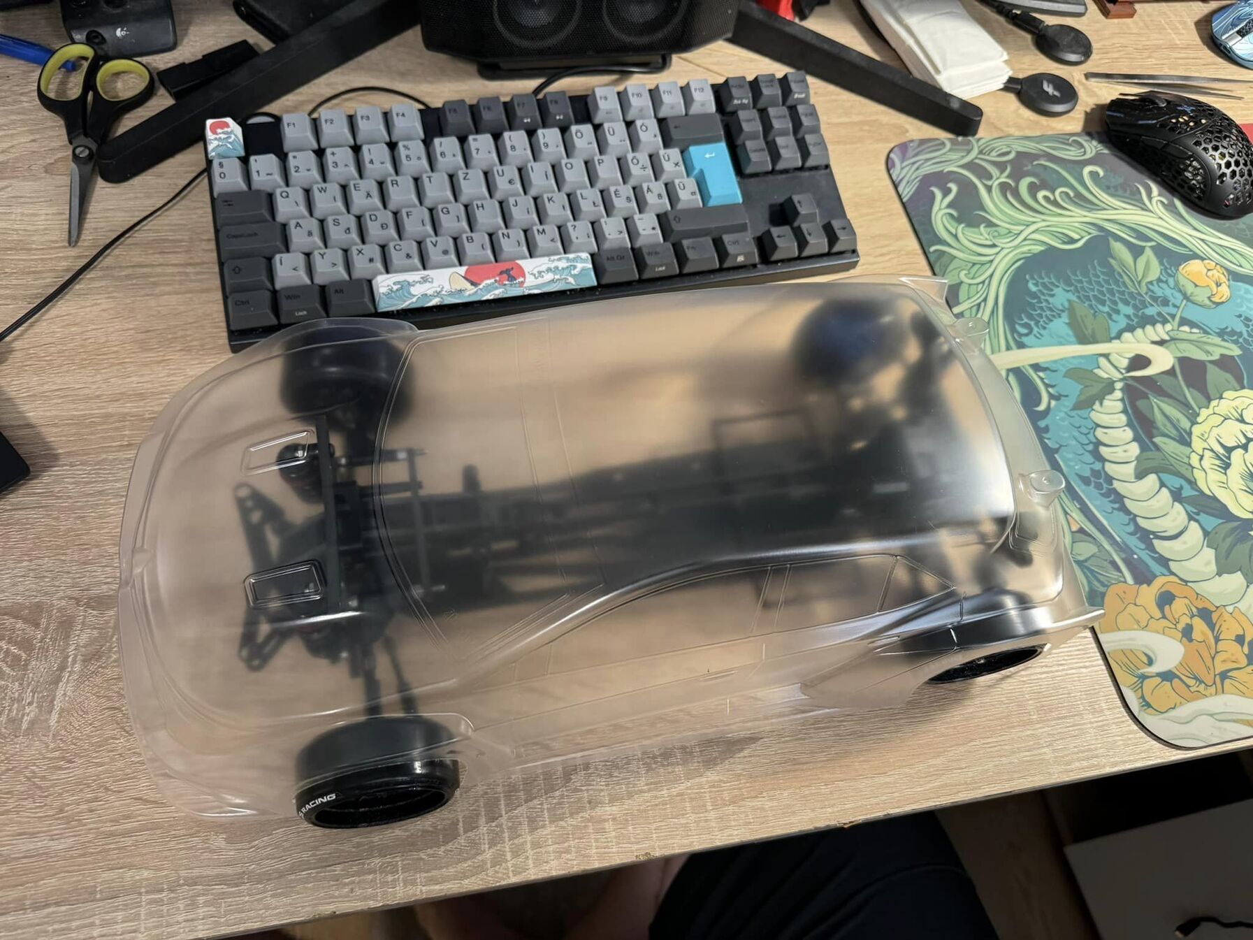

Közben nekem is elkészült egy újabb karosszériám, egy érdekes projekthez, 1kg alatti rc drift.
Az alany egy Usukani NGE alváz, csavarok titán csavarra cserélve, valamint a turnbuckle-k.
Motor: Hobbywing xerun 10.5t 4500kv, 133gr
ESC: Hobbywing XD10PRO drift esc 95gr kábelekkel (De valójában 97gr venti nélkül)
Servo: átmenetileg JX Servo PDI-4409MG 44gr
Gyro: Mibo drift king 10-11gr
Aksi: Performa racing 4000mah (125gr) Őt még várom, hogy újra legyen készleten.
Felnik: Ds racing 7 grammos felnijei. (valójában 7.3gr)
Gumik: Ds racing LF4 szönyeg drift gumik.Jelenleg 1135gr-en állok, de 180grammos aksival (+55gr), valamint még lehet mechanikailag modosítani az autón, hogy elől monoshock legyen.
Az alany egy zooracing gorilla max 0,5mm-es kaszni, festve 62gr lett szárnnyal, visszapillantóval bematricázva.

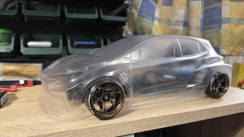

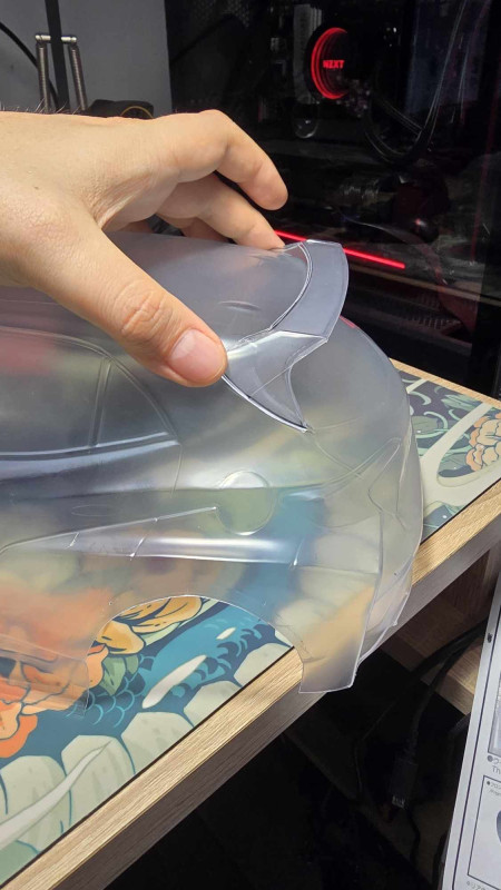

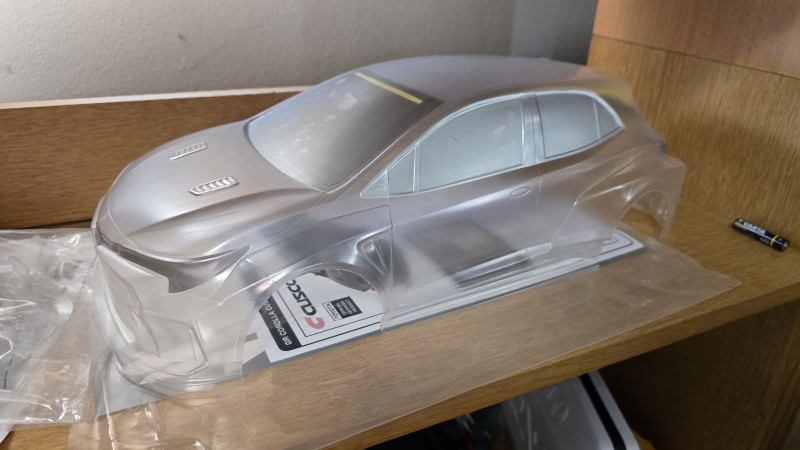

Ma ismét új bodét fejeztem be, ez is driftre készül, bár tcr/wtcr forma a kaszni.

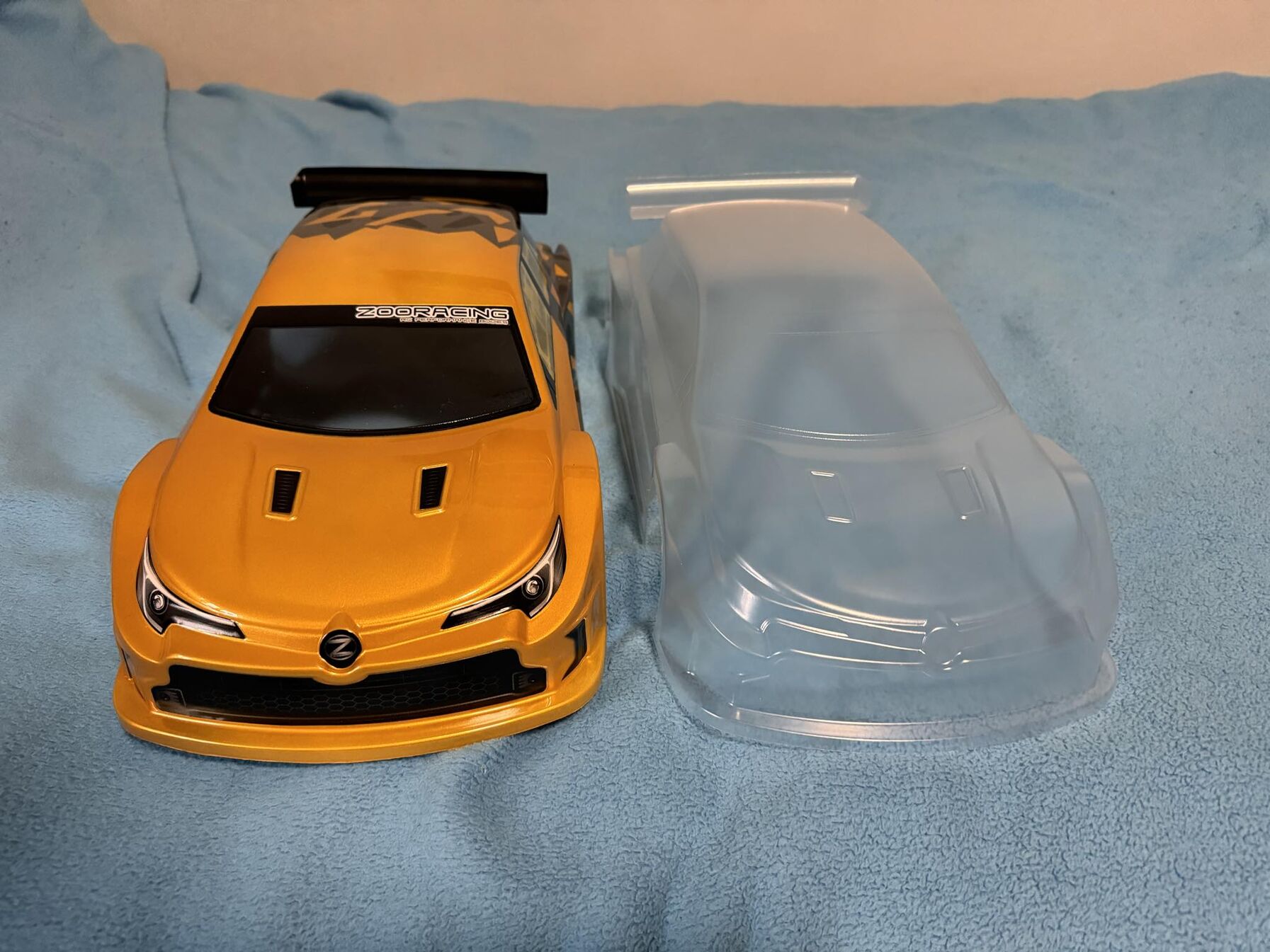

Az alany Zooracing Gorilla Max 0,7mm-es standard:
Rendeltem 2db-ot belőle, ez rendelésre készült, a második viszont az ultralight verziója, egy másik projecthez kell. (1kg alatti menetkész drift alváz)
Az alváz egy Usukani NGE: -

Más: közbe nekem is lett új bestia itthon:
Apróról vettem: végül a hobbywing fusion pro szettel a 2300kv-ssal, teljes táv mindennel.
Így maradt egy elektronikám feles.Meg befutott egy új karosszéria project is MST liberty walkos mustangja:

Mi kifejezetten verseny drift gumikkal megyünk ezek is hdpe komponens (teflon) drift kerekek ds racing márkájúak, de csak szönyegen.
AMTS-en kint leszünk vagy 30-an verseny is lesz vasárnap.
Ha elkészül a lexus bodé az lesz fent ha nem akkor a bmw m4, bár a setup az m4-re van beállítva, súlyra kb ugyanannyi lesz a 2 kaszni, azt számolgattam.
