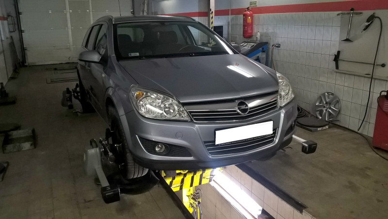

Ha a futóműről van szó, én múlt héten voltam. Lehet emlékeztek rá írtam hogy valamiért húzz jobbra.
A szaki azzal kezdte hogy guminyomás ellenőrizte, kátyú szimuláció (rázópad) stb átmentünk . Majd megemelte az egész elejét majd hátulját.
Utána rá tette ezt a lézeres önbeállós kütyüt.A gyári értéken belül volt bőven, pedig azt hittem hogy az elejével lesz a gond.
Majd a kormányművet nézte meg de az is jó volt.Végen a gumikat kezdték át alaposan átnézni,majd felcserélni őket, és maga a gumi csinálja azt a jelenséget hogy mindegy hogy van felcserélve ,egyszerűen az autót elvezeti.
A téli gumikkal már ezt nem csinálja. Úgy hogy a nyári szettig nálam marad a négy évszakos Pirelli, utána beleszámítják. És többé nem lesz.A 1,5 órás rejtély kutatás, és átnézéssel és beállítással 9,300-Ft került. Ami bőven megért. Meg mondta hogy 50/1 H Karavánnak állítható a hátsó futóműve,mert a legtöbb fix. De az enyém kiderült hogy pont hogy állítható, három csavarós rendszer látható, és mind állítható, plusz a dőlése.

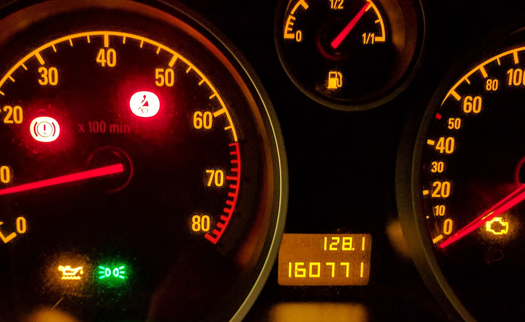

Criton #65832 üzenetére
Ezzel a hibakóddal,amit az okos műszered kidob nem tudunk mit kezdeni,mivel ilyen hibakódlista nincs,csak a hagyományos.(4számjegyű) Én is húztam már le,és P0130,és P0135-ös hibakódot dobott.A kivillogtatáshoz meg nem kell műszer,simán adja a számjegyeket.
meddig lehet így közlekedni minden károsodás nélkül?
Pár nap nem lehet gond,de neked kell eldöntened:
"...A lambdaszonda fő feladata a katalizátor felügyelete, de a tüzelőanyag-szabályozásban is van némi szerepe..."
Az olajszint visszajelződ valszeg megadta magát.Ez az olajteknőbe van beépítve.Korábban másnak is volt vele gondja.(diegho)Az a tuti,amit a pálca mutat,csak kellemetlen mert a jelző meg folyamatosan villog.(meg nem is olcsó) -
Criton
mohabá 007 #65831 üzenetére
013004 mellett most adja a 13500-as hibát is. Most lambdaszonda nélkül teljesen jól megy, a fogyasztás is jobb, sokkal (meddig lehet így közlekedni minden károsodás nélkül?) . Ami még viszont nem világos, hogy pár km után miért jelez az olajszint... Ha hidegen nézem a nivopálcát akkor elvileg van rendesen olaj.
Criton
mohabá 007 #65828 üzenetére
Igen, korábban jobban rángatott, de az EGR csere után jobb lett, de egy enyhe maradt és a fogyasztás is nagy volt
Criton
Nos lehúztam a lambdaszonda vezetéket. Hibakod 013004, ez így ebben az esetben normális ugye? Alapjárati fogyasztás most 0.4 és 0.6 között van. Egyenletesebb a motor, nincs rangatas. Amit megfigyeltem, hogy a kábel műanyag vége el van törve, így nem is csatlakozik rendesen, szóval a kábel és maga a szenzor is rossz szerintem, meg alapból cseres főleg 160ezer km után .
A kérdésem a következő, meddig lehet így közlekedni?
