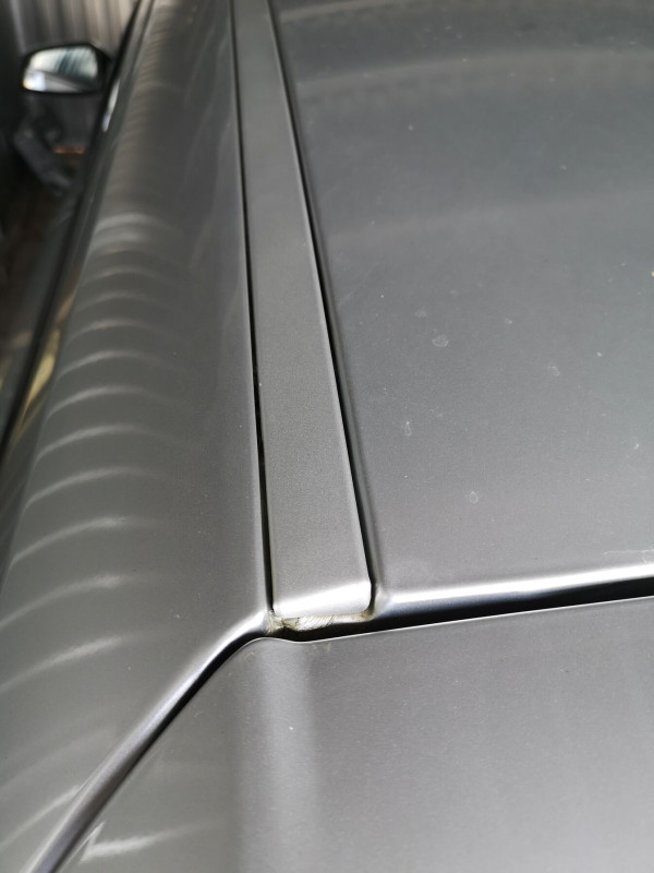

H astran a tetőlécbe merre fele nyílik a takarófedél?
3 hónapja le van szedve még csak most lett le festve, el felejtettem hogy volt. Fotót tudna valaki felrakni jó lenne.

H Astra 5 ajtós Ferdehátúhoz tetőlécet újba lehet kapni? Nem találok sehol, hozzá, meg hajlott a régi leszedtem festeni.

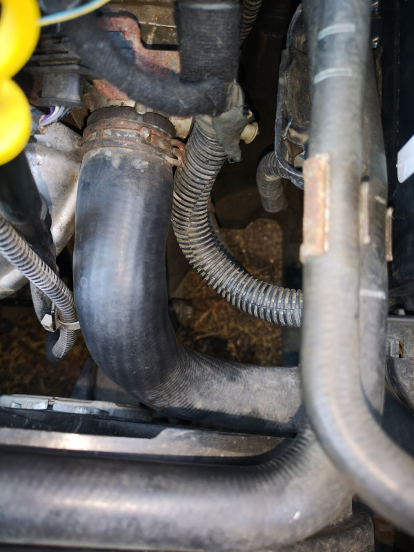

Ami a termosztátra megy Vizcső össze volt horpadva egy 80km-es út után, meleg is volt napközben de ilyet még eddig nem csinált. A víz csöt ki cserélem újra.
A kiegyenlítő tartály sapka ha rossz tud ilyet csinálni?
Astra h az autó.
