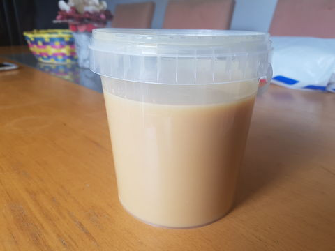

Nem hengerfejes, víz sem fogy, csak télen habos, nyárra mindig "kiszárad".
Asszonyé a gép és csak dolgozni jár vele. 8 szelepes opel motorok hajlamosak habosodni hideg időben.

Nem lenne szabad habosodnia. Vagy sz@r túlhordott az olaj benne vagy pedig (kezdődő) hengerfejes a géped. Bár utóbbinak vannak egyéb tünetei is (pl fogy a hűtővíz, fehéren füstöl a kipufogó).
Ha ilyen kínzó módon van használva (aka doktorüzem) arra a legtöbb gyártó 5000 km-es csereperiódust ír elő, nem véletlenül... Ha habos az olajad akkor nagyon el van savasodva, emiatt nem biztosít kellő kenést ami biztos út a motorblokk idő előtti elkopásához.

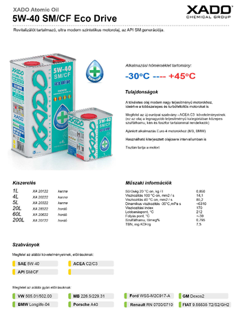

Qru
forceberg #815 üzenetére
Elvileg API SN F9000

Markizmark #806 üzenetére
Igen a 2009-ben bevezetett Dexos2 lefedi a korábbi GM-es előírásokat is.
Nem rossz választás önmagában, kicsit feleslegesen sűrű egy szívóbenzinesbe. A C-s olajok (így az általad linkelt Xado is) alapvetően a katalizátoros és részecskeszűrős benzin / dízel autókhoz lett fejlesztve, nagy hangsúlyt fektetve ezen eszközök tartósságára és hatékonyságára.
A C-s olajok másik nagy előnye a magas HTHS érték ami csökkenti a turbós motoroknál fellépő alacsony fordulat mellett (még nem optimális olajnyomás) jelentkező magas nyomaték által keltett csapágyterhelést. Ezek az olajok általánosságban a magas HTHS érték miatt jobban védik a csapágyakat, ezáltal nagyobb motortartósságot biztosítanak. Cserébe mivel nehezebben is pumpálhatóak minimálisan növelik a fogyasztást (megnő a motor belső ellenállása), marginálisan csökkentik a teljesítményt (haladás helyett a sűrűbb olaj pumpálására megy az energia) és némiképpen romlik az olaj hűtési képessége is (a lecsökkent áramlási sebesség miatt). -
Markizmark
Tehát nem olyan jó, vagy túl jó ebbe a motorba? Utóbbi esetén ez kerül bele.
Úgy tudom a GM Dexos 2 visszafelé lefedi a GM-LL-A-025 és GM-LL-B-025 szabványokat, tehát mindenütt használható, ahol ezeknek a korábbi szabványoknak megfelelő olajok vannak előírva.
Ehhez a motorhoz gondolom GM-LL-A-025 minősítéssel rendelkező olaj kellene, viszont ilyet nem láttam XADO-éknál.
GM-LL-B-025-ből több is van, de az meg nem benzinesbe való, nem?
Qru
Markizmark #804 üzenetére
Ez ACEA C2/C3-as olaj ami dízelekbe való (noha benzinesbe be lehet önteni). Én inkább A3/A5-ös olajat néznék bele.
