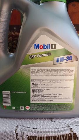

Nekünk a Benzines Opel H ba Mobil 1 ESP 5W-30 lett beleöntve. [link]
De nem szereti, úgy csörög tőle, csattog. Alig várom le legyen engedve.
Ettől függetlenül más motor szeretheti.
Az öreg is megjegyezte hangosabban jár a motor a Mobil óta.
