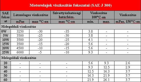

Most filózok, hogy 5W30 helyett 0W30 menjen Bubiba (gépkönyv 5W40-et vagy 5W30-at javasol az utóbbit preferálva). Egyelőre ennyire jártam körbe a témát:
- a szerelő által javasolt 5W40: 85,4/14,2
- mostani 5W30 ami benne van: 72,9/12,1
- üzemanyag takarékos 5W30: 57,6/10,1
- "mezei" 0W30: 68,7/11.9
- "mezei" 0W40: 76,2/13,5Az üzemanygatakarékos 5W30-nak a melegoldali értéke nekem kicsit vékonynak tűnik...

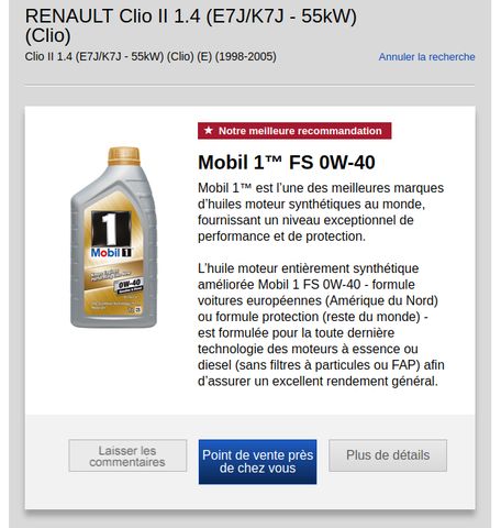

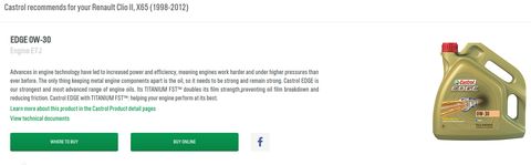

A 30-as olaj túl vékony olajfilmet képez üzemmeleg állapotban ehhez a motorhoz. Nem tartja elég távol a fém alkatrészeket egymástól. A 90-es években gyártott motorokat jórészt 40-es olajra tervezték. A 30-as olajat leginkább a fogyasztás csökkentés és a károsanyag kibocsájtás csökkentése érdekében vezették be. Ennek érdekében az újabb motorokat így is tervezték, kisebb tűréssel, amik már képesek 30-as olajjal futni.
Ehhez a Cliohoz az 5w40 vagy a 0w40 való. -

Motor: E7J 1.4 MPI
Km állas: 129 ezer
Eddig olaj: 10 ezrenként Elf 10w40 #franciamotorbafranciaolajatLassan esedékes a 130-as csere.
Tehetek vékonyabb olajat valami 5W30-at így télire?
Vagy maradjak ennél? -
