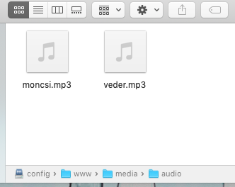

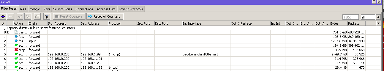

probalok a HA local mappabol egy mp3 mat lejatszani, a kodimon.
a hang ( gepelem es (probalja) mondja, megy . de mar a szolgaltatasok ban sem megy . youtube link sem
se,
entity_id: media_player.kodi_9873cee15fc2fd6409d9ccfc2b3ae055media_content_id: https://config/www/media/audio/moncsi.mp3media_content_type: music
se,media_content_id: /local/media/audio/veder.mp3media_content_type: 'music'
probaltam h a "gyari" media mappa, de az se..
ami meg lehet h masik vlan on van de teljesen nyitva a 2 kozt minden ..
[jelenleg] [rout]
(0.200 a HA, 1.250 a kodi . minden mas rout megy, ) -
