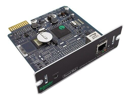

Üdv. Kicsit elviszem a témát... bocs. Tanulság-poszt következik...
Kettő Synology NAS-om van, melyek képesek SNMP szünetmentesek üzeneteinek fogadására. Az APC-k zöme csak egy előkészített SNMP kártyahelyet tartalmaznak Network Management Card (NMC) fogadására. Meglátva a hazai árakat (majdnem annyiba kerülnek, mint a szünetmentes), a kici-óccó ebay jutott az eszembe, és rendeltem is egyet 15 darab ezresért. Az USB megoldást azért vetettem el, mert 2 szünetmentesem van, a MálnaPC-s SNMP-vel pedig nem akartam vacakolni.
Megdöbbentően rövid idő alatt (7 nap) megérkezett, az itthoni ár kb. tizedéért ez az AP9630-as szünetmentesekbe szánt Network Management Card 2 kütyü:Egy APC SMT1000RMI2UC rack-upsbe szereltem. Nem is volt vele gond, míg a kártya régi FW-jét újra nem cseréltem az általa nyújtott plusz adatvédelem, és szolgáltatás többlet miatt.
...és ekkor kezdődött a 3 napos szopás. Hanyag eleganciával nem a megfelelő FW-t töltöttem le, ezért a webes felület hibátlan működése ellenére az UPS-t nem látta a rendszer.
Ez után jött az utánaolvasás, majd kiderült, hogy nekem az APC Smart UPS-ekhez szánt verziót kell letöltenem, és újrasütnöm a FW-t.
Mentségemre legyen mondva, hogy a Schneider igencsak megkavarta a műsort (értitek, APC UPS, APC NMC, de Schneider szoftver), és kb. 50 fórumot olvastam végig, mire kiderült, konkrétan melyik FW-ben van benne az a driver, ami alkalmas az APC Smart UPS-ek menedzselésére.
Azóta öröm és boldogság van - természetesen már írom is a szkriptet, hogy a paramétereit az okosotthonba integrálhassam SNMP-n kerszetül.Elnézést, hogy korán reggel ilyenekkel zargatlak benneteket, de annyira nagy az örömöm, hogy nem téglásítottam az NMC kártyát, hogy muszáj volt kiírnom magamból + hátha valakinek segítek ezzel.

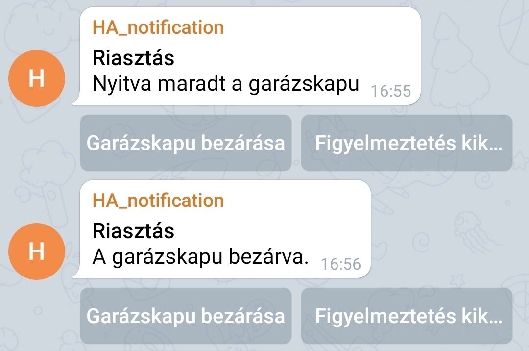

Hát én ennyire jutottam:
Az értesítéshez azalert:
megoldást használom:garage_door:
name: "Garázskapu riasztás"
title: "*Riasztás*"
message: "Nyitva maradt a garázskapu"
done_message: "A garázskapu bezárva."
entity_id: binary_sensor.nyitaserzekelo_garazskapu
state: "on"
repeat:
- 10
- 20
- 30
can_acknowledge: true
skip_first: true
data:
inline_keyboard:
- 'Bezárás:/garage_close, Mellőzés:/garage_alert_off'
notifiers:
- telegram_notificationA callback-ben kapott parancsokra meg ezeket az automatizálásokat:
- alias: "Telegram - Garázskapu zárása"
trigger:
- platform: event
event_type: telegram_callback
event_data:
data: "/garage_close"
action:
- choose:
- conditions:
- condition: state
state: "on"
sequence:
- service: cover.close_cover
target:
entity_id: cover.garazskapu
- conditions:
- condition: state
state: "off"
sequence:
- service: notify.telegram_notification
data:
message: "A garázskapu már zárva van."
- service: telegram_bot.edit_replymarkup
data:
message_id: "{{ trigger.event.data.message.message_id }}"
chat_id: "{{ trigger.event.data.chat_id }}"
inline_keyboard: []- alias: "Telegram - Garázskapu figyelmeztetés ki"
trigger:
- platform: event
event_data:
data: "/garage_alert_off"
action:
- service: alert.turn_off
target:
entity_id: alert.garage_door
data:
inline_keyboard:
- 'Bezárás:/garage_close'Így egész jól eltünteti a megnyomott gombokat, de ez még nem oldja meg a többi üzenetben (pl. ismételt figyelmeztetések esetén) a felesleges gombok/üzenetek eltüntetését.
Elvileg le lehetne menteni külön változókba a message_id-ket, és azok alapján törölni adott üzeneteket visszamenőleg, de ez már túl messzire vezet nekem egyelőre.
zsamiatt
valami nagyon nem jó a leírással. Ha azzal a szolgáltatással küldöm amit a HA megad azzal ki se megy az üzenet. Ha átrakom telegram:bot.send_message-re akor kimegy. Meg is jelennek a gombok de vissza nem jön az utasítás. Simán beírva az utasítást végre hajtja amit kell. Érdekes. Az a furcsa ha rányomok a gombra olyan mintha loadingolna a telegram.
szat8
zsamiatt #25184 üzenetére
Egyelőre az
inline_keyboard
funkciót próbáltam ki, azzal küldtem a vissza parancsot.
Működött is, de az kicsit bután néz ki, hogy adone_message
után megint feldobja a gombokat teljesen feleslegesen.
Nem találtam így hirtelen megoldást erre.
Ráadásul ezek a gombok továbbra is aktívak maradnak ilyenkor, ami megint csak elég furcsa.
Talán ha minden gomb aktiválás végére beírok az automatizálásokba valami szöveg módosítós funkciót, ami kitörli...
Van esetleg erre jó megoldása valakinek? Nem akarom feltalálni a spanyol viaszt. -
