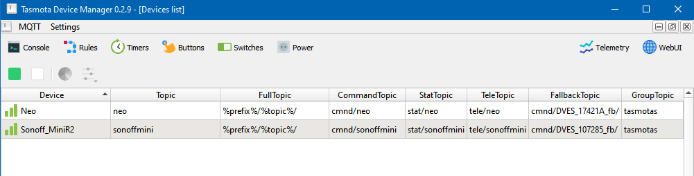

Egy csengő nyomógombot váltanék ki a tasmotat futtató d1minivel.
Espeas-vel teljesen korrekten megy a dolog, beállítom a domo servert, az idx-et és amikor a csengőnyomogombot megnyomom, a domoban vált.
Ezt csinálom tasmotával:
1.beállítom az mqtt szervert/topicot (tasmota_csengo)
2.device(18) -ra állítom a típust.
3 D7-et beállítom switch-nek
4.az idx-et a domoban létrehozott idx-re állítom
MQTT explorerrel látom, hogy a MQTT-n megjelenik a domoticz/out és a stat/tasmota_csengo topic alatt pedig POWER bejegyzés alatt a kapcsoló megnyomásakor ON/OFF érték váltakozik...
Gondoltam, hogy egy RULE segítségével létrehozom a domoticz/in-t, de szerintem ennek anélkül is működnie kellene.Lehet a sonoff templatekbe ez a rule be van állítva alapból?
Eddig az espeasy-t használtam, de ahogy látom nem nagyon frissítik , ezért gondoltam, hogy váltok tasmotára, de eddig nem győzött meg.... -

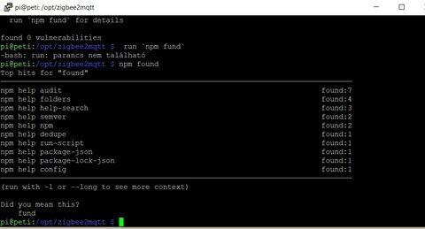

enesbcs #20412 üzenetére
"sudo npm start gondolom megy." persze, azokat a hibákat dobja amit beraktam ide. NPM ci ugyan ezt produkálja!
De mi ez hogy npm-el akarok küzdeni? Van más megoldás?

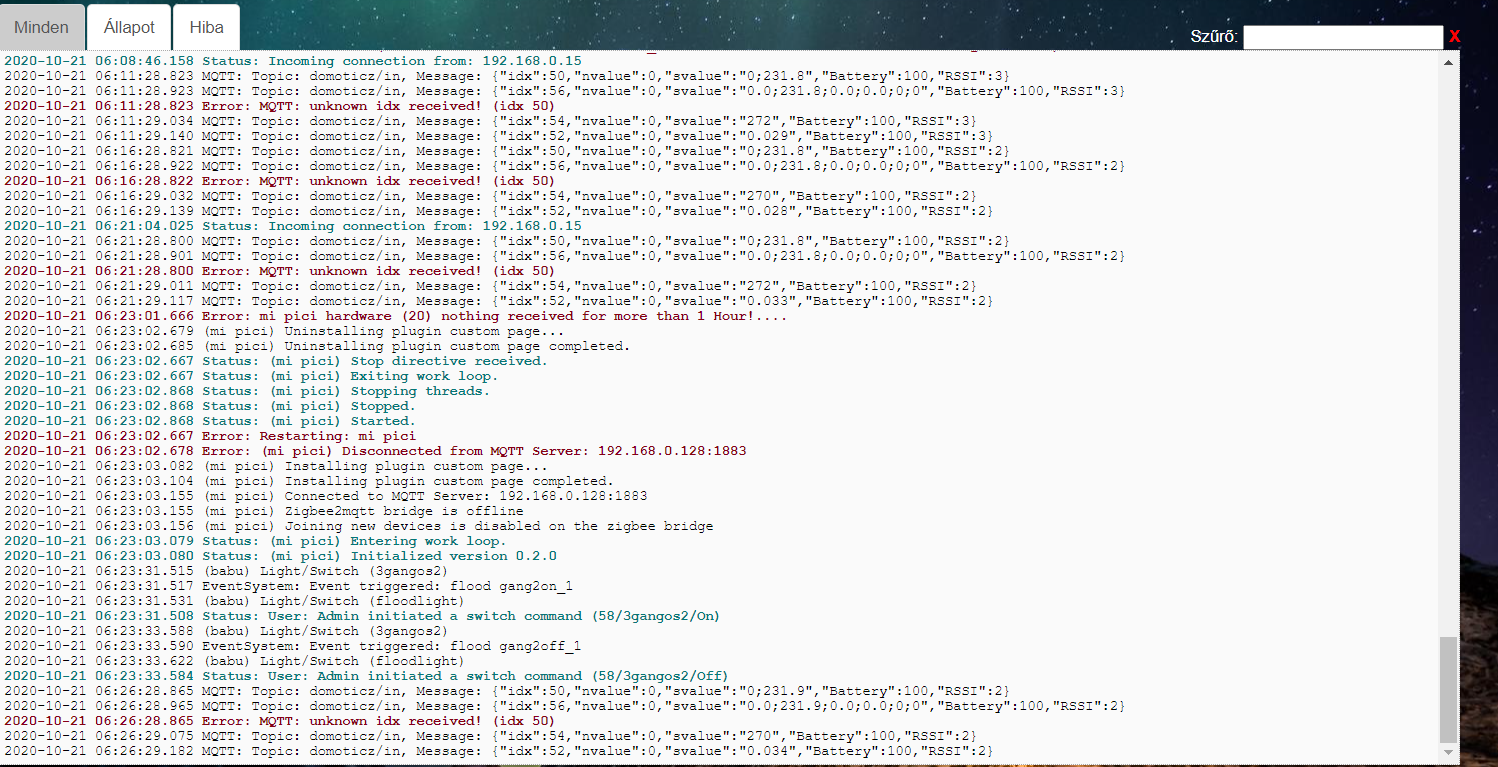

Egyébként most éppen méri a hő/párát, de a hibákat ugyan úgy adja.A linked alapján amit értek belőle, az interferenciára tudok gyanakodni esetleg, végülis tényleg a router mellett van a cuccos. Esetleg a tápellátás. A yaml-t meg próbáltam de falakba ütköztem. Mondjuk elég nehéz igy hogy fogalmam sincs miaz csak ráguglizok mindenre
jézusom
enesbcs #20369 üzenetére

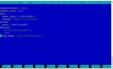

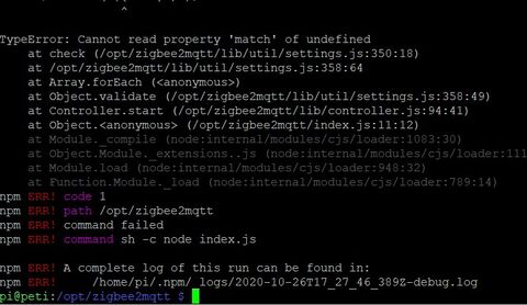

Oké kicsit túlbuzgó voltam. Most néztem reggel óta nem jött adat
BeÍrtam gyorsan hogy
cd /opt/zigbee2mqtt
npm start
aztán ez fogadott:er/z-stack/znp/znp.js:136:32)
at Generator.next (<anonymous>)
at /opt/zigbee2mqtt/node_modules/zigbee-herdsman/dist/adapter/z-stack/znp/znp.js:27:71
at new Promise (<anonymous>)
at __awaiter (/opt/zigbee2mqtt/node_modules/zigbee-herdsman/dist/adapter/z-stack/znp/znp.js:23:12)
at SerialPort.<anonymous> (/opt/zigbee2mqtt/node_modules/zigbee-herdsman/dist/adapter/z-stack/znp/znp.js:134:49)
at SerialPort._error (/opt/zigbee2mqtt/node_modules/zigbee-herdsman/node_modules/@serialport/stream/lib/index.js:198:14)
at /opt/zigbee2mqtt/node_modules/zigbee-herdsman/node_modules/@serialport/stream/lib/index.js:242:12
npm ERR! code ELIFECYCLE
npm ERR! errno 1
npm ERR! zigbee2mqtt@1.16.0 start: `node index.js`
npm ERR! Exit status 1
npm ERR!
npm ERR! Failed at the zigbee2mqtt@1.16.0 start script.
npm ERR! This is probably not a problem with npm. There is likely additional logging output above.
npm ERR! A complete log of this run can be found in:
npm ERR! /home/pi/.npm/_logs/2020-11-03T20_00_38_931Z-debug.log
pi@raspberrypi:/opt/zigbee2mqtt $
Na most erre mit lépjek? -
