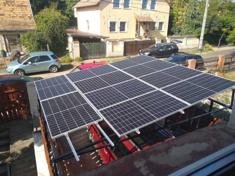

Kocsibeállónak lehet maga a napelem a teteje (nem kell se cserép se más alá), mint itt korábbi képen:

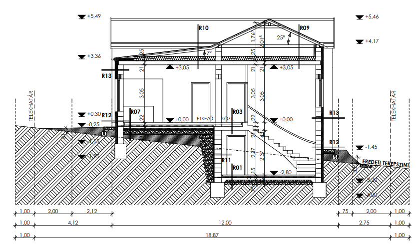

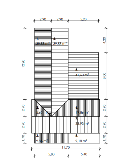

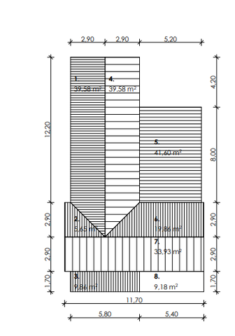

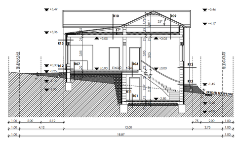

Csak ez az egy oldalad van? Nem kaptál különböző keresztmetszeti képeket, illetve felül nézetet. Lehet egy építész ki tudná találni, hogy pontosan, hogy lesz a tető de nekem pl. nem jött le teljesen ebből, vagyis inkább a számok hiányoznak.
Nekem a végleges engedélyezési terven volt vagy 8-10 oldal. Pl. egy ilyen:
meg egy hozzá való másik nézetből:
Pl. ebből a kettőből meg lehet mondani a 39.58 m2-es tetőfelület területét. 2.9 / cosinus 25 fok ami 3.2M.
Én a tiéd alapján nem látom mennyi a távolság a gerinc meg a tető alsó vége között. Ha az meglenne akkor nagyjából lehetne egy méretet nézni és azokon napelemet elhelyezni. Aztán kéne még, hogy hol lesz a kémény ha egyáltalán gázfűtés lesz bár ekkora áramigénynél nem hiszem.
akela91
Sziasztok. Egyelőre nagyon az elején vagyok az építkezés tervezésnek, de kérnék egy pici segítséget, mert még lehet változtatni ha nem megfelelő a napelemek miatt a tervrajz...
Tervrajz: [kép]
A tájolás szépen látszik a képen, illetve a tetők vonala.
Az előrelátható igény max 10kwp rendszer lenne, természetesen a déli tetőre ha elfér. Egy szeglemezes tetőt láttok a képen , várhatóan 27 körüli dőléssel.Mennyi panel férhet fel a déli oldalra(2 tetőfelület), megmondható nagyjából ennyiből? A dél-nyugati benyúlás(szoba kiugrás) okozhat árnyékot a többi panelnek?
Ha esélytelen, akkor a keleti tető sem mondható rossznak ahogy néztem, de persze inkább ne kelljen használni.
Köszi a segítséget a tapasztaltaknak.

Azon gondolkodom, hogy a beázás veszélye miatt a középső kis "dísz" kutyaólat lebontanám.
Így lenne déli oldalon egy 4,5m széles és 5,66m magas négyzet alakú rész. Sőt a garinc alatti kiszélesedésnél még 1-1 panel elfér (7 cserép hosszú és 3 cserép széles) ez elvileg 14 panel.

Igen, bramac beton cserép eresztől a gerincig elvileg 17 sor van a középső déli oldalon.
Így lenne déli oldalon egy 4,5m széles és 5,66m magas négyzet alakú rész. Sőt a garinc alatti kiszélesedésnél még 1-1 panel elfér (7 cserép hosszú és 3 cserép széles) -

Nem semmi kihívás lehetett az ácsoknak ez a tető.
Már egy kutyaólnál is szokták emlegetni, hogy tökéletesre nem lehet és be fog ázni ...
Itt csak a középső részben számolok 2 él + 1 kutyaól + 1 kémény.Kiváló 3D látásom van, de ezzel még nekem is meggyűlt a bajom mi-hova-merre-mennyi
Ahogy nézem dél felé (+20fok) lényegében csak a középső pici rész néz (kémény körül), az ideális. A többi összevissza.
Talán még a tető végeken lévő 1-1 háromszög ami +50 és -40 fok körül lehet.
Mellettük a belső élekre ... -60 és +70 fok körül lehet ... háááát offgrid-es amcsitól hallottam olyat, hogy pusztába kitett napelemek egy részét K felé tájolják, hogy reggel az első napsugarakat már jól befogják (este sokat merült aksi, reggel gyorsan kell minél előbb minél többet bele).
Szóval kb 15-20%-al kevesebb termelés várható tőlük, de attól még termelnek.
Szerintem érdemes jelentősen (15-20%) túltolni napelemekkel a rendszert és kihasználva a mindenféle irányú tetőt folyamatosabb nagy mennyiséget termelni.Ja SolarEdge inverter meg optimalizáló az kell, az tuti.
Mivel igen kicsi felületek jók, ezért én a lehető legnagyobb W napelemeket tenném fel.

Van ez a kivitelezés, most vettem észre:Ugyanez eredeti nagy felbontásban:
https://www.dropbox.com/s/45xn0watum72bha/IMG_3070.jpg?dl=0Így lentről a fénykép alapján az utolsó panel nem párhuzamos a többivel, van benne egy-két fok minimum.
Mennyire okozhat ez problémát rövid és hosszú távon? Gondolok itt arra, hogy le fogja a másik 10 panel teljesítményét rontani, illetve később okozhat-e ez hotspotokat. -

A kivitelezőnek igaza van, ha egy oldalra rakja, és 1 sztringbe köti, az az inverter szempontjából a legjobb!
Nem mellékesen neki is jobb a tartószerkezet, és a kivitelezés egyszerűsége szempontjából... -
